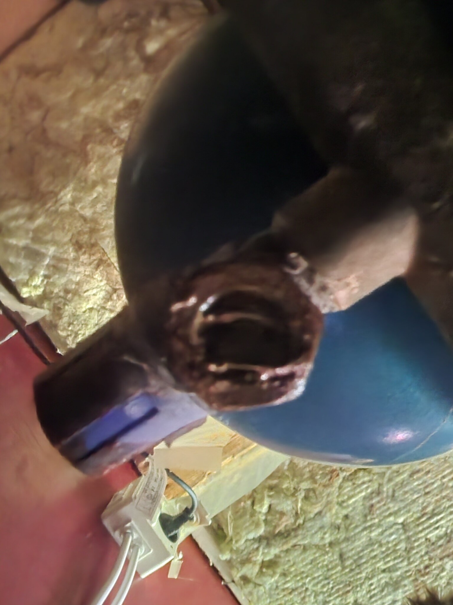

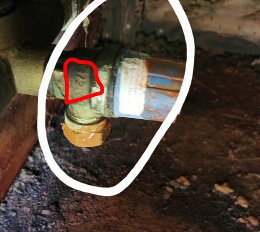

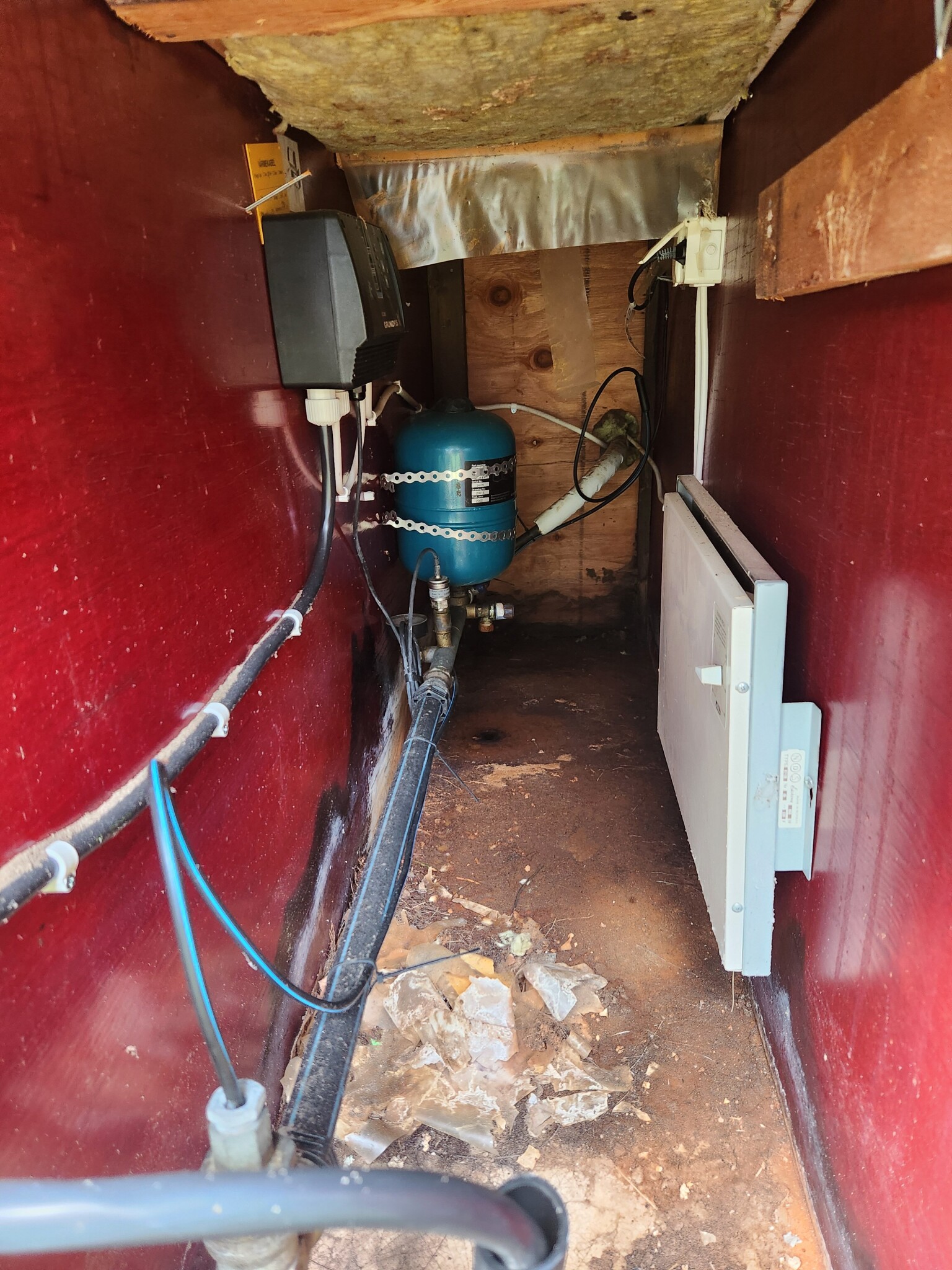

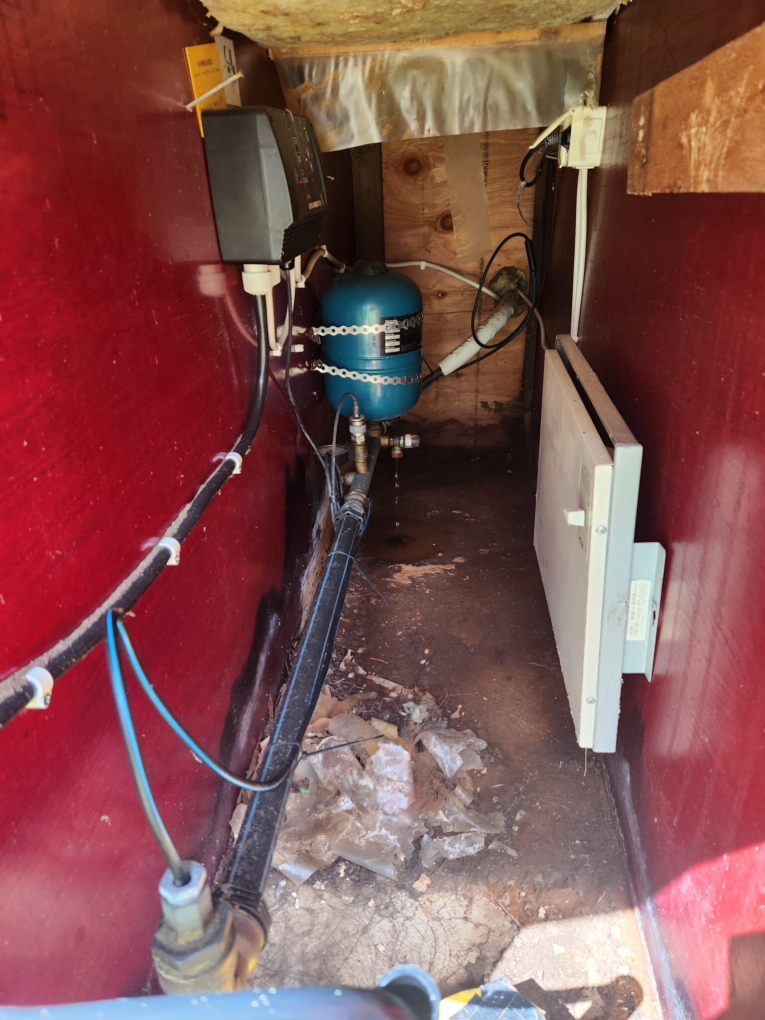

Hej! Vi har en vattenpump till fritidshuset som förser oss med vatten från en brun. Den har fungerat väldigt bra i ett par år.
I år har vi dock börjat få problem. Det började med att vattnet ibland slutade fungera samt att trycket blev sämre. Sedan började vi höra ljud från pumphuset.

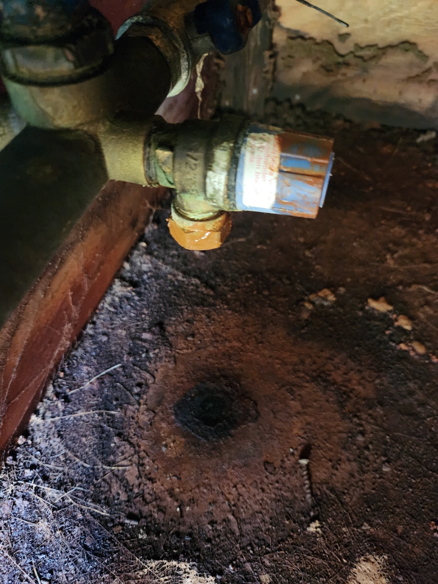

Idag öppnade vi upp och såg att pumpen läcker nedtill.

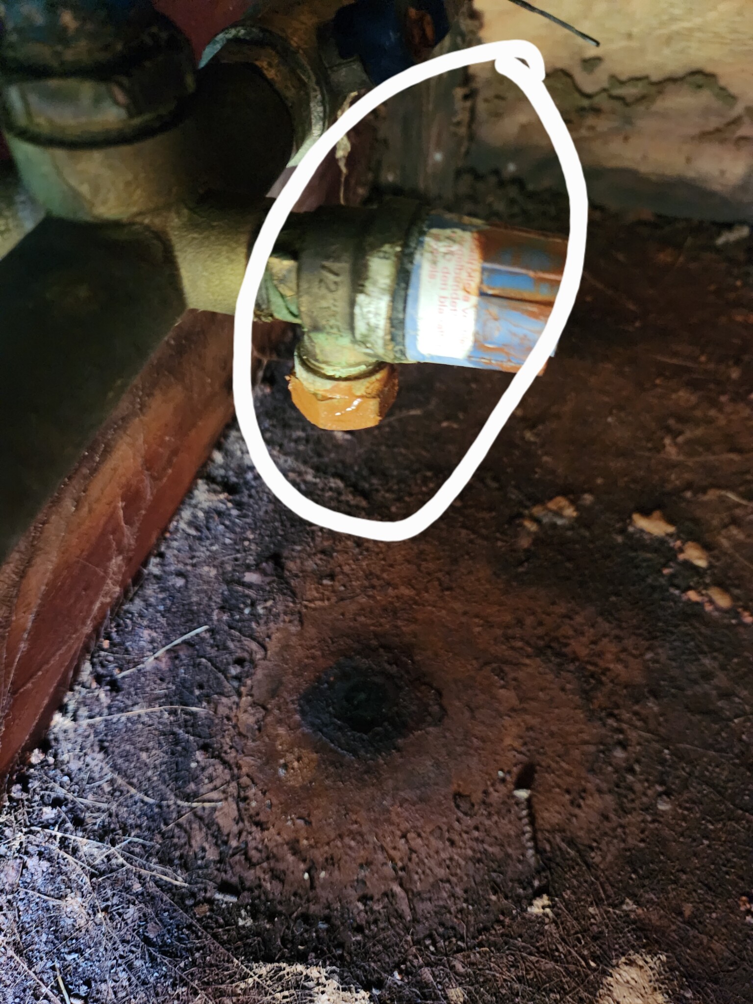

Bifogar ett gäng bilder. I den väldigt in zoomade bilden ser man varifrån det läcker.
Någon som vet vad felet kan vara och vilken del vi ev ska byta ut?
Tar tacksamt emot alla tips.

Säkerhetsventilen som inte tätar längre. läs på locket på den och beställ en ny. Kan vara bra ett par ggr om året att motionera dessa. lycka till.B bjwahlman skrev:Hej! Vi har en vattenpump till fritidshuset som förser oss med vatten från en brun. Den har fungerat väldigt bra i ett par år.

Det ären säkerthetsventi och den kan bli lite konstig om den inte är drift på måpnga månader. Startar och stoppar pumpen ofta, då är det dåligt med luft i det blå kärlet. På toppen är det en plastpropp och under en bilventil,tryck til lpå piggen,det ska pysa till med luft.Kommer det vatten så är det bara att byta kärlet, annar stänga av allt och pumpa i luft, ca 1,5bar under tillslagstrycket förpumpen. Den som läcker, står säkert 9 bar på och finns att köpa på varuhusen,lätt att byta, bara gänga bort och en ny med lin på gängas dit.

Det som är under på marken efter säkerhetsventilens utlopp indikerar att du har mycket löst järn i vattnet (som blir rost när det oxiderats av luften) och när det är sådant vatten så är det lätt att det blir grums kvar i ventilens säte när man öppnar och stänger av saker som lagrats av i rören sedan tidigare och av det det småläcker hela tiden.
Med andra ord bör man ta som vana att alltid motionera den med rejält flöde för att spola ur denna tills det är helt rent vatten och vara säker på att den inte längre blöder vatten när det är klart (spola upprepande tills det verkar tätt - kontrollera dagen efter att det verka torka upp eller vart fall inte börja hänga droppar som inte fanns tidigare) vid varje besök i utrymmet och minst 2 ggr per år.
Den här typen av säkerhetsventil skall normalt aldrig öppna sig och många pumpar kan inte ens få upp den trycket som krävs för att öppna säkerhetsventilen. Så behovet är lite beroende på hur mycket tryck djuphålspumpen kan skapa - är det en som kan pumpa upp till 15 Bar så fins behovet med säkerhetsventil helt klart, men mer tveksamt om det inte pumpar högre än 6-8 Bar.

En säkerhetsventil efter en vattenpump är normalt på 6 bar i Swea Rike.
Dessutom står det ju i klartext vilken dimension det är i detta fallet: 1/2"
Se min markering i rött.

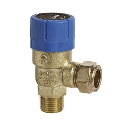

Den här skulle göra samma jobb:
https://www.rinkabyror.se/artikel/esbe-sakerhetsventil-vsb132-15mm-6kg/
