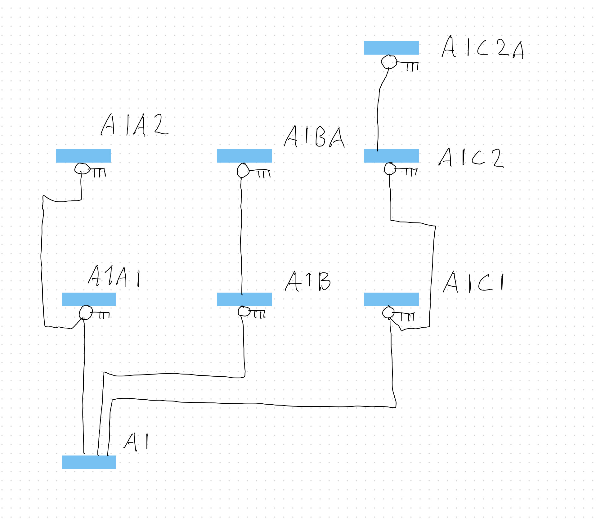

Hej, ska göra ett försök att rita ett enlinjeschema och införa ett lättöverskådligt system av benämningar på centralerna,.
A1 = Centralen där mätaren sitter och varifrån huvudledningarna till de olika byggnaderna utgår.
A1A = Första central i "Hus A"
A1B = Första central i "Hus B"
Vad heter den andra centralen i Hus A, som ligger parallellt med A1A?
- A1A2?
Vad heter den andra centralen i Hus B, som är avsäkrad i A1B?
- A1BA?
M
Benämn A1A = A1A1 och nästa central A1A2. A1BA är riktigt
Skall A1B benämnas A1B1 då också för att vara konsekvent & tydlig?
Bästa svaret
M
Om sista centralen i hus A är avsäkrad i A1A så blir nästa central att heta A1AB annars om kabel är vidaresydd på brytare så blir centralerna att heta A1A1 och A1A2.
Gjorde en exempelschema nedan.
  • Elektrisk kretsdiagram med brytare, motstånd och anslutningar, handritad på rutat papper.
stugan_i_skogen
A
Japp blir A1BA.
Matas från fördelning A1B via huvudledning A1Ba.
A1B matas i sin tur från A1 via huvudledning A1b.
Siffran anger att det sitter en mätare där i fördelning A. En centralbeteckning ska innehålla föregående centrals beteckning och så fyller man på med en till bokstav med undantag tex dubbla likadana bokstäver.
Men det är ändå rätt att benämna A1A1 för just det, även om den inte har en mätare? Från Fluxio-tråden står det att läsa att "Summa: Har du mer än en siffra i centralbeteckningen är något fel. "
A avh67f skrev:
Jag funderade på samma sak också när jag såg den andra personen ovans fina ritning. Hade hoppats att han kanske kan hjälpa till med en förklaring hur man ska tänka.
Jag kan bara grunderna i detta gamla märksystem därför vet jag inte varför det blir så.
Ja kanske A1AB
Dvs central A1A, sen går det vidare till A1AB ..
Ja, jag vet att det där är lite lurigt, det är ganska självklart ifall nästa central matas från tidigare central genom en säkring i denna (dvs en fördelning).
Men om det är parallellt kopplat på inkommande, vad gäller då ...

Mikael_L Mikael_L skrev:
Ja kanske A1AB
Om du har en huvudledning ut från central A1 ut till två olika elcentraler sker ju en skarvning någonstans på vägen, det är egentligen ointressant vart. Det kallas Y-matning. Korrekt märkning blir då A1AY1 och A1AY2.
Huvudcentralen heter A1. Utgående grupp från A1 heter A, B, C etc. Kabeln är förgrenad/y-skarvad till två elcentraler.
Med denna märkning skulle du kunna lägga till oändligt många Y-kopplade centraler på A1A utgående grupp utan att få slut på märkningar.
Anläggningens storlek och komplexitet avgör lite hur man bygger den och därmed märker den. För allt som är större än ett hyreshus skulle jag ju hålla mig långt borta från att ha Y-kopplade huvudledningar. Det blir knepigt ur både driftsynpunkt och dimensionering av skydd och kabel.
