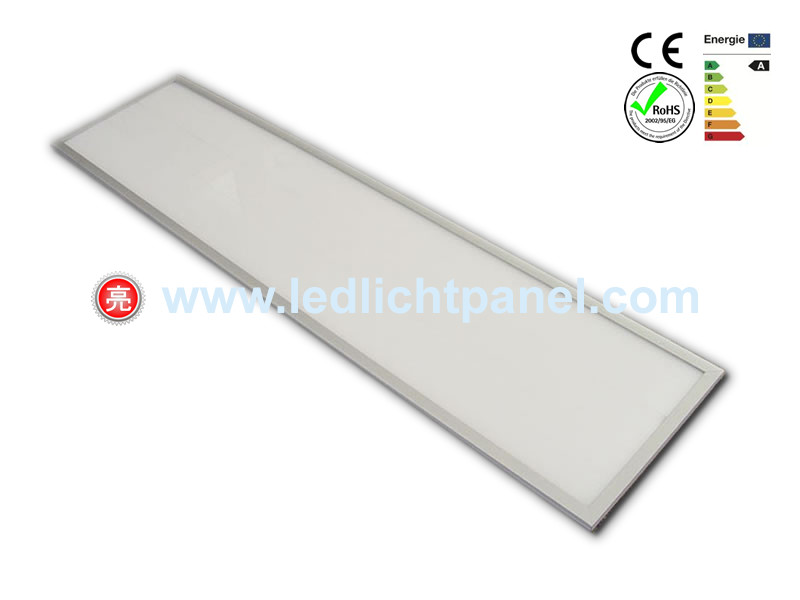

På LED-fronten händer det mycket, idag leder till exempel inte lysrör så väldigt mycket över LED vad det gäller ljusutbyte, lysrör är bara dubbelt så effektiva, och t.o.m lite mindre än så idag.
Men jag tycker inte att det än så länge har dykt upp så mycket i LED som kan ersätta lysrör som bra och jämn och stark allmänbelysning, i alla fall till rimlig kostnad. Men jag är säker på att det kommer under de närmaste åren.
Det finns en del LED-plafonder som är designade för att ligga i nedpendlade tak, man byter ut en akustikplatta som är 600x600mm eller 1200x600mm mot en LED-armatur.
Ungefär något sådant här:
http://ledlichtpanel.com/products/3-x-Weiss-1200x300-mm.html
(Jag hittar inte just nu den produkt jag råkade stöta på, på en svensk sida)
Men det är ju ohyggligt dyrt än så länge, och dessa produkter är ju avsedda för montage i nedpendlade tak så det kanske är en del trix för att få till det bra och snyggt i andra slags tak.
