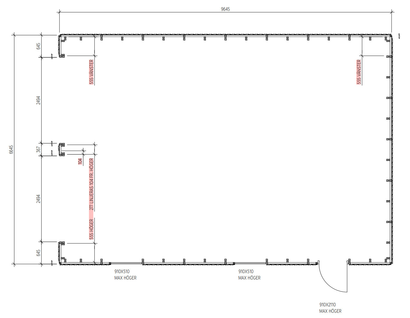

Hos mig har det precis rests ett dubbelgarage om ca 64kvm. Tanken här är att det ska isoleras, plastas, sättas OSB och sedan gips - MEN innan detta antar jag att det är vettigast att dra el till vägguttag och belysning först.
Jag försöker tänka så det knakar men har svårt att komma på vart jag skall placera vägguttag samt vad jag skall ha för belysning. Det skall vara två motordrivna portar så uttag en bit in från garageportarna är givet eftersom respektive motor kräver sitt eget uttag.
Däremot funderar jag på vilken typ utav belysning jag skall ha. LED är en självklarhet, men vad är egentligen bäst i ett garage? Spotlights i taket eller avlånga LED-armaturer? Helst av allt vill jag kombinera lampor med rörelsevakt som lyser upp a lá "mysbelysning"-style för de tillfällen man endast skall in och ut ur bilen med arbetsbelysning på vanlig lampknapp när det behövs. Kanske skulle man ha någon LED-list ovanför respektive garageport - samt även någon form utav fasadbelysning runt garaget?
Utöver belysning känns det som att vägguttag bör placeras på några strategiskt utvalda platser runtom i garage för att kunna koppla verktyg m.m.
Har ni några förslag att komma med för hur jag bör tänka här? Garageritningen bifogad. Jag har varken brunn eller vatten i garaget så det blir inget biltvättande på insidan.

Jag är själv mitt upp i garage bygge på 65 kvm.
Det kommer bli ihop byggt med huset och funderar på om man skulle ha monterat spottar för att få lite lyxigare känsla också då det även kommer vara lite "kontor" (mancave) 😊
Jag byggde för snart 5 år sen.
Ledlist utanför bägge garageportarna.
2 stycken 2 watts lampor som alltid lyser så att man har lite led belysning om man bara ska in eller ut lite snabbt.
Tre rader med ledarmaturer (förslaget från elektrikern var två rader över bilarna) dvs om man ska göra något med bilarna så kommer ljuset från sidan och inte uppifrån.
Då garaget är under huset så sattes värmepumpen där nere, lätt att byta och tyst där uppe (gjutet valv)
Det innebar ju också lätt att dra golvvärme, ventilation samt larm då det redan fanns i huset jämfört om detta legat i separat byggnad.
Mina lösningar på nybygge, på ett redan byggt så får man ju anpassa efter hur det ser ut nu.
