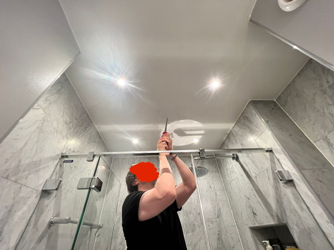

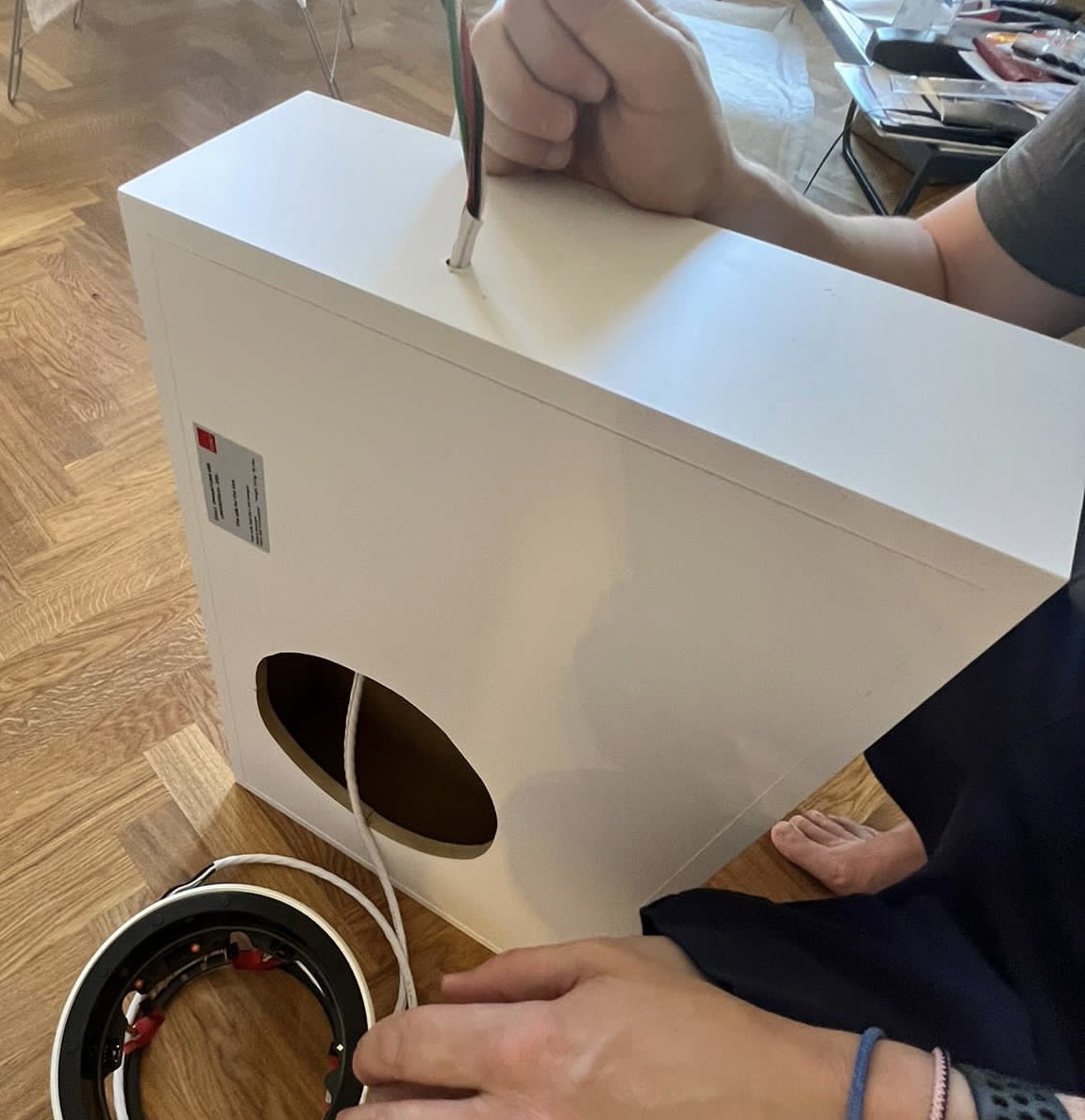

Har tyvärr lite för liten erfarenhet av färdiga backboxar och hur de monteras i ditt fall och då får sunda förnuftet gälla isf att killgissa.
Har monterat flera inbyggda tak och vägghögtalare, men dessa har alltid integrerats i konstruktionen med specialtillverkade backboxar.
Viktigast i ditt fall är att se till att det blir ljudtätt och att inga vibrationer som skapar ljud uppstår.
Du har ju så enkelt att komma åt, så testa.
Skär ut hål i tak och boxen där du ska ha dem och dra fast högtalaren. Om det blir bra så är ju det enklast.
Skulle själv testa med en tunn "skumplast" typ max 3mm mellan box och gips.
Lycka till.
PS. Hoppas att de två främsta skruvarna inte håller något tungt i taket då de enbart är skruvade i gips utan plugg etc DS.

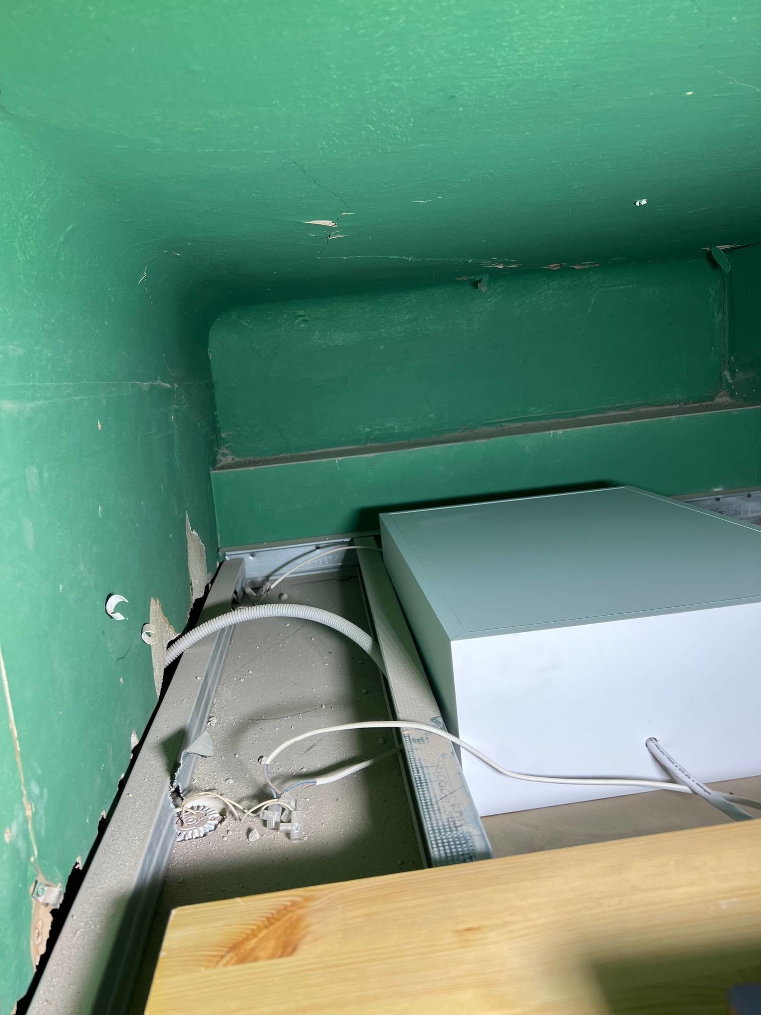

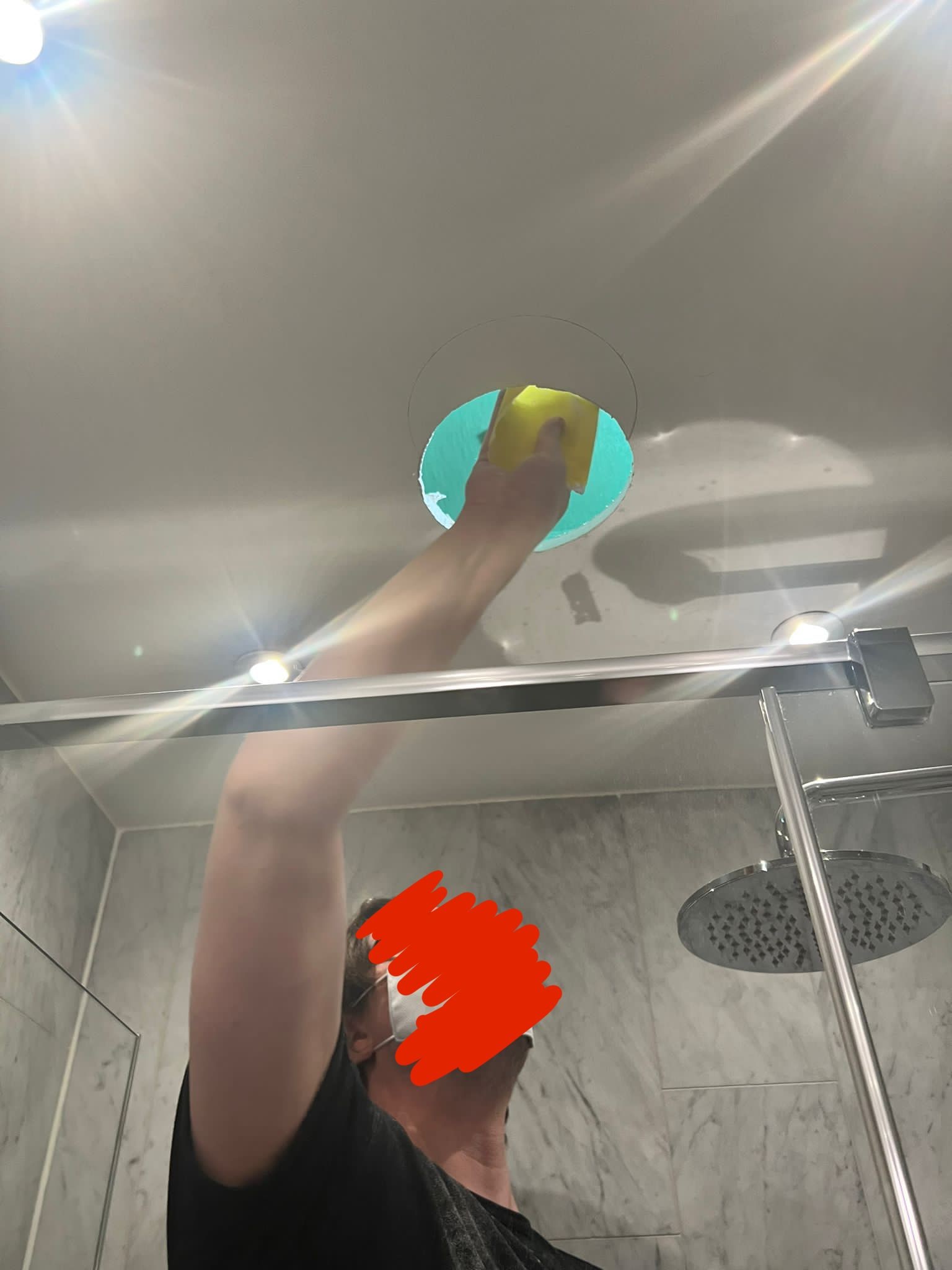

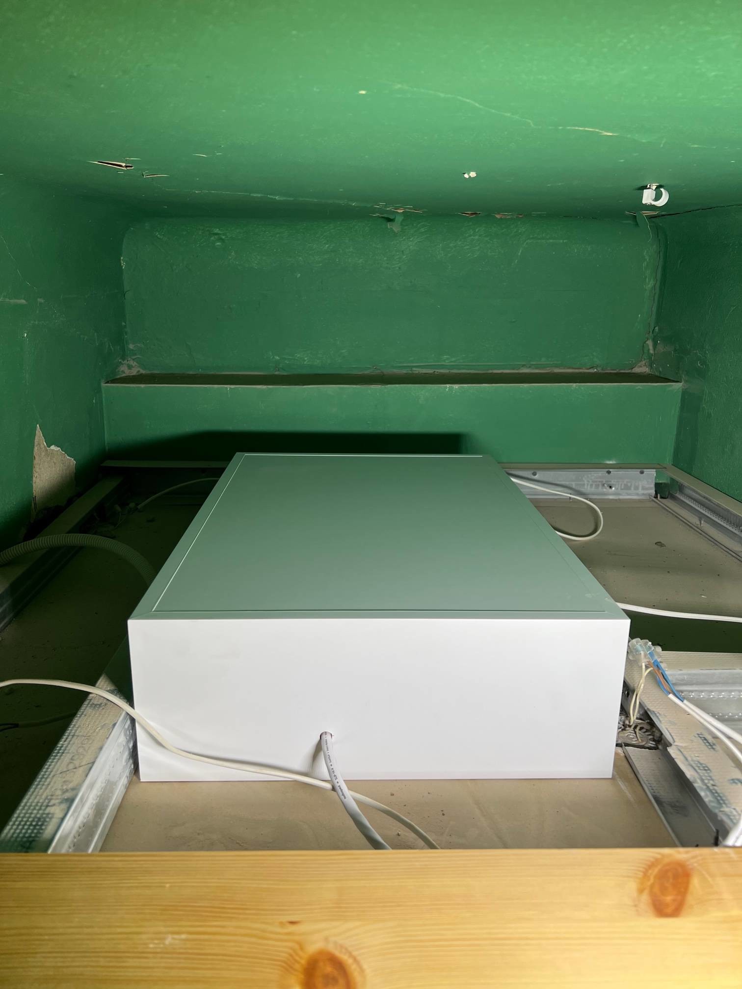

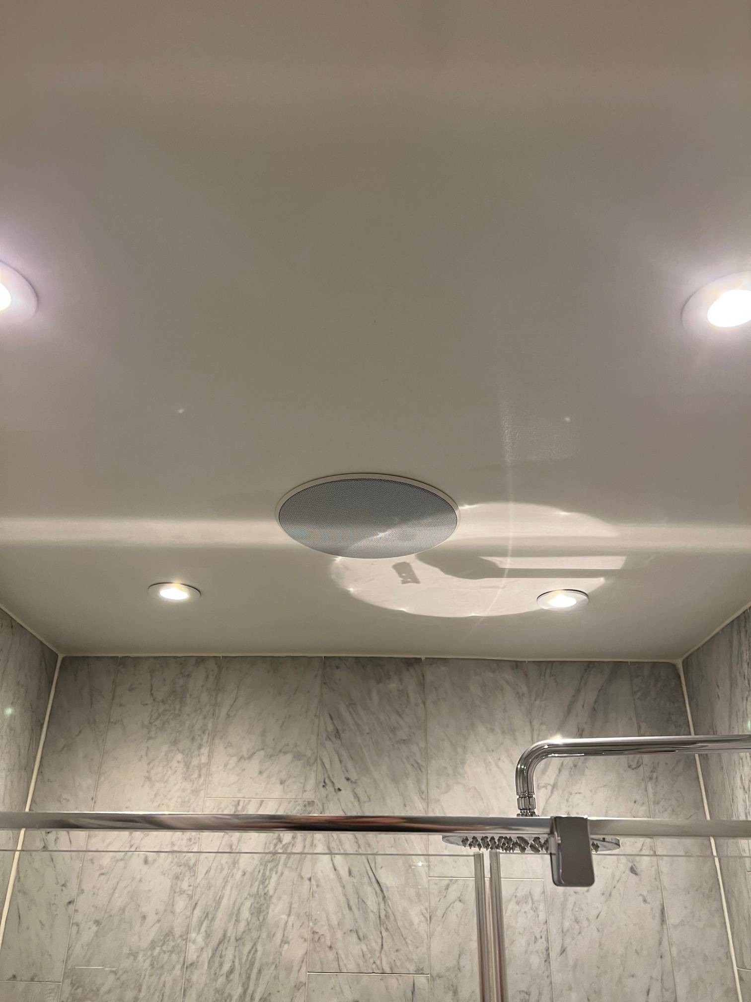

Först att aldrig hållit i varken sticksåg eller gipssåg tror jag att resultatet är OK. Hade lite glasfiberull kvar som jag pulade in utöver medförande till backboxen. Så här blev det.
Tycker det ser helt OK ut men man vet ju inte förs efter några år hur beständigt det blev till slut. Funktionellt är det åtminstone mycket bas som går tillbaka till badrummet och desto mindre upp til grannen.
Tack för all input.
