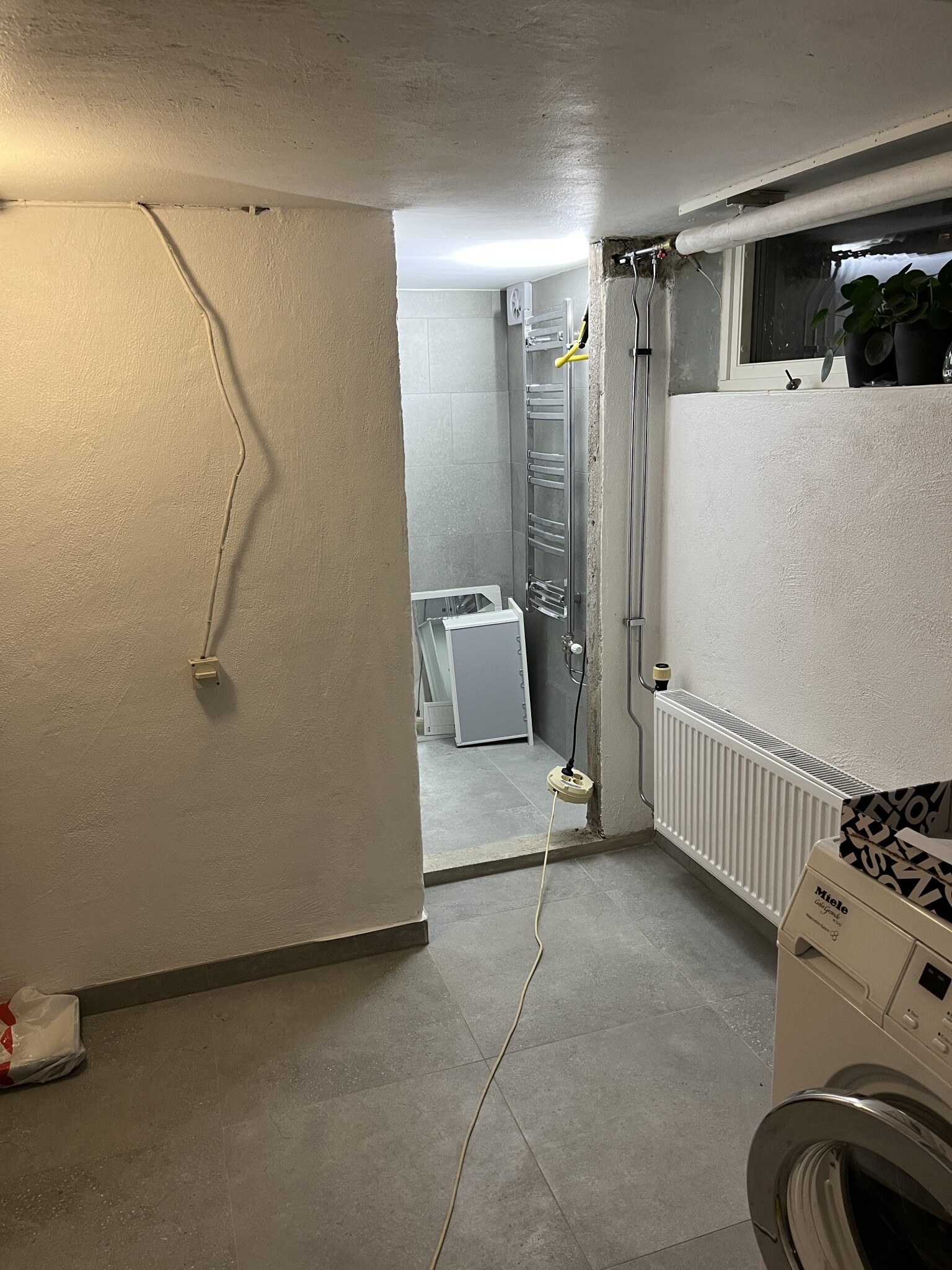

Jag håller på att renovera tvättstuga och badrum i källaren, på bilden hänger strömbrytaren till badrummet som jag demonterade när jag putsade väggen. Nu funderar jag på om det finns någon regel som förhindrar att jag kopplar ihop tvättstugans belysning med badrummets. Tänker att det blir ett mer cleant intryck eftersom det är utanpåliggande kabel.
Detta gör i så fall att kabeln till fläkten i badrummet kan dras bakom rören till höger i bild och kopplas på en ledig grupp vid tvättmaskinen men då får den alltså ingen tändtråd. Min tanke är då att den bara skall gå på hygrostatfunktionen, är det en dålig idé?

Just det! Jag satte in en Pax-fläkt i mitt gamla hus och den hade en liten inbyggd allpolig brytare, tydligen för att det var ett krav. Det här är en Fresh Intellivent och den har ingen omkopplare.maah skrev:
Får kolla upp det (om ingen kan svara här!).
Allpolig brytning innebär att man ska bryta alla faser. I Sverige har vi bara en fas för 230V till skillnad från vissa andra länder som inte använder en nolla utan två faser för 230Volt.
Det betyder att hos oss behöver man bara bryta fasen.

Du behöver ingen sådan brytare. Den inbyggda brytaren som finns på vissa fläktar är ett ointelligent sätt att möta standarderna krav, som de inte ens behöver bemöta...
