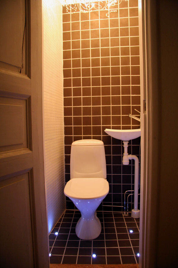

Har en liten "ljus" idé. Skulle vilja ha belysning, typ hälften av en spotlight storlek längs med golvet i duschen, liksom runt duschen som skall lysa upp på väggarna. Letat på Elbutik och dom större firmorna.
Det finns men då är dom stora och kostar multum. Kan man ej göra någe själv tro? Typ koppla ihop en massa dioder eller någe?
Det enda som jag tror kan fungera är fiberoptik. Det finns fiber med en lins i änden som gör att det lyser mycket bättre. Då får du ingen ström inne i duschen och har därför inga problem med installationen vad det beträffar lampbyten mm.
Jag vet ej vad det krävs för ip klass i dusch, dom jag har monterat runt Toan tror jag har ip 68 och ser ut som på bilden.
Kostar 150kr/Lampa
Det är mer nödbelysning så jag vet ej om det uppfyller dina önskemål.
Dom är tänkt för trall och det sitter två dioder i varje.
Allt köpt på Bauhaus (transförmator går på 200kr)

Va heter dessa lampor och transformator? (aaså så de blir lättare att fråga efter sånna när man är på bygghuset...

Himla snyggt! Att vi inte tänkte på sådant när vi byggde ena badrummet...Måste bara fråga, är ordet "nödbelysning" valt med glimten i ögat?  ;)

www.eyeled.com. Bygger y.5 mm. IP 67.
Men det finns många varianter på marknaden.
Lamporna heter Garden lights, ip68 innebär att dom kan sitta 0,5m under vatten om man nu vill det. Jag köpte runda, men dom finns även som fyrkantig modell (bild).
Tranformatorn är av samma märke.
Jag tänkte först köpa en elektrisk tranformator på Biltema, men läste att det krävdes någon form av lågspännings transformator för dom.
"Vanliga" Elektroniska kräver ett visst motstånd för att fungera, och LED dioderna drar endast 0,3w vilken inte räcker till...

Dom borde ju fungera att kapsla in?!
Ama- Nej,tänkte faktiskt inte på det  :D
Det skulle vara tufft att köpa en massa dioder på tex elfa, för att sedan ha under glasmosaiken...undra hur det skulle bli? :o
Dom avger väl inget värme "bakåt"/uppåt så dom hade kanske vatt perfekta o sätta i taket osse även om det ligger isolering där.. man behöver asså inte ha så stora "burkar" som skydd mellan isolering o lampa??
Om de bara drar 0,3 W måste värmeutvecklingen vara i det närmaste obefintlig!
Stämmer bra, ingen värmeutveckling åt något håll.
Mina står på dygnet runt (tillsammans så drar dom 1,5w)
och om jag tar på dom så känner jag ingen värme alls!

Mmm men tyvärr är färgåtergivningen från LEDs urkass så nöj det med att använda det till effekter. Att använda LEDs till allmänbelysning skulle göra att alla som gick där såg ut där som vandrande lik.
