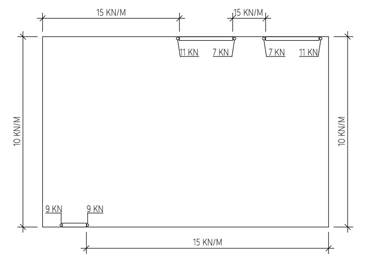

Ska bygga ett fritidshus där med delad entreprenad, och ingen vill riktigt ta ansvar för att grunden blir rätt dimensionerad. Jag har en lastnedräkning från hustillverkaren och en konstruktionsritning på grunden från grundentreprenören. Enl. mina efterforskningar bör det inte vara några problem då det inte rör sig som så stora laster, men vore fantastiskt med lite input från er!
Grunden är "standard" med 300mm höga kantelement (s200) och normal belastning ligger på 10-15 KN/m, men några punkter där belastningen ligger på 11KN (samt 9KN resp. 7KN).
Ritning av en grund med lastbelastning angiven i kN/m, innefattande punktvisa belastningar och jämnt fördelade laster.
Konstruktionsritning av kantbalk för fritidshus med mått och armeringsdetaljer.

Ja, problemet är att både jag och grundentreprenören förväntade sig en konstruktionsritning från husleverantören, men vi får bara exakta yttermått från dem. Nu börjar dem gräva om ett par veckor så måste reda ut detta omgående.
Ingen som har koll på om ett standard kantelement med s200-cellplast klarar punktlaster på 11KN?
