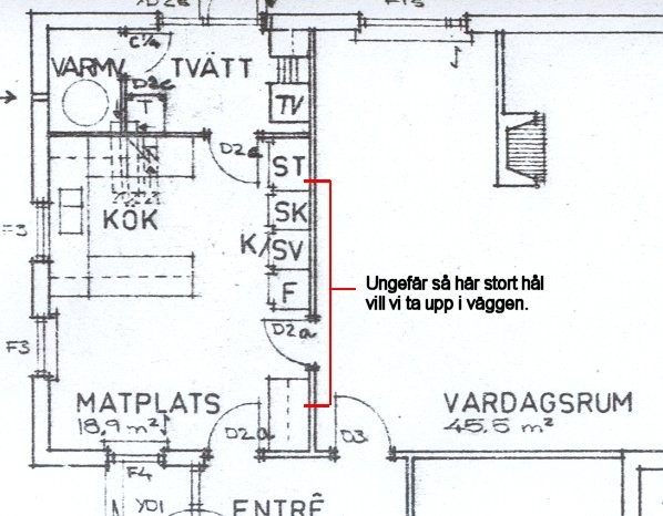

Jag funderar på att köpa ett betonghus där jag skulle vilja öppna mellan två rum. Huskroppen i fråga är ungefär 10x6 meter och vad jag kan se är betongbjälklaget 12 cm. Kan jag flytta innerväggar hur jag vill (de är inte bärande vad jag kan se på konstruktionsritningarna), eller har de någon bärande funktion? Jag förstår att det blir svårt att svara rakt av, men en indikation skulle vara bra, tack!!

Det är en betongvägg under bjälklaget, men den är inte mer än en dm tjock, jag skulle gissa att den är ungefär en dm. Är det möjligt/troligt att ett hus som ser ut som ett "T" med två huskroppar där båda är ca 6x10 meter bara har sina respektive ytterväggar som bärande, det ser nämligen ut så på den riktning jag kommit över?

Hmm, svårt att förklara, men någon klok sade ju att en bild säger mer än 1000 ord...
jag bifogar en schematisk skiss, den är inte exakt, men proportionerna är i princip rätt. Det jag vill ta bort är den "röda väggen", där det idag endast finns en vanlig dörröppning.
Ligger takåsarna i samma T-form? Då kan du utesluta att innerväggen är bärande. Dubbelkolla med besiktningmannen ifall du går vidare. Sådan information ingår i hans uppdrag.

Radontest låter som ett bra tips, det ska jag absolut ta med mig. Takåsarna ligger precis som huskropparna i ett T. Jag ser fram emot min öppna planlösning om vi skulle få huset och radonmätningen ger ett positivt svar. Jag har faktiskt kollat på ett något mindre hus i samma område tidigare, och det var radonmätt utan några höga värden. Tack för värdefull hjälp!!
Jaha, då var man på gång då, budgivningen är klar, och besiktning nästa vecka (huset var radontestat U.A). Här kommer en bild från den riktiga ritningen, nu kanske någon smart förståsigpåare kan säga mer om vad man tror om innerväggen. Jag kommer givetvis höra med besiktningsmannen, men vem orkar vänta en hel vecka
