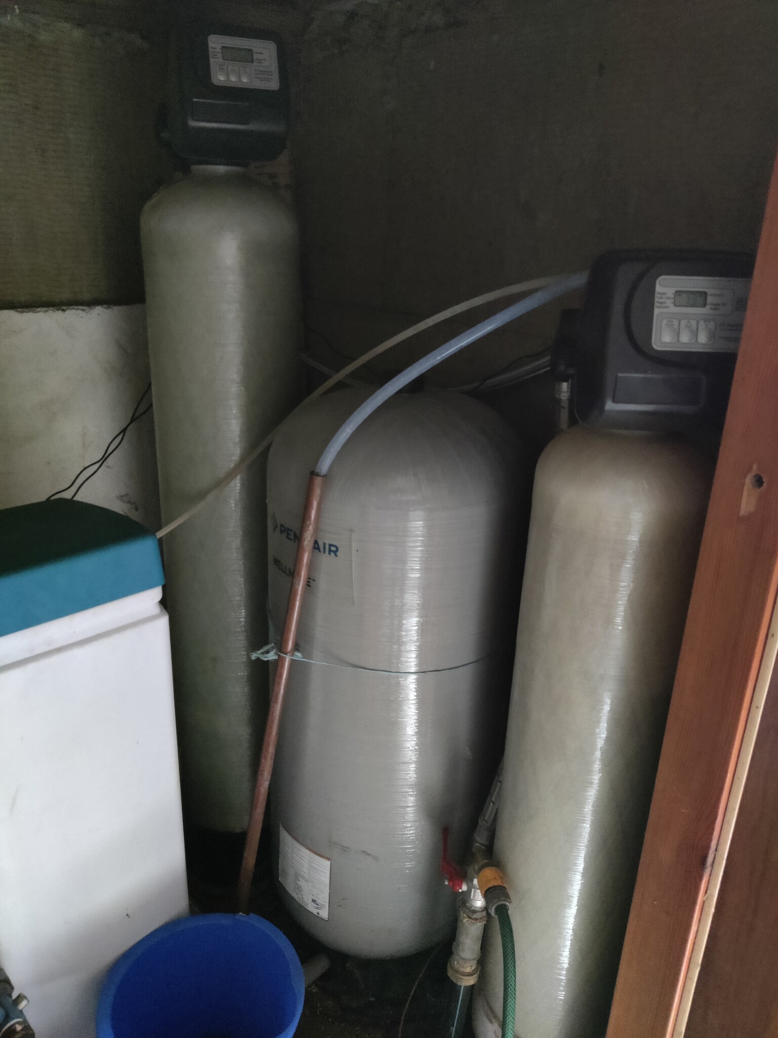

Vi har egen brunn med borra 40m djup.
I pumphuset har vi en filteranläggning.
Från pumphuset gå ett Pex-rör till boningshuset, tror att det är hela vägen, men vet ej, båda ändarna är iallafall.
Någonstans på vägen delas röret/pexen så att vi har två inkommande, en i köket, en i pannrummet.

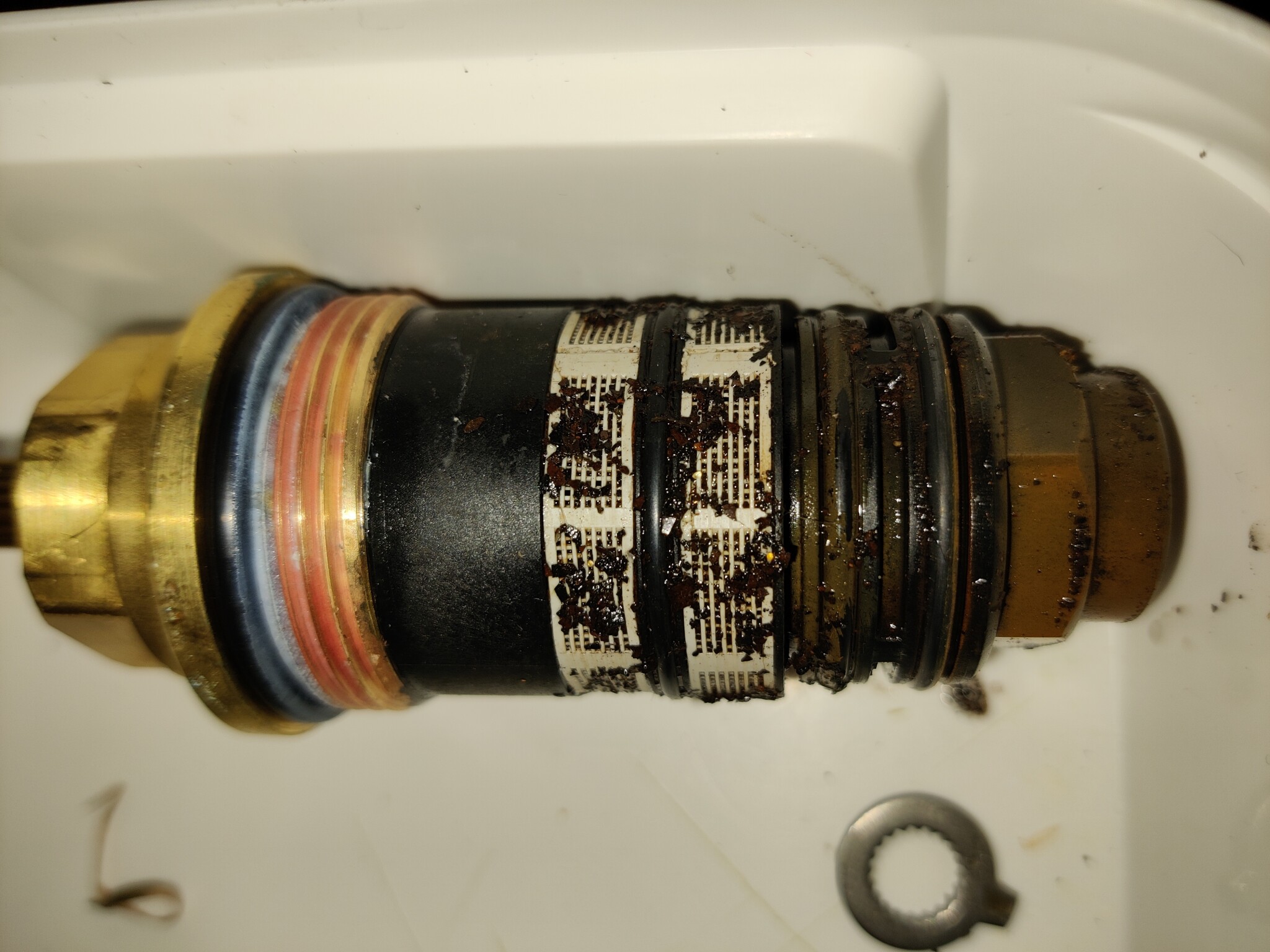

Vi har bekymmer med en massa utfällningar som sätter igen kranar/blandare.
Frågan är om allt detta kommer från kopparrören i huset, eller om det kommer från pumpen och inte rensas i filteranläggningen på eller om det kommer mellan pumphuset och boningshuset.
Svarta grejer, typ rost, fast mer svart.
Innan jag sätter fler filter mm.
Någon som har varit med om liknande?

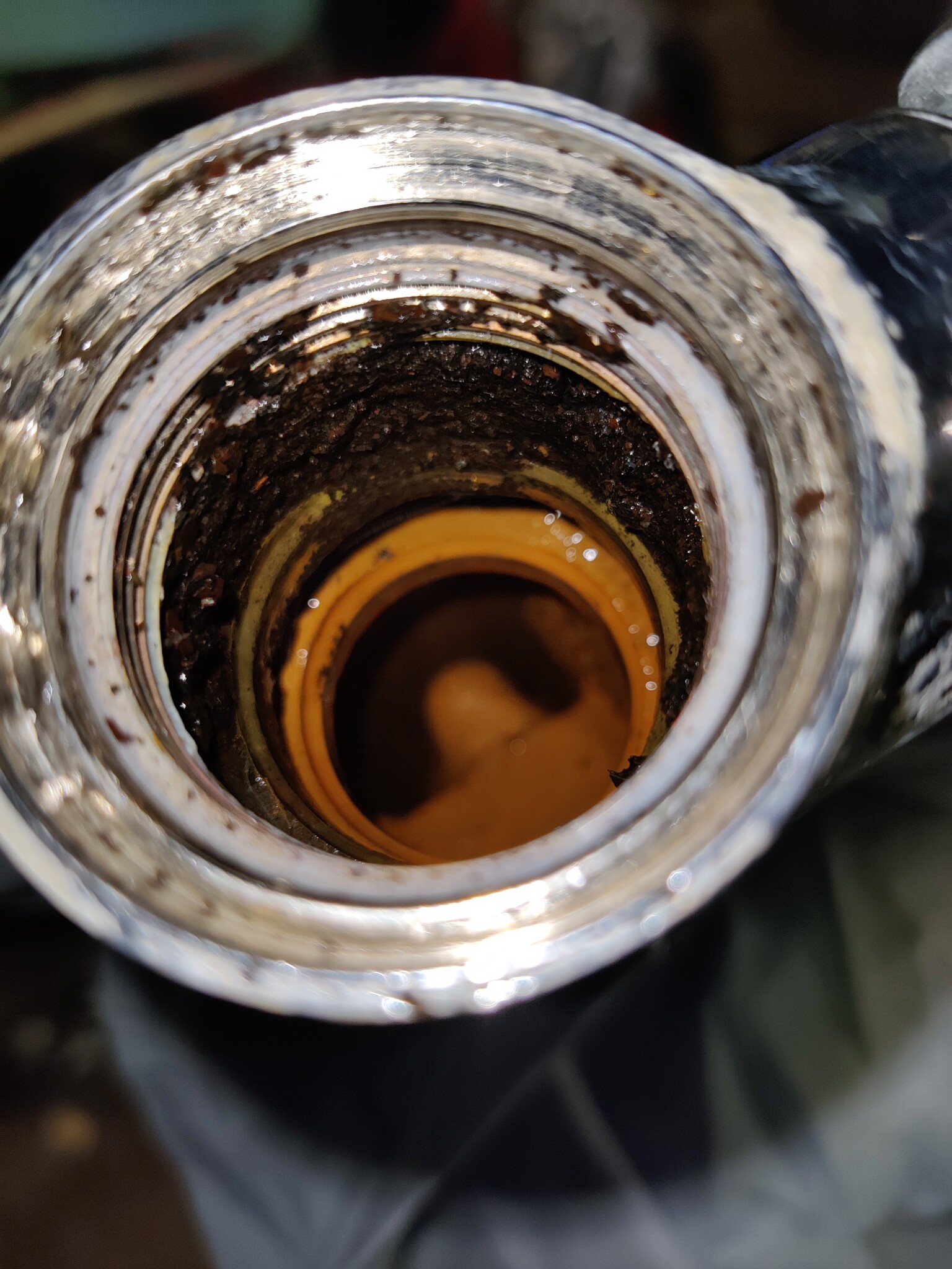

Det kommer även ut små små svarta partiklar ut genom kranens sil, syns om man häller batteri en vit skål, då lägger det sig svarta partiklar på botten
  • Bilden visar en närbild av en rörkoppling med synliga svarta avlagringar, troligen från utfällningar i vattensystemet.
  • Närbild av ett smutsigt rör med svarta avlagringar inuti som indikerar utfällningar, möjligtvis kopplade till vattenkvalitetsproblem.
Koppar ger normalt inte den typen av beläggning - jag skulle mer gissa på att det är maganutfällning (brunsten-utfällning) .
Har du någon (avidentifierad) vattenprov på inkommande vatten till filtret och kan du beskriva vad det är för filter som används ??.
Att ta bort järn och mangan med oxidation med katalysmassa kräver att inkommande vattnet är över pH 7 för järn och ända upp till pH 8,5 för att få bort manganet - så har ni avsyrningsfilter innan filter som tar bort järn och mangan, kolla att den inte har blivit tom på massa då att höja pH på lite surare vatten förbrukar avsyrningsmassa över tiden, eller snarare mängden vatten..

När jag frågade de som satt filterna vad vi har, så fick jag svaret att det är 2 filter, båda massorna bytades våren 2021.
Och att det avhärdar från Kalk.
Vi har även en salt-låda som är kopplad till ena filtret.
Var i processen kommer manganet ifrån ?
  • Vattenfiltersystem i ett hem, med två stora filter och elektroniska kontrollpaneler kopplade till ett vattenavhärdarsystem och en blå saltlåda.

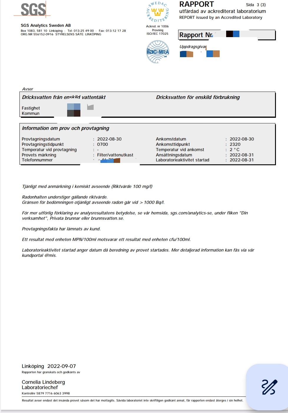

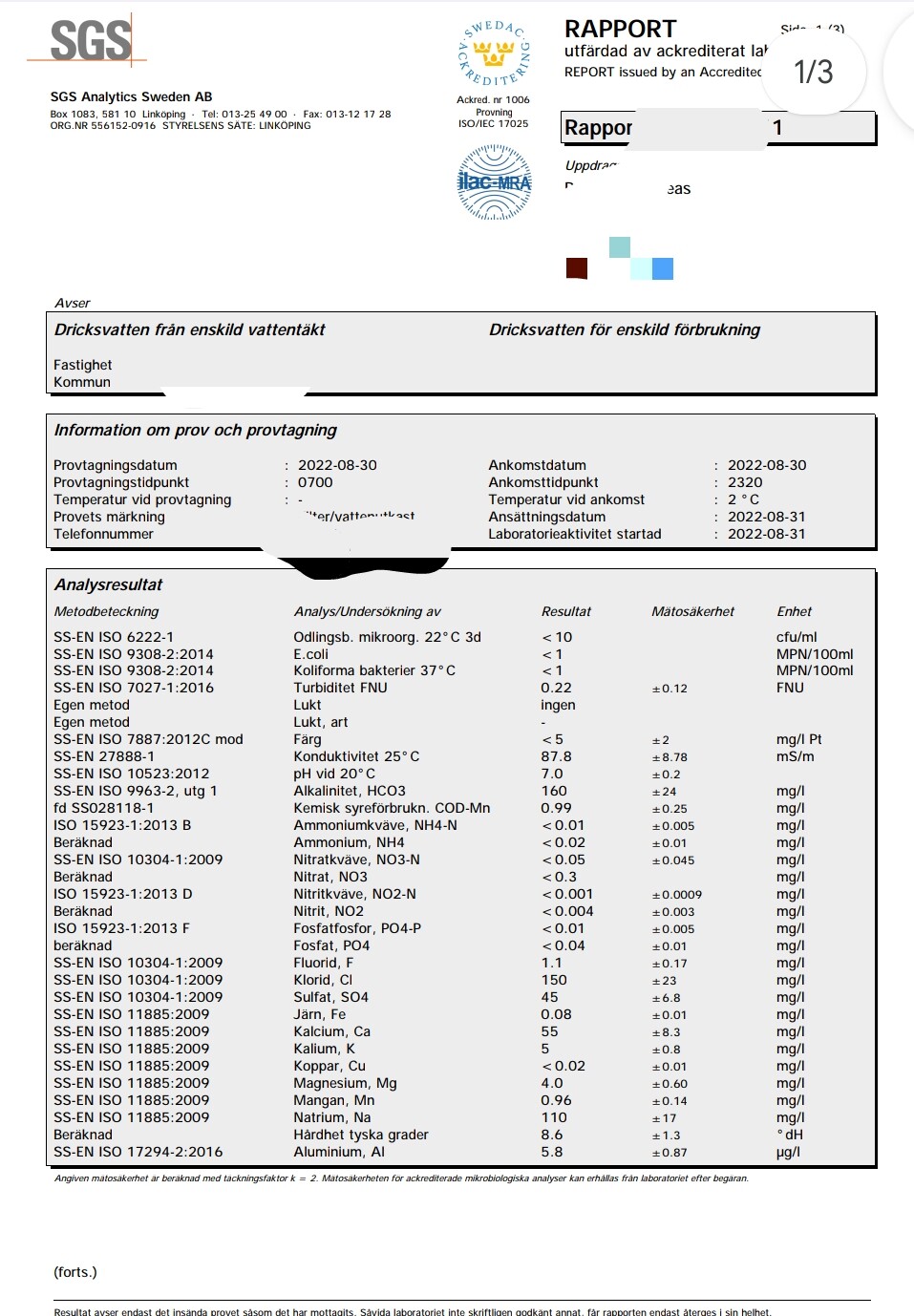

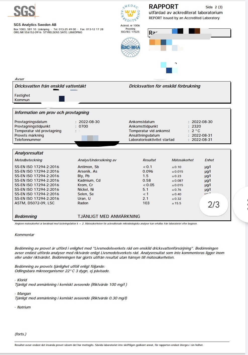

Här är senaste vatten provet, taget i vattenutkastaren som är ansluten direkt efter filterna, innan vattnet går ner i pex-slangen som går till huset.
  • Vattenprovrapport från SGS med analysresultat på mikroorganismer, E.coli samt kemiska värden, tagen vid vattenutkastare efter filtra men före pex-slang.
  • Analyserapport av vattenprov från vattenutkastare, med analysdatum 2022-08-30. Visar resultat för ämnen som antimon, arsenik, bly och radon.
  • Vattenprovsrapport från SGS Analytics Sweden AB, testdatum 2022-08-30, med information om provtagning, inklusive temperatur och provmärke.
Du har 0,08 mg/l i järn men nästan 1 mg/l i mangan, pH 7.
Järnet verkar vara borttaget men inte manganet av nivåerna sedd i vattenanalysen, mangan och järn brukar följas åt som ler och långhalm med dominans av järn - så frågan är vad det är för järnhalt i råvattnet före filtret.
Det andra är att det fins ganska mycket av både kalcium och magnesium kvar med 10 tyska grader i hårdhet, så om det är jonbytarfilter i avseende att minska i hårdhet så verkar den läcka igenom ganska mycket eller att det inkommande vattnet är väldigt hårt, och samtidigt fins det knappt någon järn alls...
Hur är filtren kopplad, i vilken ordning kommer filtret utan saltregenereringen och med saltgenerering sedd vattenflödesmässigt - dvs. vilken av flaskorna går råvattnet från pumpen in i först.
Den ena filtret regenereras med salt så är det jonbytarfilter och den kan också ta bort järn så länge det är 2-värd järn - vad är den andra filtret - avsyrningsfilter? - fins det någon massa kvar i denna med tanke på att pH är 'bara' pH 7.
<tänkt lite till >
Om filtret som inte har saltregenerering och är fylld med avjärningsmassa (med tanke på den relativt låga järnhalten gentemot manganet) så är pH 7.0 för låg för att manganet skall försvinna, det behöver vara över pH 8 tom. pH 8.5 för att fungera. Sedan måste lösta syret i vattnet också räcka till för att oxidera både järnet och manganet. - spontant verkar det saknas en avsyrningsfilter som höjer vattnets pH till lite över pH 8 innan det går in i flaskan med avjärningsmassa, om det är nu det.
När man inte har analysen på inkommande vatten och helt klart för sig och vilka typer av filtermassor som används så blir det bara en massa gissningar då dina använda filter har 'ställt till det' och uppenbart med rätt ordentlig saltpåslag som resultat i den utgående vattnet.
Det du troligen behöver är att skicka på analys av råvattnet före alla filtersteg och av det senare med kanske leverantören av de befintliga filtret se vad som behöver kompletteras för att minska manganhalten.
