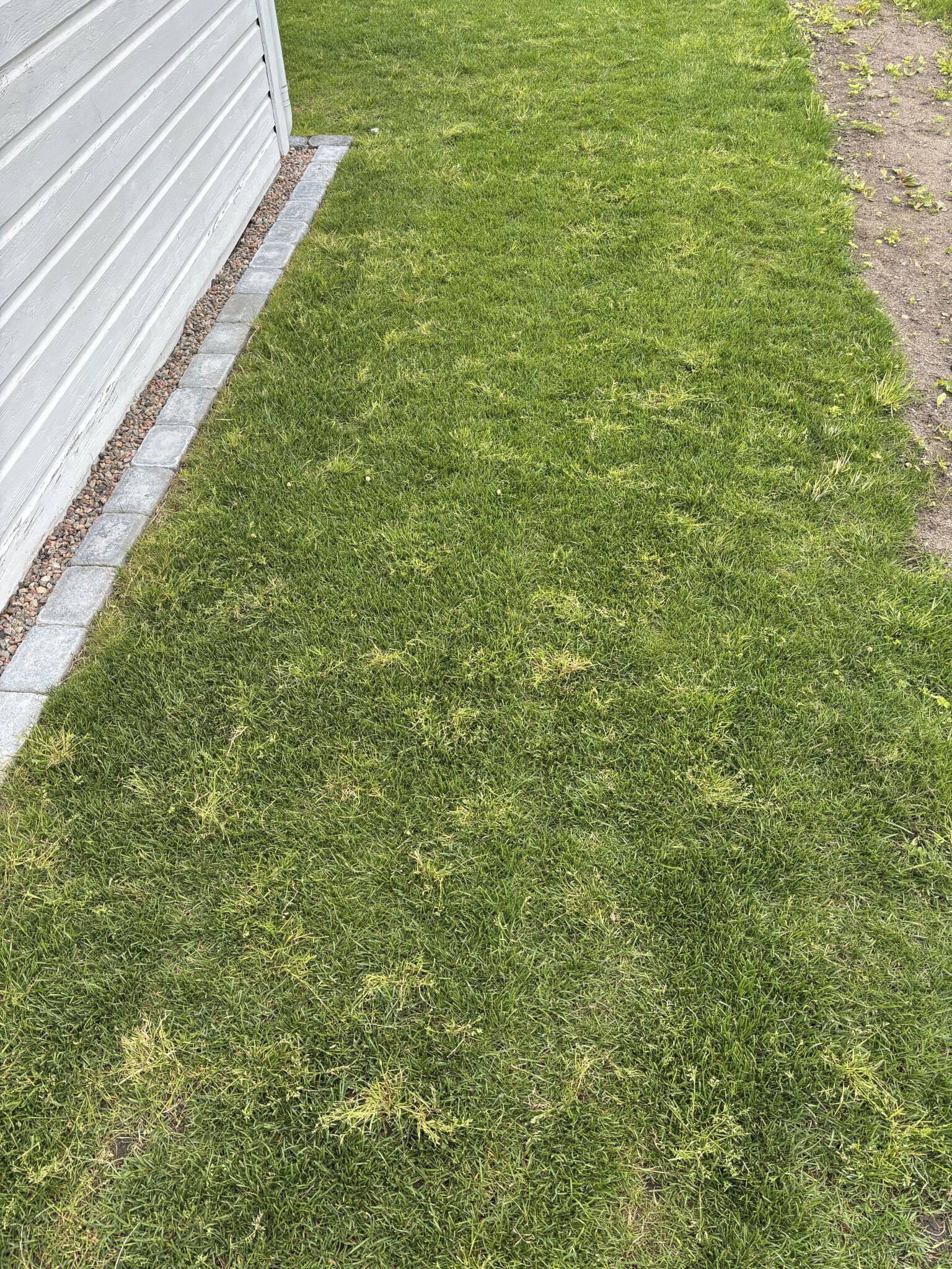

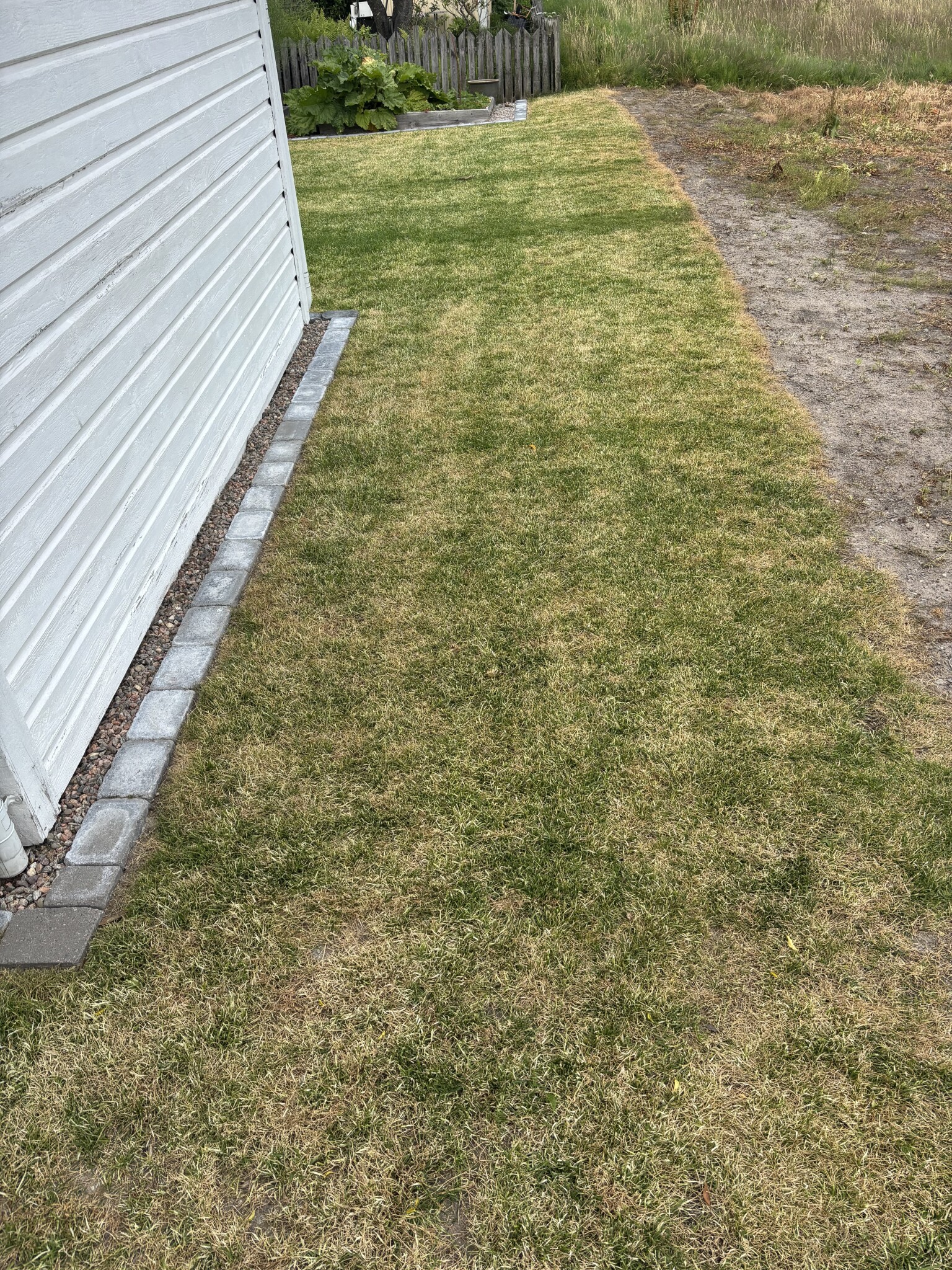

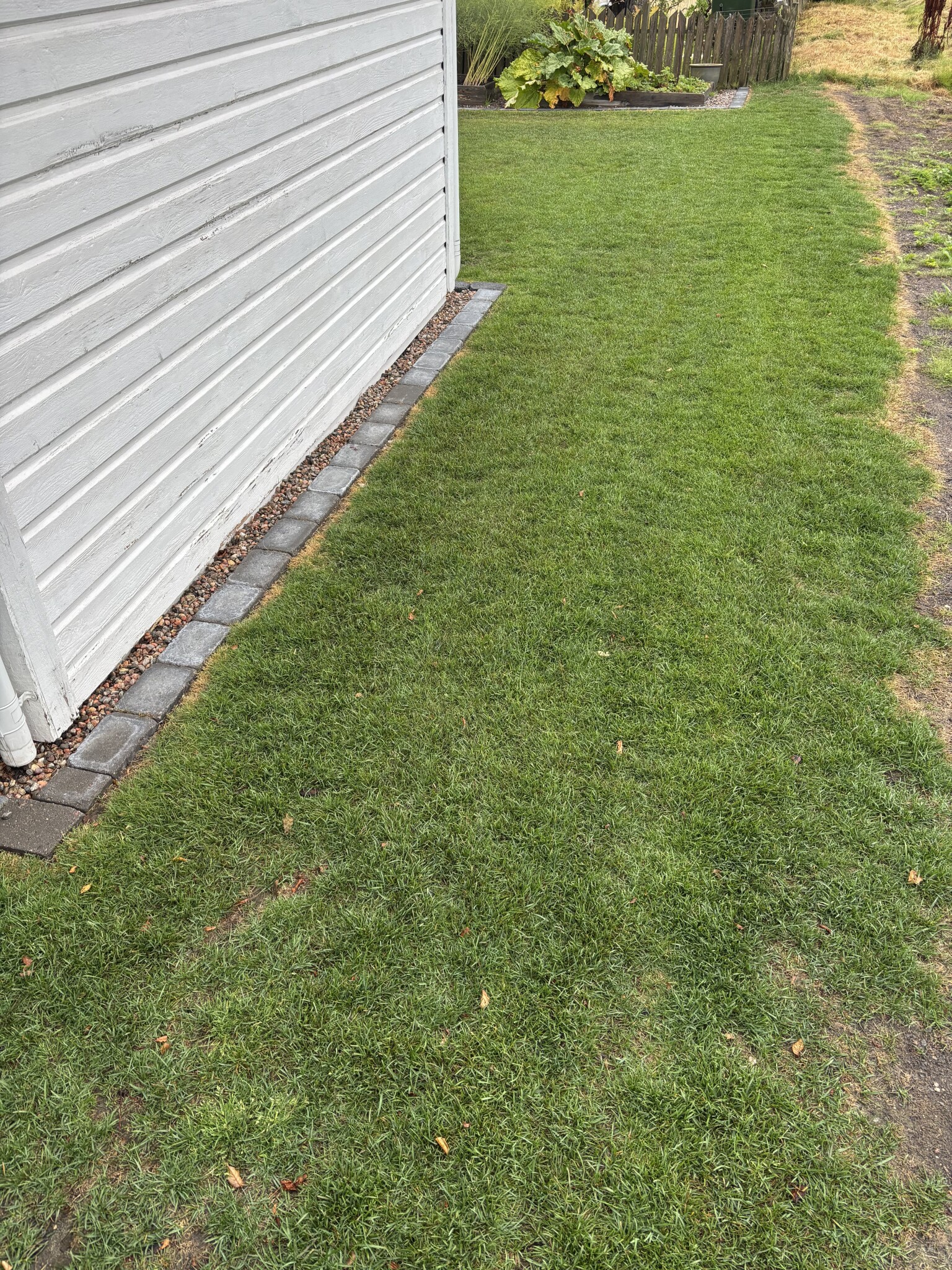

Ja jag fick hem och applicerade små doser fem gånger under 3 veckor. Kommer inte göra det igen för gräsmattan var väldigt tråkig väldigt länge och en del av ängsgröen dog helt.
Men med det sagt så fick jag nog död på 90% av vitgröen.
Så nu gäller det ”bara” att hindra fröna i backen från att gro och det gör jag med pendimethalin (stomp aqua heter produkten). Boxer har jag kvar men kommer nog inte använda den igen eftersom verkningstiden är så kort vad jag förstått. Timingen är alltså väldigt viktig. Med Stomp Aqua kan jag applicera var 6-8 vecka under hela säsongen verkar det som.
Före, under och efterbilder kommer här från Mesotrione-appliceringarna.
Följde denna studie:

Ja det var fullt med vitgröe som man ser på första bilden. Det går inte att stödså med stomp aqua eftersom att allt som gror dör. Inte vertikalskurit heller.
