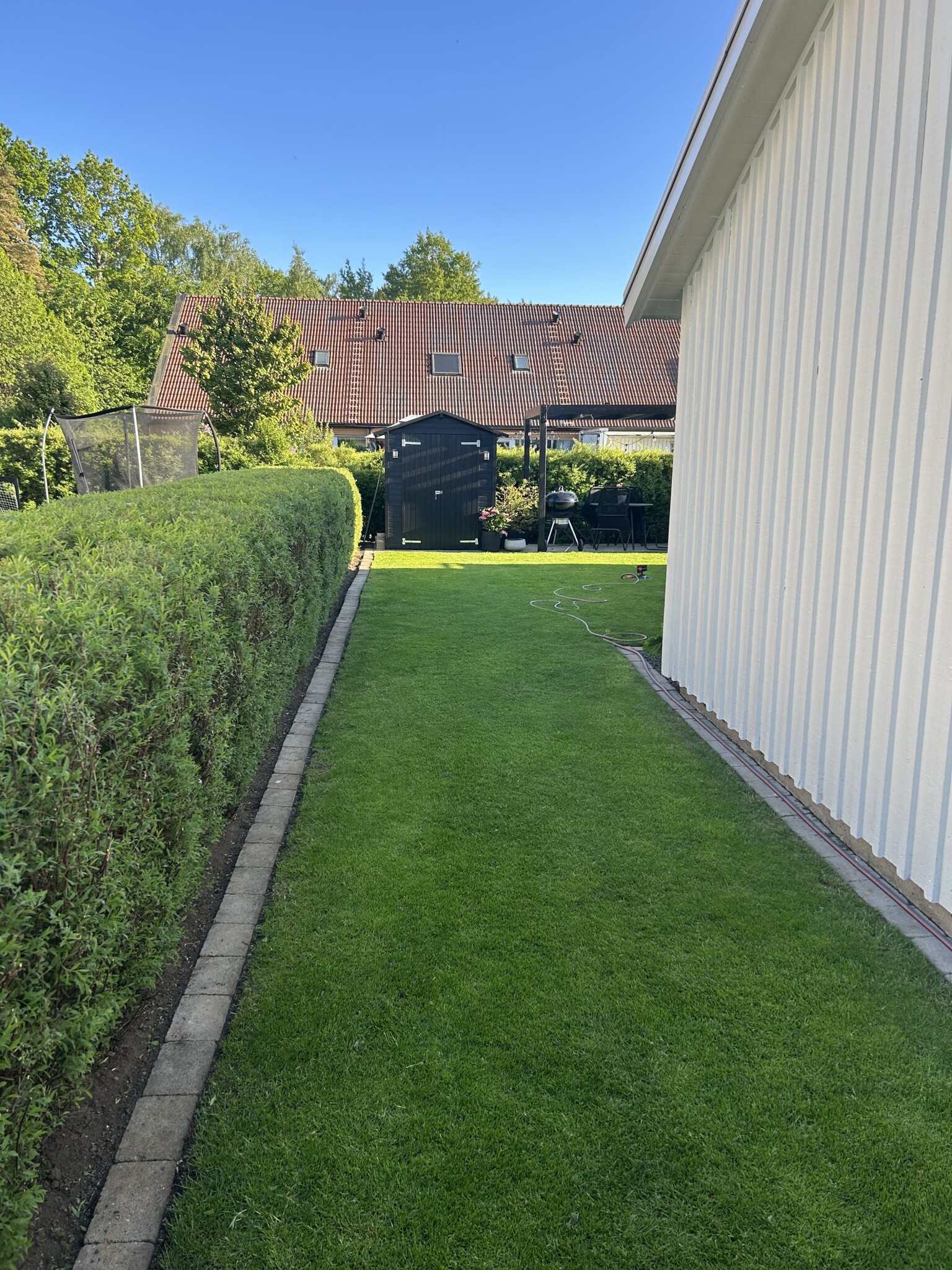

Jag plockar varje kväll men blir bara mer och mer! Vart har du lyckats hittat att beställa från Polen? Känner att jag är i akut behov av att rädda gräsmattan 😝
  • Grönskande gräsmatta bredvid en vit byggnad med häck, mot en bakgrund av träd och ett rött tak i soligt väder.
Jag har efter mycket om och men fått tag på Boxer och nu undrar jag om det är rätt tid applicera nu eftersom jag tror att det appliceras innan jordtemperaturen går under 20 grader. Jag bor i stockholmsområdet
Är mycket tacksam för svar
Vitgröe börjar gro ordentligt när marktemperaturen går under 21°.
Det betyder att i svenska förhållanden så kan vitgröen gro i princip från när frosten släpper tills frosten kommer.
Det är när marktemperaturen går under 21° som man måste applicera någon form utav pre emergent men just boxer får du läsa mer om på förpackningen, är det för varmt kan effekten gå förlorad då den aktiva substansen evaporerar.
De flesta plantor som fröade av sig i våras kommer börja gro nu utan att de syns, för att sedan ta fart igen efter vintern och börja fröa igen.
Det är alltså nu det är viktigt att hindra fröna från att gro.
Lycka till!
