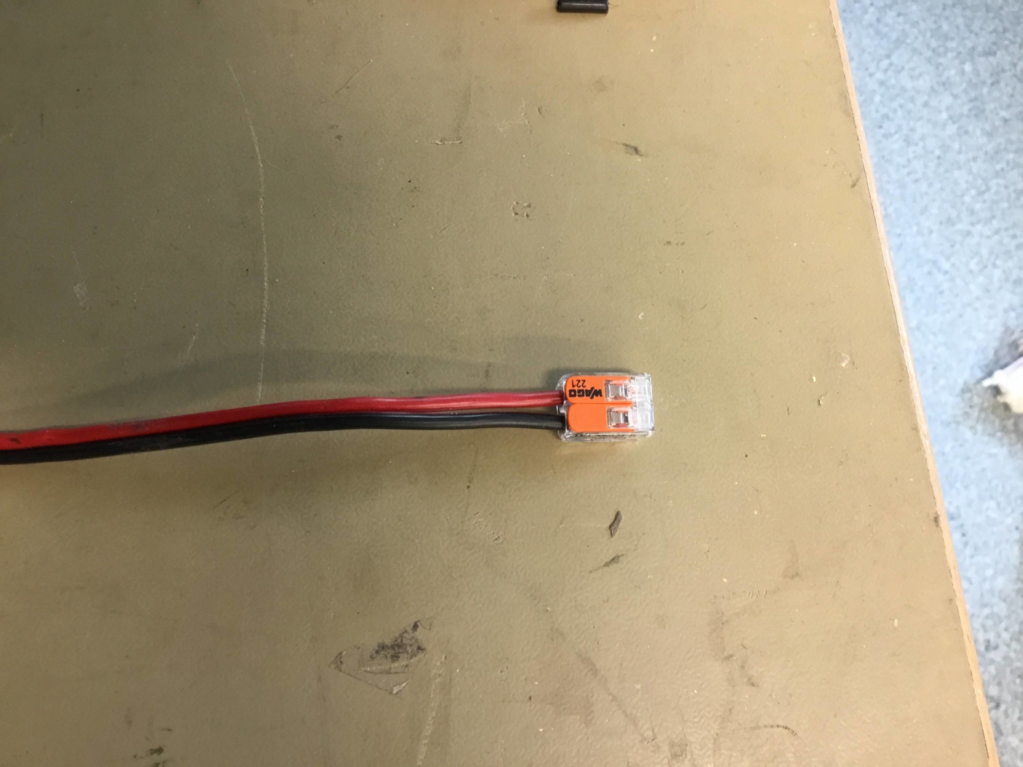

Börja med det enklaste, klipp 15 cm från kontakten och tvinna ihop trådarna, lite tejp på är inte fel.
Röd och svart avskalad elkabel på beige yta med synliga koppartrådar.
och plugga i KONTAKTEN i den svarta lådan, bygel blir det när kablarna är kortslutna.
Och två spottar till svarta lådan.
Nu ska det lysa!
sedan skaffar du WAGO 221-2
Röd och svart kabel ansluten till en WAGO 221-2 kontakt på en bordsskiva.
Behöver du den sönderklippta spotten så.....

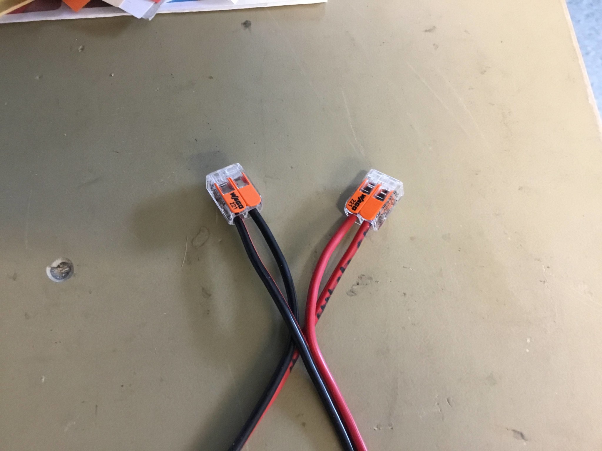

Två WAGO 221-2 klämmor anslutna till röd-svarta kablar på beige bakgrund.
Protte

Behöver jag tillägga att till vänster i de 2 första bilderna är kontaktänden på kabeln.
Protte

Nackdelen med att löda inuti fördelningsdosan är att det inte syns om man gjort en utgång obrukbar och att man kan sätta i kontakterna på 2 sätt så de inte lyser, men bara på ett sätt så spottarna fungerar.
Det bra att det tydligt syns vad för hyss man hittat på.
Och koppla med Wagon gör man på en minut och det är solklart vad man gjort, hålla på och sulla med lödkolv i dosan tar tid och blir helt omöjligt att se/förstå i framtiden.
Så gå på prototypens förslag.
