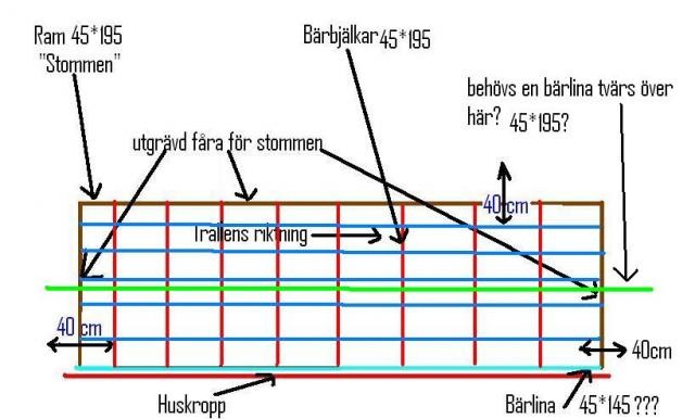

Ingen "risk" för sättning eller markförskjutning! Grannens däck har klarat sig i 10 år och de har inte gjutit plint utan ligger på några plattor

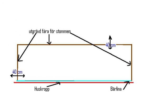

Ska göra trädäck i helgen, D 3m L 5,5m. "stommen"/ramen 45*195, golvreglar 45*145, trall 28*120, bärlina mot huskroppen 45*145??? (annat förslag?). Hade tänkt mig följande konstruktion:
Gräva ut en "fåra" ca 40 cm bred och lika djup, ENDAST för stommen/ramen, sedan fylla upp me duk och grus/makadam, därefter lägga 3 st stenplattor och papp (vardera sida och en i mitten) för främre balken. Trallen ska komma i nivå med altandörren. Räcker bärlinan mot huskroppen eller behöver jag en extra "i mitten" och isf. gräva ut för den också? Om denna konstruktion kommer hålla vill säga???

45*145 som golbjälkar ska klarar 2,3 meter utan att svikta nämnvärt.
Du skulle ha 3 meter om jag förstod dig rätt?
Lägg du in en extra bärbjälke på mitten så slipper du garanterat svikt på däcket alt byt ut dina golvbjälkar till 45*195 som har 3,1 i spänvidd

Jupp 3 m i Djup.
vet inte om du missförstod mig eller om jag missförstår dig? Jag ska bygga trallen på en ram av 45*195, och sedan sätta bärbjälkar på 45*145. frågan är om de behövs (ska jag gardera mig) med ytterligare en 45*195 i mitten av ramen lr är det jag som är helt ute och cyklar?? se bilden
hoppas jag är tydlig nog?:x
Det Du kallar bärbjälkar ska alltså gå på tvären i ramen? är det dom som blir 3 m så skulle jag lägga ytterligare en 45x195 i mitten. 2 m säger min snickare är max mellan plintar och då har vi en bärlina på minst 45x195 kanske rent av 45x220, borde gälla samma här. Med 45x145 på 3 m är risken att Du får ett svajigt golv.
Bärbjälkar är de som trallen ska ligga på ja, alltså på tvären så här <------------------>
Då ska jag alltså ha två rader med sten och 45*195 om jag förstod dig rätt för att gardera mig?
sen glömde jag nämna att bärbjälkarna ska fästas med balkskor, både i främre och bakre, men det kanske har mindre betydelse för det kanske blir svajigt endå?
men ponera att jag kör 45*145 på allt och skippar bärlinan i mitten fungerar det eller är det helt åt fanders?
tack för hjälpen hittills, försöker förstå mig på allt detta
