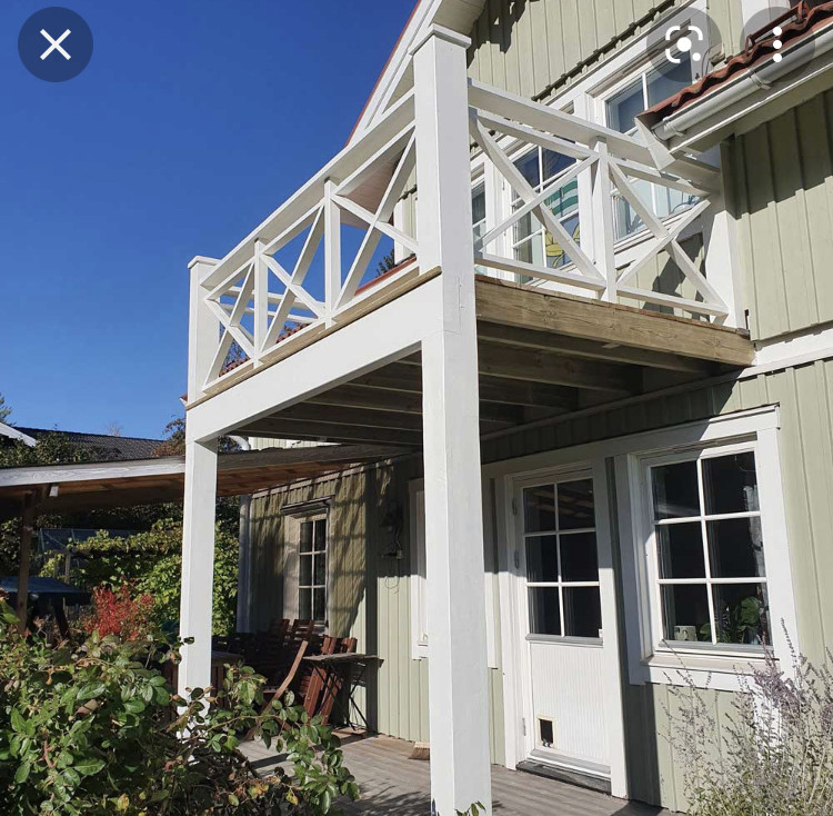

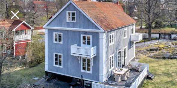

För att ge byggherrar (och även bygglovshandläggare) något förhålla sig till har många kommuner tagit fram riktlinjer/policy kring detta. I min kommun är, på enbostadshus, en balkong upp till 7,5 kvm bygglovsbefriad. Den får inte hänga ut över prickad mark.
Jag vet att i någon kommun är balkongen bygglovsbefriad så länge den kan ”hänga fritt” och inte hållas uppe av stöttor. Jämför bilderna.
Enklast är väl om du kontaktar din kommun och hör vad som gäller där.

Det är ju domstolarna som har sista ordet men så länge som ingen har överklagat ett beslut så vet ju inte kommunerna mer än just det som står i PBL Jag tycker ju inte att 10 kvm balkong på en gavel av ett normalstort hus är litet. Det exempel som MetteKson visade på en bygglovsbefriad balkong är väl typ 2 kvm och det lär t.ex. vara svårt att bygga 10 kvm utan stödjande pelare och om man lyckas utan sådana så lär det i stället krävas bygganmälan för ingrepp i husets bärande konstruktion.F Flomi skrev:
