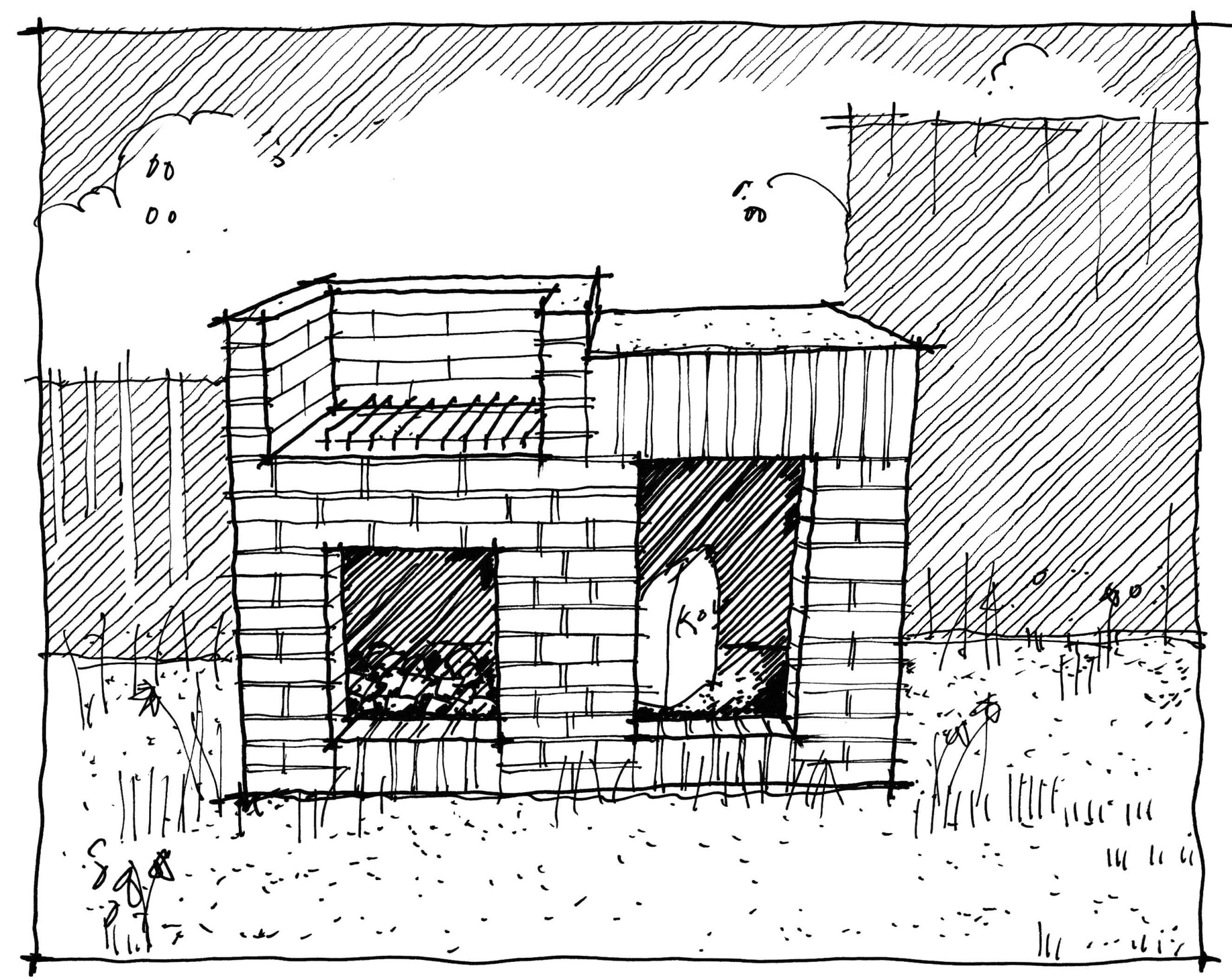

Vi har fått nya sopkärl (2st) som skall ta hand om alla sopor och matavfall.
Vi bor på en plats där det kan blåsa rejält. Ofta 15-25 sekundmeter. Sopkärlen kan inte stå för sig själva på garageuppfarten utan måste ha ett heltäckande skydd på 3 sidor.
Vad jag kan läsa mig till skall det inte behövas bygglov men om någon klagar (närmaste grannen som endast är sommarboende) och inte tycker att det är snyggt verkar det vara lite oklart.
Fram till dags dato har vi haft en smal soptunna i sopskåpet inbyggt i garaget där det inte har stört någon. Vår tomt mot gatan är lutande så sopkärlen måste stå där det är plant mot gatuplanet.

Om du tänkt dig en inbyggnad med tak faller det väl inte under "friggebod". Dvs så länge du totalt inte har mer än 15 kvm och har tillstånd av grannen om det är under 4,5m till tomtgräns så borde det vara ok ?Wide Glide skrev:

Normalt sett är väl sånt inga problem dock: Alla tjänar ju på att det är snyggt och prydligt och att sopkärlen är mer gömda och inte "blåser runt" är ju bara plus...
Svar: nej.Wide Glide skrev:

Det är ingen byggnad. Lagstiftaren avser med
byggnad: en varaktig konstruktion som består av tak eller av tak och väggar och som är varaktigt placerad på mark eller helt eller delvis under mark eller är varaktigt placerad på en viss plats i vatten samt är avsedd att vara konstruerad så att människor kan uppehålla sig i den
Plan- och bygglag (2010:900).

Glömde nämna att både ”grannens” och våra kärl kommer att stå vid tomtgräns ”rygg mot rygg”.
Ett murat sopskåp på vår sida ger även grannens sopkärl lite vindskydd.

Vi har fått svar från kommunen och det behövs inget bygglov när gabionmuren inte har tak.
Tror nog du kan ha tak också, om du föredrar det. Det är som #3 skriver ingen byggnad där människor varaktigt kan uppehålla sig. Jämför med en lekstuga, den är normalt sett bygglovsfri om den är liten, även om man nyttjar friggebodsregler och attefallsreglerna fullt ut.
Blåser det så mycket kan det ju vara bra med ett tak för att inte locket ska blåsa upp.
Svaret från kommunen ser ut så här:
Åtgärden kräver inte bygglov. Det som kan vara bra att tänka på är att åtgärden inte ska hindra sikt eller framkomlighet. Skulle du vilja sätta upp ett tak på konstruktionen kan det kräva bygglov.

Lagen är tydlig. Tak eller ej spelar ingen roll så länge du inte kan vistas där istället för din soptunna.Wide Glide skrev:

Här har vi ju ett aktuellt fall från MÖD som berör samma fråga avseende utrymmet som bildas under solceller på en markkonstruktion:
https://www.domstol.se/mark--och-mi...h-miljooverdomstolens-avgoranden/2024/151870/
Nyckeln för om en konstruktion är en byggnad eller inte är utrymmets storlek under taket i förhållande till människors verkliga möjlighet att vistas där, MÖD:
Sen finns ju bygglovskravet för mur eller plank i PBF som en bubblare. Om man bygger en mur eller ett plank för att skydda sin soptunnor så faller det inom bygglovskravet.
Var gränsen går mellan bygglovskrävande mur/plank och icke bygglovskrävande soptunneanläggning, ja det kan man tvista om. Praxis är rörig och komplicerad. Så komplicerad att rådet "fråga kommunen" är rätt värdelöst. Medarbetarna där kan rimligen inte veta hur domstol landar i det enskilda fallet om en granne överklagar. Först när man sitter med ett beslut från MÖD vet man.
Till och med en grill kan ju vara en bygglovspliktig mur...

Sedan skulle jag själv aldrig göra ett så stort jobb för något som nästa år är för litet då någon bestämmer sig för att du behöver 2 större kärl eller kanske ett 3dje.
Förstår behovet och skulle själv i det läget fixa stadiga plintar och sedan någon typ av väggar så att man framöver lätt kan utöka åt något håll utan att behöva riva en stadig mur.
