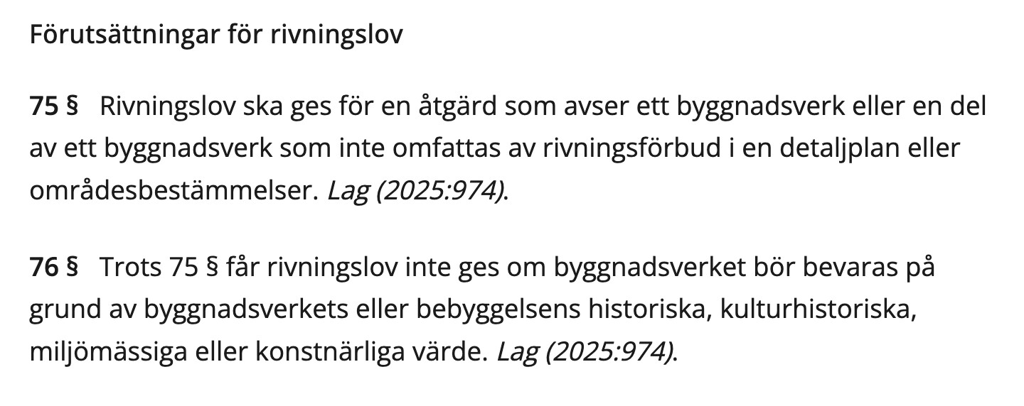

Hur sökt rivningslov ska hanteras regleras i PBLs nya 9 kap sen 1 dec 2025 (tråden är äldre):
Enligt 9 kap. 76 § PBL ska rivningslovets inte ges om kommunen finner att byggnadsverket bör bevaras på grund av byggnadverkets eller bebyggelsens historiska, kulturhistoriska, miljömässiga eller konstnärliga värde. Läser man propositionen anges att i rättspraxis har det tydliggjorts att bevarandevärdet ska vägas mot den enskildes intresse av att få riva byggnaden.
Det är således inte den sökande av rivningslovet som ska göra någon utredning kring denna fråga, utan det är byggnadsnämnden själva. Av det skälet har byggnadsnämnden anställt folk från kulturmiljöskrået som experter. Den sökande hävdar bara sitt egna intresse att få riva, byggnadsnämnden hävdar eventuellt motstående allmänt intresse att bevara byggnaden.
Vi blev ålagda av kommunen att själva hitta en sakkunnig/byggnadsantikvarie. Vi fick välja själva, men personen skulle vara certifierad. Vi fick däremot också själva betala för den rapport han tog fram.
Som tur var föll den ut så att han bedömde att byggnaden ingick i en miljö med ett visst kulturhistoriskt värde, men att den i sig själv inte hade ett sådant kulturhistoriskt värde att den inte kunde rivas.
Men som antytt i mitt första inlägg ville vi heller inte riva den, utan lät flytta den. Vi fick dock rivningslov av kommunen efter att de tagit del av rapporten.
