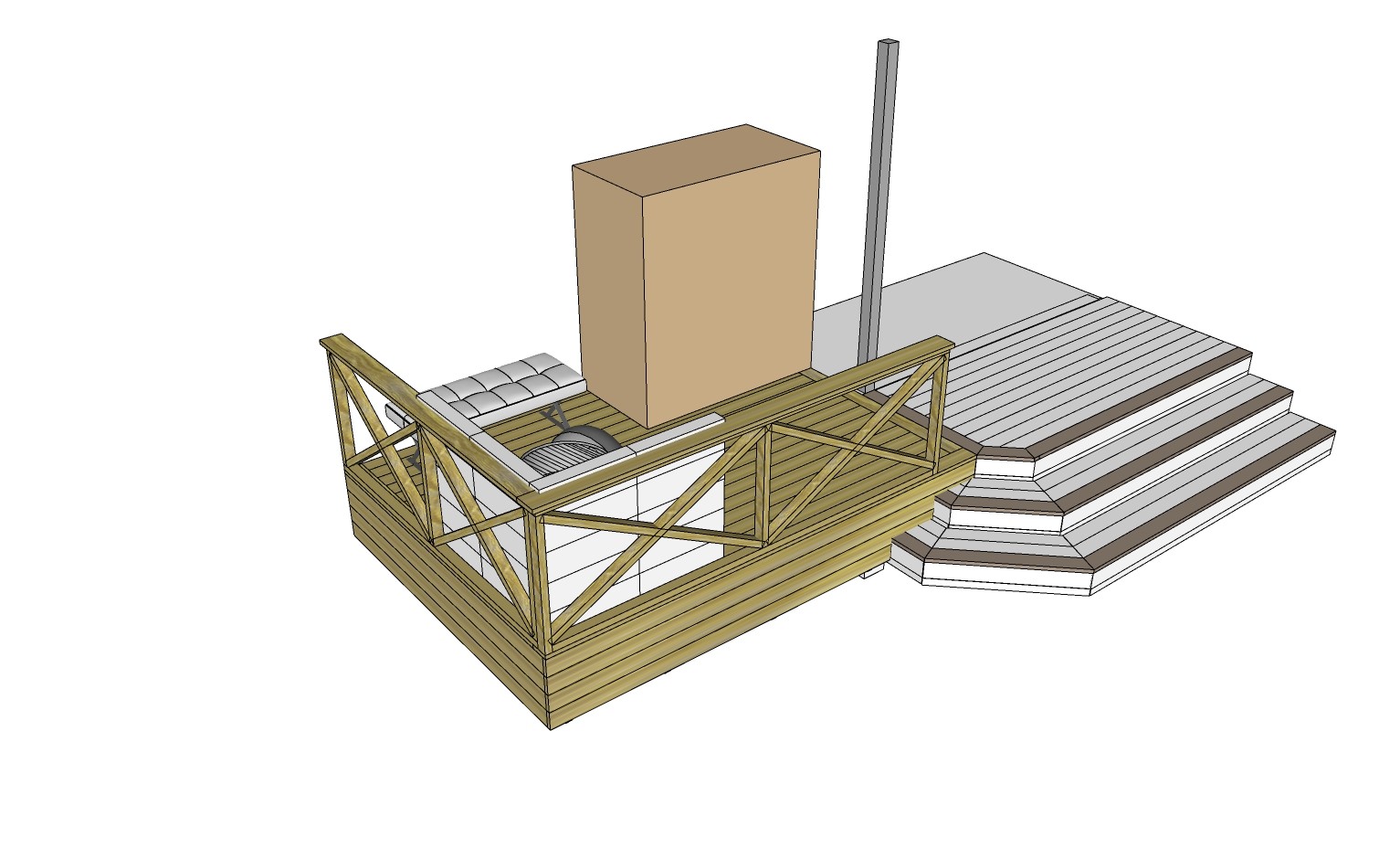

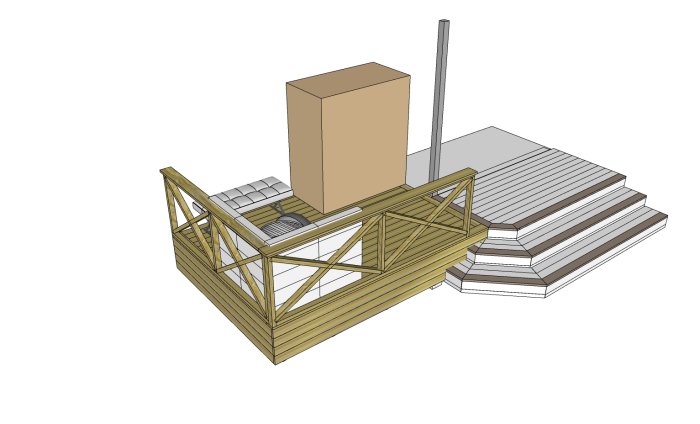

Jag har lyft detta i tidigare trådar i forumet, men lite mer allmänt då. Nu är planeringen klar av trädäcket som ansluter till tidigare byggd entrétrappa (se här den som vill).

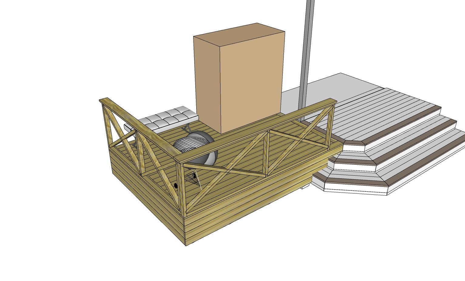

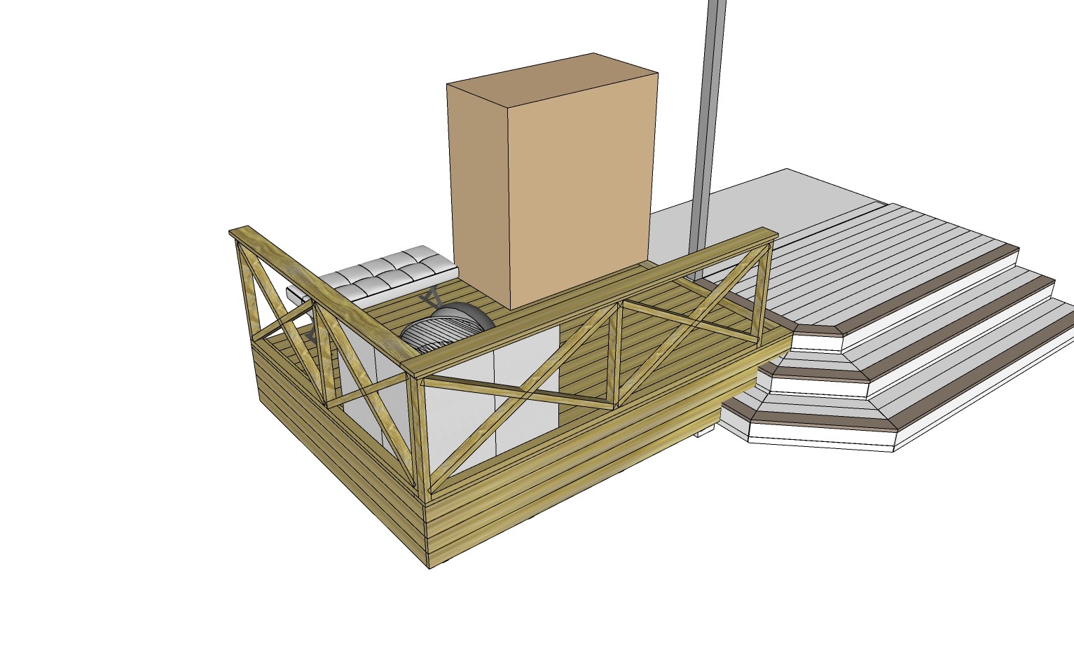

Kolgrillen ska ha sin plats i ena hörnet av trädäcket och jag kommer ha en grillskyddsmatta under den, eller eventuellt ett lager stenplattor, men det spelar ingen roll, min fråga gäller flamskydd för att skydda räcket. Räcket blir 90 cm högt, grillgallret hamnar ca 75 cm över golvet och drar man på för mycket med tändvätska så kan det flamma upp mot räcket.
Så hur skyddar jag räcket?
Funderar på antingen varmvalsad stålplåt, alternativt aluminium. Eller murblock.
(behöver inga råd om gasolgrill, eltändare osv, tänder oftast med min Looft Lighter men inte alltid).
Här är några skisser, 1. utan flamskydd, 2. plåtar, 3. vitmålade murblock.
Vad bör jag välja och varför?
