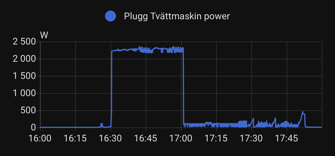

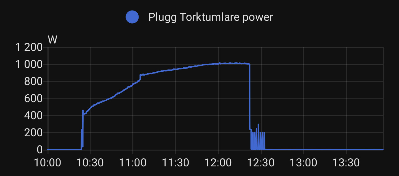

Bra gissat! Min tvättmaskin, precis som diskmaskinen (ej med i graf) mumsar i sig hela märkningen på skylten, dvs nära 10 A. Tumlaren är av värmepumpstyp och nöjer sig med ~1 kW.
På en 16 A-säkring hade detta gått med lite marginal, men en säkring per maskin är absolut mest lämpligt.
Effektgraf för en tvättmaskin från 16:00 till 17:45 visar maxförbrukning kring 2300 W vid 16:30 till 17:00 och sedan lägre nivåer.
Effektförbrukning av torktumlare med värmepump, visar kurva från 0 till ca 1000 W mellan kl. 10:00 och 13:00.
