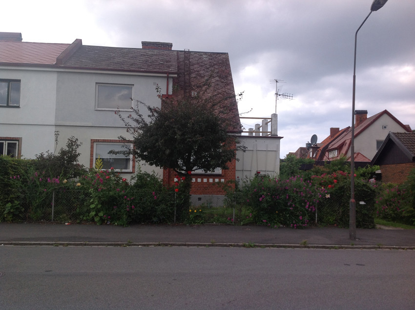

Hej! Har ett parhus med eternittak, två små kupor och en "halv" kupa (ena halvan sitter på grannens fastighet). Se bilder. Planen har varit att sätta plåt (och helst falsad, alternativt klickvarianten) ovanpå eterniten, men så gott som alla som varit och tittat har sagt att det inte är en bra idé. De flesta takläggare som varit här vill att eterniten går bort först. Och om de ska göra det kostar det naturligtvis en del extra. Har kollat vad det kostar för en privatperson att deponera eternit och kommit fram till att (i Malmö) går det på cirka 2000:- för den mängd eternit vi har på taket. Alltså inte så farligt. Grejen är ju att det ska ner också.
Av de flesta har jag inte ens fått någon offert p g a eterniten.
Det låter också som att kuporna ställer till en massa extra arbete, om man ska ha plåt. Skulle det löna sig att sätta typ fibercement på kupornas väggar (de vertikala ytorna)? Det är små trekanter bara, och det man ser framifrån på bilderna (kuporna är små). Sammanlagt takyta (minus kupornas väggar då) är cirka 100 kvm. Det finns två små "takfönster" som kan byggas över så några s k genomförningar krävs inte runt dem. Två ventilationsrör och skorsten finns också. Balkongen är fixad redan.
Vill ha råd om vad man ska göra. Problemet är ju pengarna, har inte råd med 200 000:-, snarare runt 100 000 efter rot. Allt är av intresse, även andra takmaterial. Inte alltför kortlivade varianter bara. Är det exempelvis möjligt att täta eterniten (taket är otätt på några få ställen), måla den? Papp? Fick en offert på shingel, men hur tätt är det egentligen?

Jag tog ner eterniten helt själv på ca 80 kvm tak och det var inget problem, tog ca 4-5 h per takhalva. Med hjälp hade det gått dubbelt så fort. Vi bytte till sinusplåt med samma vågform som eterniten.
Jag har haft lite läckage på garagetaket. Detta berodde på att eternitskruvarna krupit upp så tätningspackningen lossnat. Jag har därför silikonat samtliga skruvhål och dragit åt skruvarna, och sen blev det tätt.
har själv eternit tak, har många gånger varit i dina tanke banor. dilemmat att ta bort eternit plattorna eller bygga in. men efter en diskussion med en kompis som jobbar som mäklare, bestämde jag mig att behålla eternit taket. Enligt henne så är Eternit ett bra material, rent tekniskt. Det är brandsäkert, tål väder och vind, kräver i princip inget underhåll och skyddar och isolerar huset. Eternit innehåller asbest. Så länge plattorna sitter på huset och är hela utgör de ingen hälsorisk, tvärtemot vad många tror, men om de skadas eller bryts då kan asbestdammet frigöras!
Plattorna på vårt hus har suttit där i sextio år utan underhåll och ser okej ut än i dag. Dessutom kan man förstås ta ner och byta ut enstaka plattor utan att asbest frigörs. Har själv bytt några plattor mot cementfiber plattor som utseende mässigt liknar mycket eternitplattor. lycka till!

En ganska enkel och "prisvärd" lösning är att läkta upp på eterniten med 45mm virke och bygger ett lätt underlagstak och plåt som är lämplig att ligga på läkt. (exempelvis pannplåt eller plegel).
Om du själv står för första lagret läkt borde en firma inte ha några problem att göra resten om du inte vill, fast jag måste erkänna att jag inte riktigt vet hur reglerna är gällande asbest.
Annars hade det varit snyggt att matcha med grannen men jag vet ingenting om det materialet förutom att eterniten då måste rivas först. Om du själv tar ner eterniten blir du dessutom väldigt fri att välja i stort sett vad du vill/plånboken tillåter.

Mitt hus var klätt med eternitplattor, så kallade fattiglappar. De var hela och "fina", men såg för...inte bra ut. Jag rev ner alltihop på en dag eller så. Så det är inget betungande arbete alls. Ett utmärkt jobb som även en rejält ohändig peson klarar av med bravur.
