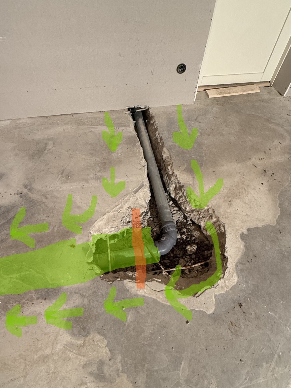

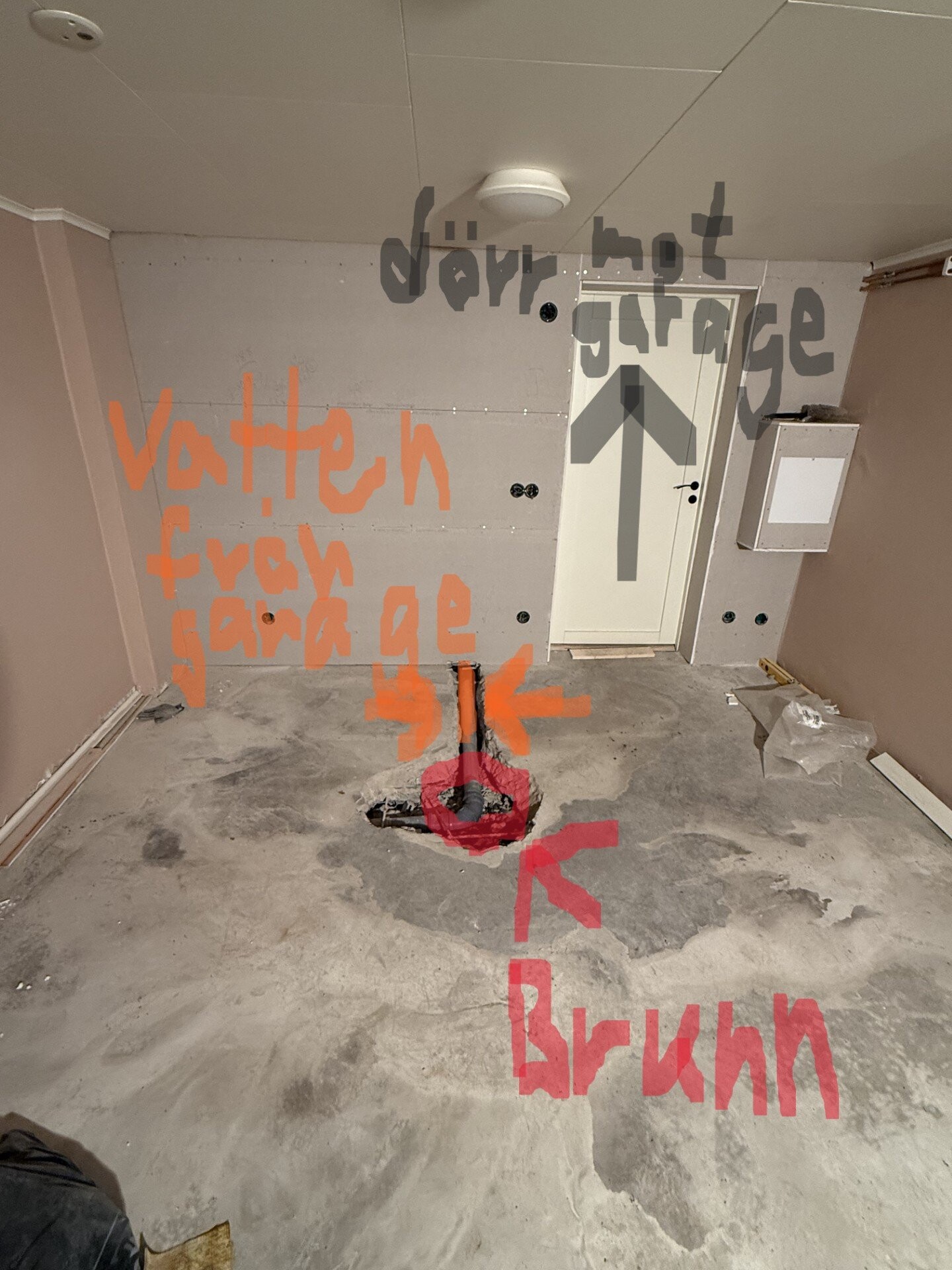

Hej! Jag skulle behöva lite råd kring ett avloppsproblem i min källare/garage och hur jag bäst kan lösa det.
Jag hade tidigare en vattenskada där vatten tog sig från garaget in till ett rum i källaren. I garaget finns en golvbrunn och i rummet bredvid garaget fanns det också en gammal golvbrunn. Vattnet tog sig via avloppssystemet och det slutade med att parketten i rummet förstördes och att det även blev fukt i betongplattan.
Försäkringsbolaget stod för att åtgärda och återställa själva vattenskadan i huset, men inte för att åtgärda den gamla brunnen/avloppslösningen som var orsaken till problemet.
Byggföretaget som försäkringsbolaget hade anlitat sa dessutom att de inte kunde lägga nytt golv i rummet innan golvbrunnen hade tagits bort eller åtgärdats. De menade att man inte kunde lämna kvar en golvbrunn i ett rum som sedan skulle få parkettgolv, eftersom samma problem skulle kunna uppstå igen vid en framtida vattenskada.
Därför valde jag att bila upp den gamla golvbrunnen i rummet.

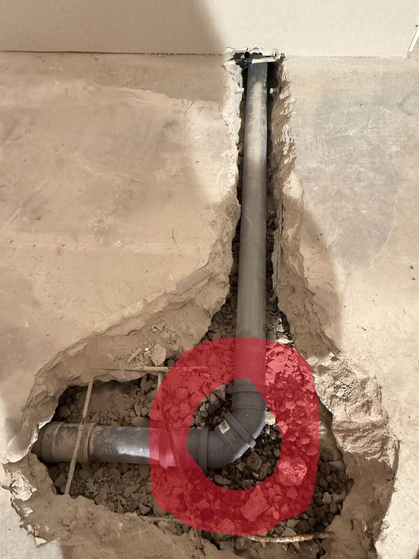

När brunnen var borttagen ersatte jag den delen med ett PVC-rör, så att avloppet från golvbrunnen i garaget istället skulle gå rakt genom rummet. Tanken var alltså att ta bort den gamla brunnen i rummet men behålla avloppsfunktionen från garaget.
Vid det tillfället trodde vi att det befintliga röret som fortsatte vidare från rummet var anslutet till husets avlopp, troligtvis mot tvättstugan som ligger bredvid. Vi hade ingen anledning att tro något annat.
När allt var klart satte jag på vattnet igen och trodde att problemet var löst.
Senare kom Rojo AB och gjorde en kamerainspektion av röret. Då upptäckte de att det gamla röret längre bort faktiskt är avkapat och inte anslutet vidare till något avlopp.
Det betyder alltså att vatten som går ner i golvbrunnen i garaget idag går genom PVC-röret i källarrummet och sedan vidare ut genom det gamla avkapade röret, vilket gör att vattnet istället riskerar att rinna ner i grunden under huset.
Det är detta jag nu behöver lösa.
Jag har inga ritningar över hur avloppsrören är dragna under huset. Jag köpte huset nyligen och har bott här sedan november förra året, så jag vet inte hur ledningarna ligger under betongplattan.

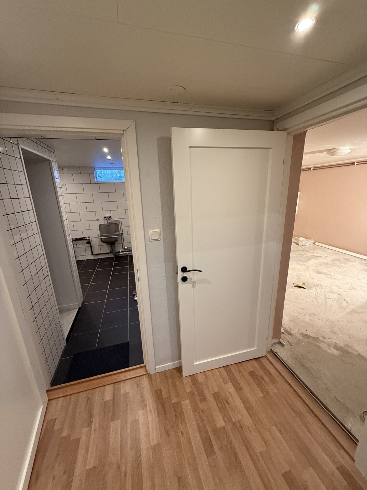

Det närmaste avloppet som jag känner till finns i tvättstugan, som ligger ungefär 3 meter bort.
Min tanke är därför att jag eventuellt behöver bila vidare från det befintliga röret och fram till avloppet i tvättstugan, för att där ansluta garagets avlopp till husets riktiga avloppssystem.
Problemet är att tvättstugan är relativt nyrenoverad och har klinkergolv.
Jag vet inte om det finns tätskikt under klinkern eller hur det i så fall är utfört. Jag vet inte heller om jag kan få tag på exakt samma klinker igen om golvet behöver öppnas upp.
Det jag också är väldigt orolig för är att börja bila i tvättstugan utan att veta exakt var andra avloppsrör, vattenledningar eller andra installationer ligger. Jag vill självklart inte råka bila sönder ett fungerande rör och skapa ytterligare en vattenskada.
Därför undrar jag hur ni hade gått vidare i den här situationen.
Finns det något bra sätt att lokalisera avloppsrören under betonggolvet innan man börjar bila? Exempelvis med kamera och sändare eller någon annan metod?
Måste man bila hela vägen fram till själva golvbrunnen i tvättstugan, eller går det att lokalisera den befintliga avloppsledningen och ansluta det nya röret direkt på den innan brunnen?
Finns det någon möjlighet att lösa detta utan att behöva riva upp så mycket av den nyrenoverade tvättstugan?
Och om man måste öppna golvet i tvättstugan, hur brukar man göra med tätskikt och klinker när man inte vet hur det är uppbyggt sedan tidigare?
Mitt mål är att få en korrekt och långsiktig lösning så att jag kan använda golvbrunnen i garaget igen, särskilt vintertid när snö och vatten kommer in med bilen, utan att riskera att vatten rinner ut i grunden.

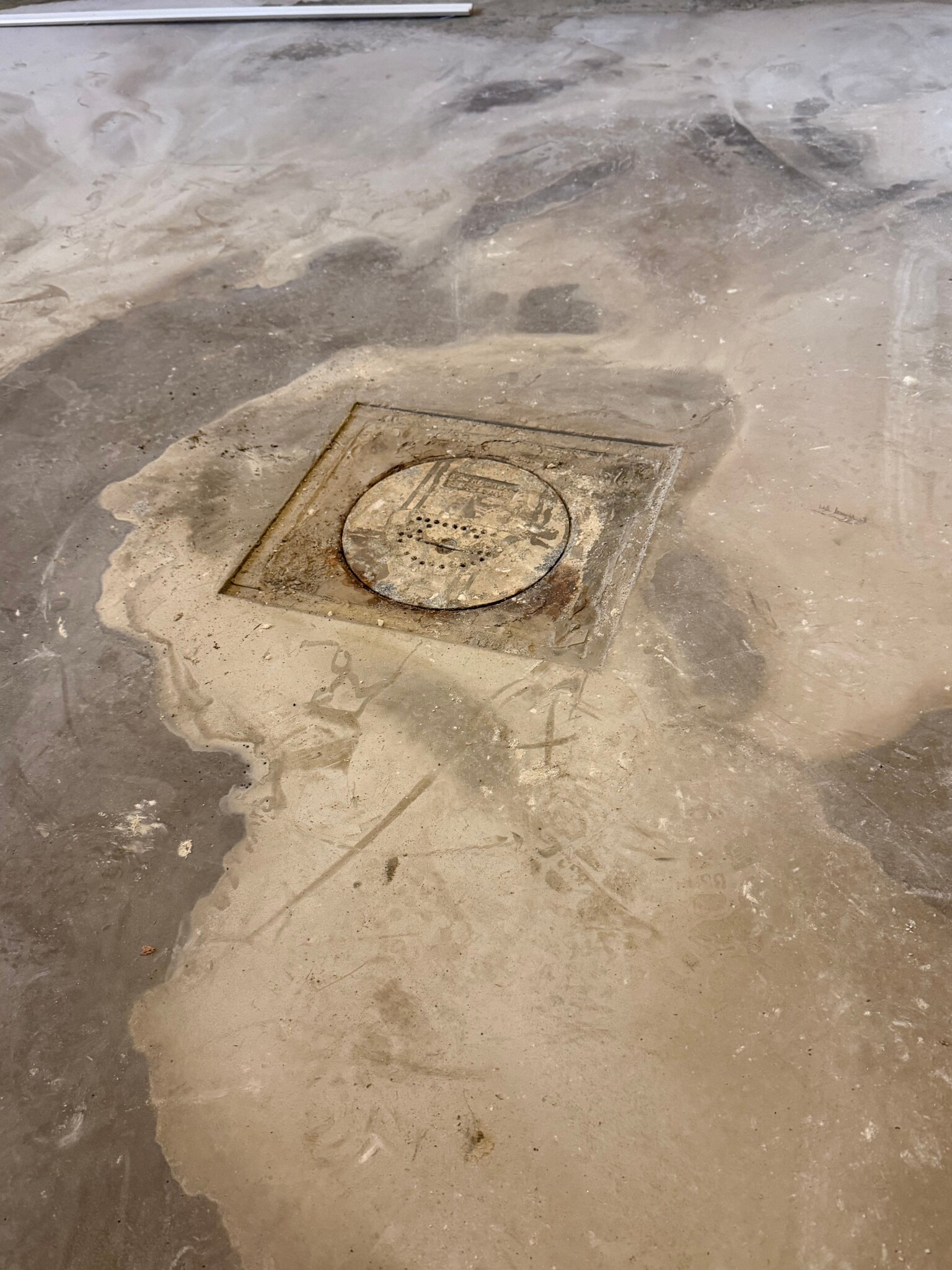

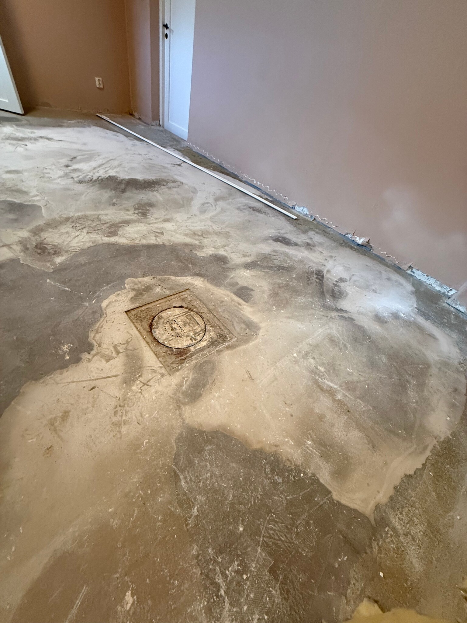

Jag bifogar bilder där man kan se:
- rummet bredvid garaget
- var den gamla golvbrunnen satt
- PVC-röret som jag har lagt
- ungefärlig riktning mot tvättstugan
- golvbrunnen i tvättstugan

Klart det går att pejla faktisk placering av befintliga avloppsledningar. Man skjuter in en för ändamålet avsedd sond i röret, sedan kan man lokalisera sonden med en detektor. "Standardutrustning" som många VVS- och spolfirmor har hemma.
Normalt kanske man kikar på ritningar och gör kvalificerade gissningar, men det kanske man skall avstå i detta fall med tanke på den uppkomna situationen.
Men det är mycket som inte går ihop här.
Var tog avloppet från garaget vägen tidigare? Den "golvbrunn" som tagits bort ser ut som ett rens, som alltså ligger bort från flödesriktningen.
Med tanke på hur det ser ut i golvet, är denna källare verkligen lämplig att inreda på det sätt som gjorts?
