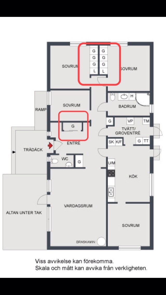

I hallen där det idag står en garderob vill vi bygga ut det lilla sovrummet med en alkov. Vi vet att elskåpet sitter på denna väggen men närmre ytterväggen. Tror ni att den är bärande eller går det att bygga en alkov?
Fråga två, dör det idag sitter inbyggda garderober vill vi sätta igen från sovrummet till vänster och öppna upp från sovrummet till höger så det blir en gåingarderob. Är denna väggen bärande tro? image.jpg
Av ritningen att avgöra så är det ett äldre hus?
Väggen som är genomgående från vardagsrummet ända bort till sovrummen kan jag sätta en femma på är bärande.
Tror även att väggen mellan sovrummen är bärande, men i o med att ni vill bygga en walk-in där så antar jag att ni kommer riva den ena väggen för att sätta upp 2 nya så att det blir som en klädkammare?
I o med att ni isåfall gör det så skapar ni ju 1-2 nya bärande väggar så det bör inte vara några problem att riva den väggen förutsatt att man tänker sig för innan man gör det och stöttar upp, alternativt bygger den ena väggen innan man river den befintliga.
Väggen i hallen däremot har jag svårt att tro att den skulle vara bärande.
