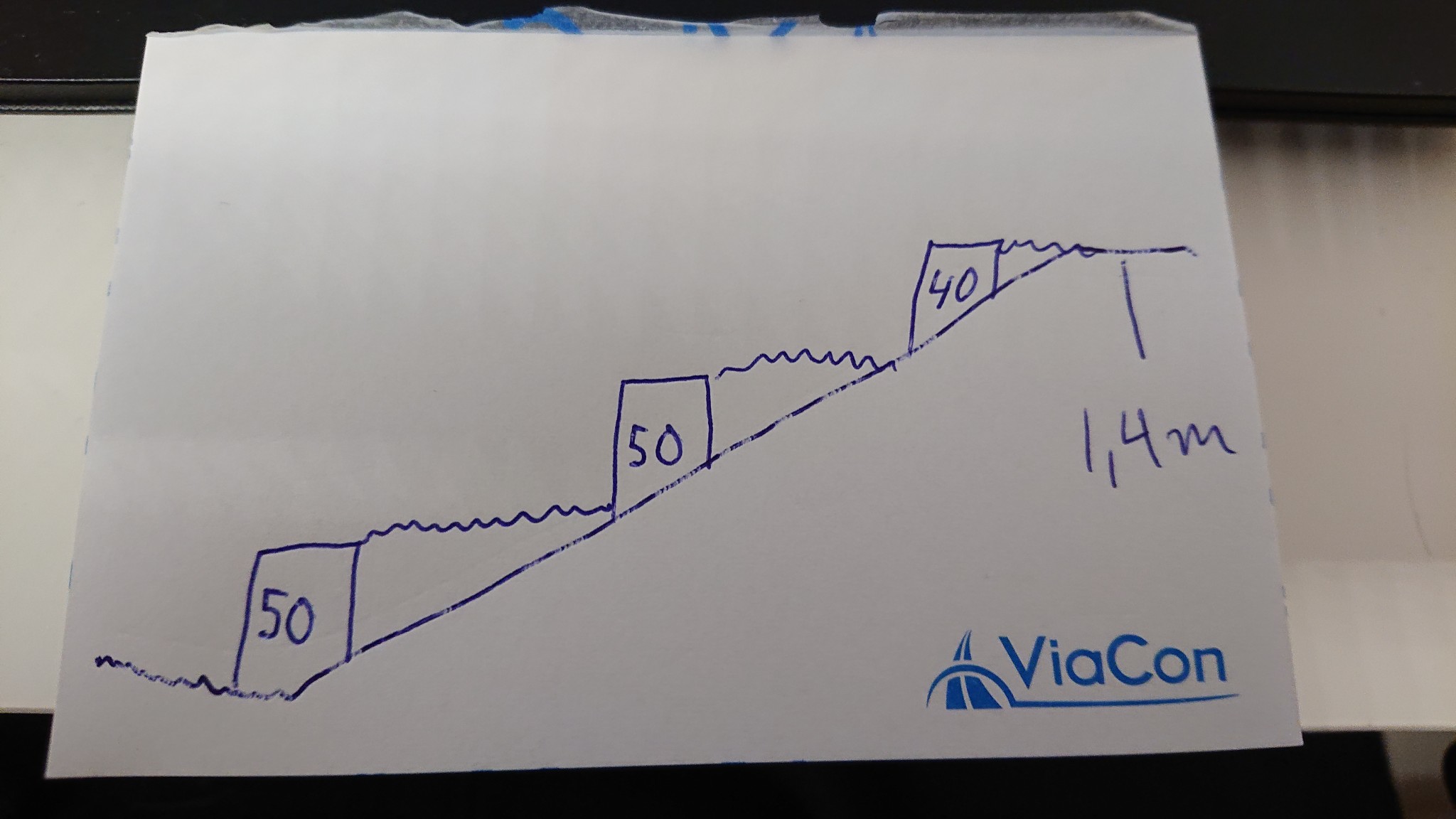

I ts första inlägg visar ts hur det först fanns en slänt och grannen nu vill sätta en mur på halva slänten. Det borde vara ok. Grannen kunde också lösa det med en mur intil tomtgränsen och en andra mur 0,5 eller 1,0 meter in (Där den planerade muren kommer)

Baserat på TS första skiss så kan man få uppfattningen att marknivån redan är förändrad de 50cm som man ganska säkert kan göra utan att behöva lov, krasst sett skulle väl detta innebära att marknivån inte får ändras alls utan marklov. Kan inte tänka mig att tidigare nivåförändringar har ”preskriptionstid”.
Hur detta ska kunna kontrollerad är förstås en helt annan sak.

Om man har en slänt så kan man sätta murar i nivåer för att komma upp, så länge man inte fyller mer än 0,5m. Att bygga en 0,5m mur som TS bild visar innan släntkrönet är helt godkänt då fyllnadshöjden på insidan inte överstiger 0,5m.
Så här kan man lösa en slänt, helt godkänt.
Handritad skiss av murade terrasser i en slänt med måttangivelser.
