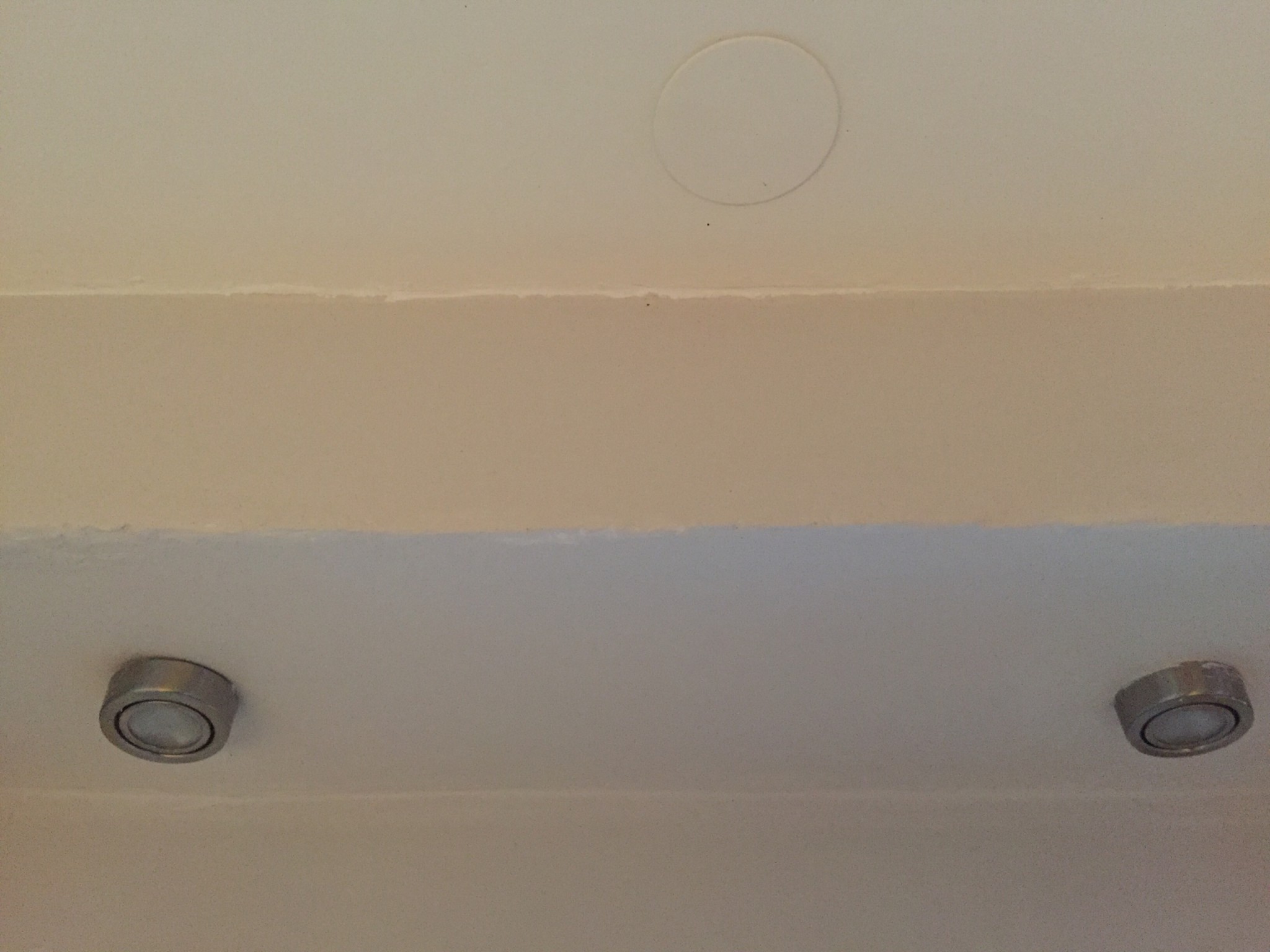

Ok. Jag gav upp monteringen av dosdimmern. Just som jag trodde mig räknat ut hur den skulle kopplas in hittade jag andra trådar här på BH som jag tyckte gav andra råd. Så jag gjorde så som GK 100 sa, bytte bara plats på kabeln till strömställaren och dimmern så de två ljus-spots som tidigare hade dimmer fick av/på och takkontakten som innan hade av/på fick dimmer. Problemet jag fick nu är fladdrande ljus.vad beror detta på och hur löser jag det? Behöver jag ngn traffo?
Denna lampa är nu i takuttaget som jag satt dimmern till,och som ljuset nu fladdrar på. (Dimmas också konstigt-får fullt ljus mitt på vredet för att sen sjunka och därefter öka)
Dessa varalltså kopplade på dimmern tidigare och är nu enbart av/på
