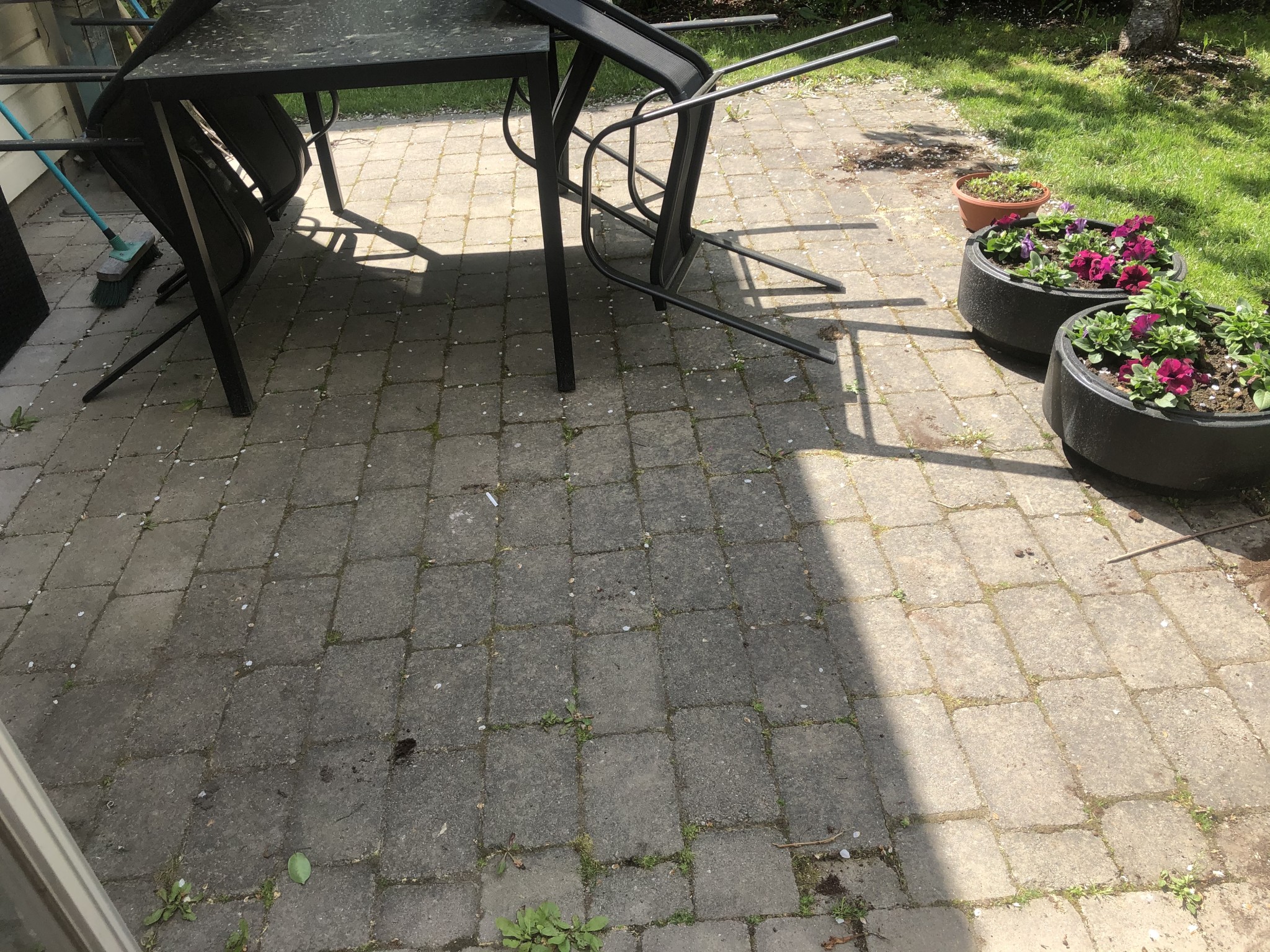

Jag planerar att bygga soldäck på marksten enligt bilden. storleken är 3600x 3200.
markstenarna lagds för 10 år sedan och under stenarna finns det fiberduk.
Min fråga är: Behöver jag lägg syllpapp mellan reglerna och stenarna för att skydda mot fukt? reglerna kommer att läggas direkt på stenarna.

Jag tycker att det är viktigare att du inte låter reglarna ligga an stenen hela vägen. Sätt dem på något stöd och lägg syllpapp däremellan om du har. Att lägga syllpapp mellan regel och stenläggning under hela regelns längd kommer stänga in fukt och orsaka röta...
Tack Kallebo för svaretK Kallebo skrev:

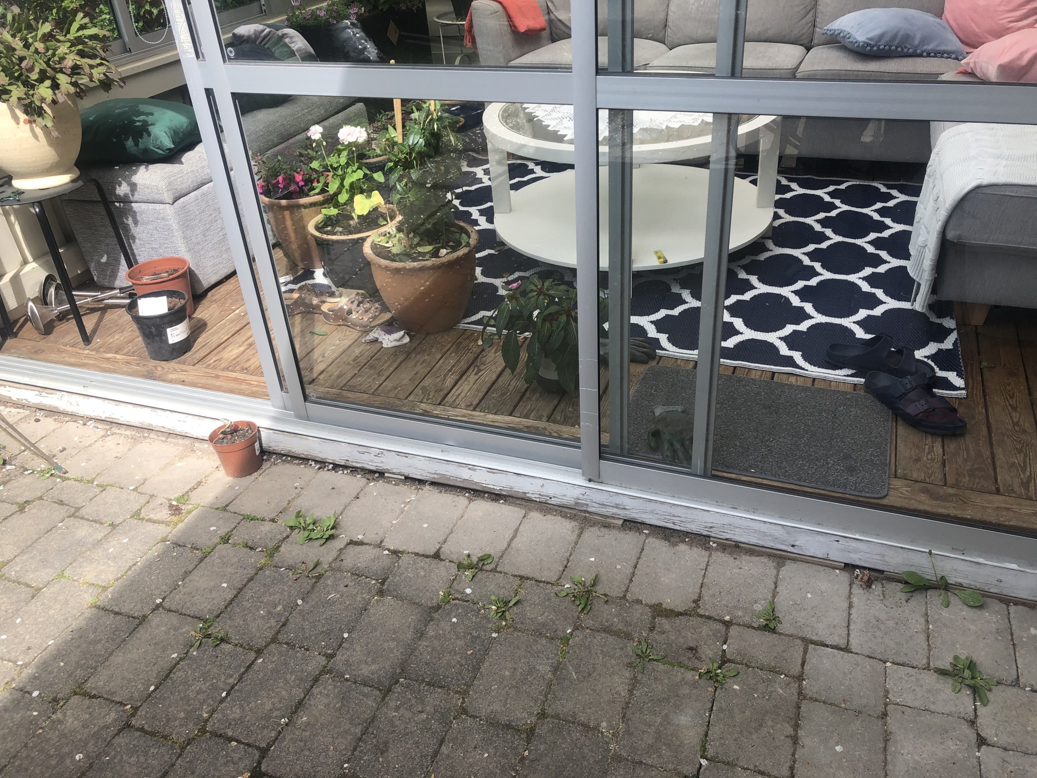

Men höjden på hela soldäcken får inte vara högre än 8 cm annars blir det högre än altanshöjden. vilka stöd kan jag använda med tanke på höjden enligt bilden
Du behöver inget stöd. Du kan läggs direkt på plattorna men lägg ut lite syllpapp under. Jag antar att du ska ha tryckat virke.Bokani skrev:
Du lär ändå behöva kila upp lite för att väga av allt.

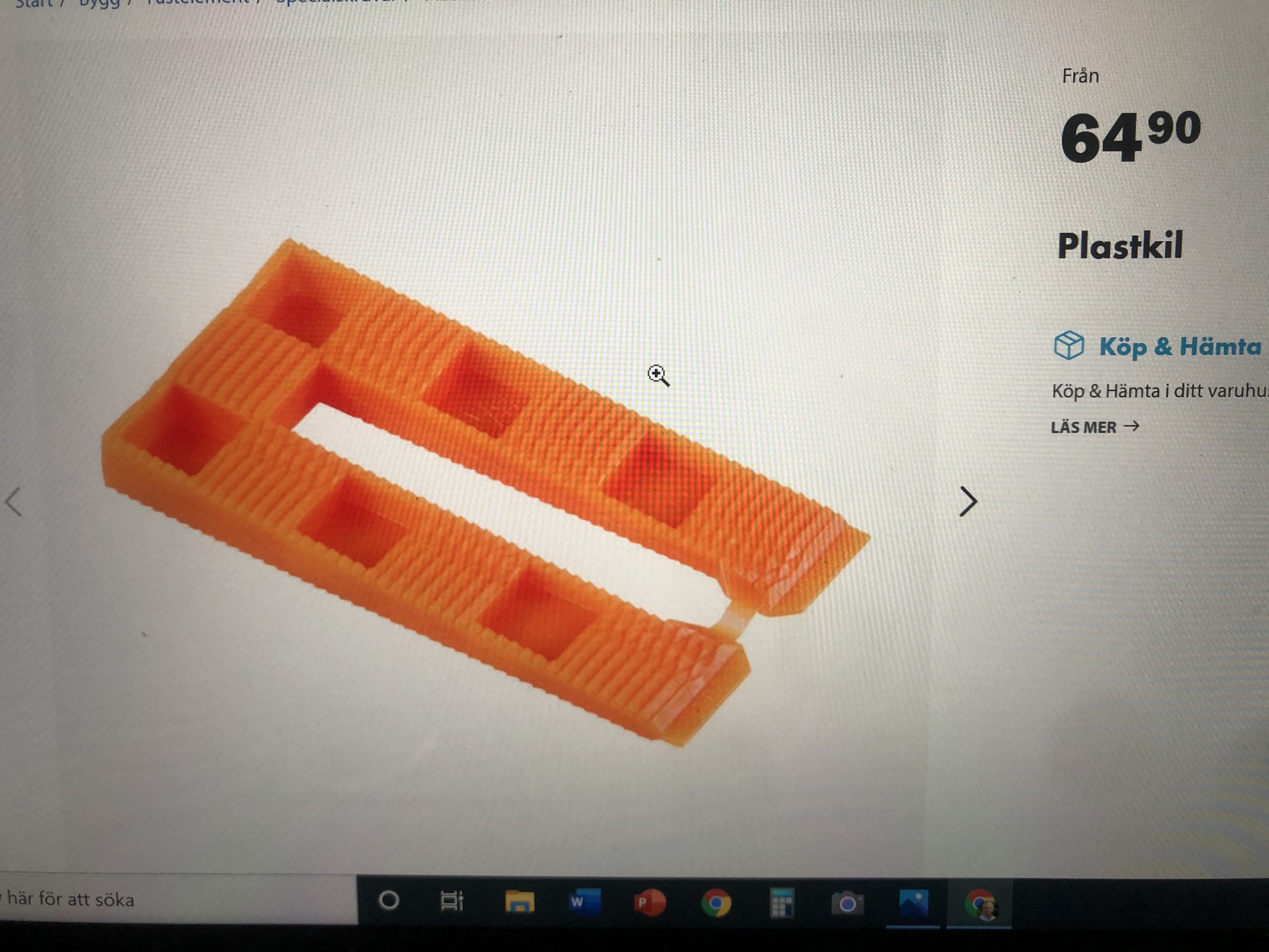

Jag kommer att ha tryckimpregnerat och väger av om det behövs( vet inte om plastkill duger)
ska jag lägga syllpapp under all ram och reglerna( hela vägen) eller lite hit och dit)
mvh bokani
Plasrkilar blir kanon. Det finns 4 kantiga pallringsbrickor eller vad dom nu heter. Finns i olika tjocklekar och kan staplas på varandra. Kanske ännu bättre i ditt fall.Bokani skrev:
Syllpapp ifall träet hamnar direkt mot plattorna. Ingen annanstans. Det behövs egentligen inte där heller men kan vara en bra säkerhetsåtgärd.
