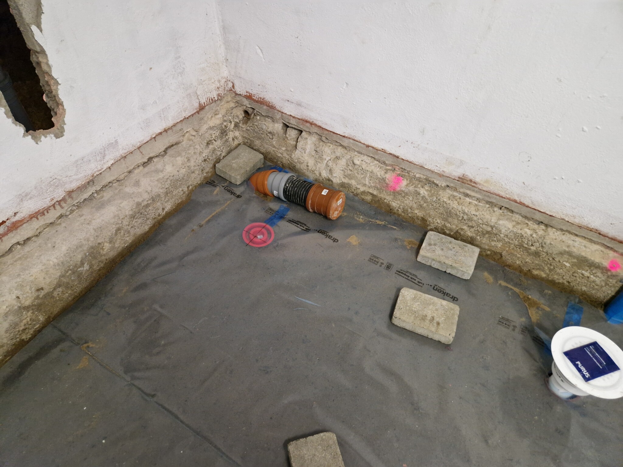

När jag dränerade så drog jag in ett rör under sulan för att använda till eventuell radonsug. Nu har jag tydligen bara 93 i källaren trots alla golv uppbilade och urgrävda (mäter med airthings wave plus) så jag funderar på om jag ens ska göra nåt med det.
Nu ser det ut enligt nedan, jag funderar på att lägga till en meter till kanske, är det helt meningslöst? Täcker halva huset isf via isodrän.
  • Betonggolv i källare under renovering med synligt rör som förberedelse för radonsug, omgiven av några tegelstenar och plastöverdrag på golvet.
