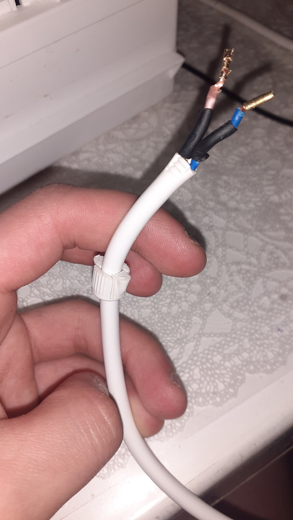

Nu skall du bara fixa dragavlastning också.
Edit: oops.
fribygg
F fribygg skrev:
Jodå, nu behöver du en dragavlastning
Vad är en dragavlastare
Edit: oops.
Ja, annars kan det ju bli ett "oops" när man hänger på lampskärmen och ledarna glider ur
Du behöver hålla fast kabeln i en klämma så att inte "de guldiga" eller kopparförgade trådarna tar vikten/kraften från kabeln. Brukar vara en båge eller en klämma runt den vita kabeln.
fribygg och 1 till
Nått som tar upp kraften så att lampans tyngd hamnar på kabelns hölje och inte på själva ledarna
En sån? Och vad är dom svarta till? Är det isoleringstejp
Ser det bra ut så?
Tryckte du bara i ledarna eller använde du en skruvmejsel eller liknande för att öppna fjäderkopplingen och medan fjäderkopplingen är öppen tryckte i tråden?
De svarta är troligen extra värmeskydd, det behövs typiskt inte. Den vita ringen är en del av dragavlastningen.
Alltså, för att öppna fjäderkopplingen så använder jag en skruvmejsel, och det är för att få ut dom gamla trådarna, och nu så tryckte jag bara in dom och dom verkar sitta hårt på plats har testat att dra ut o gick inte(ganska lätt dock)
Ska den vita ringen sitta vid dom nya trådarna
Den skall sitta på den vita kabeln då att den kläms fast och bör upp armaturerna vikt.
