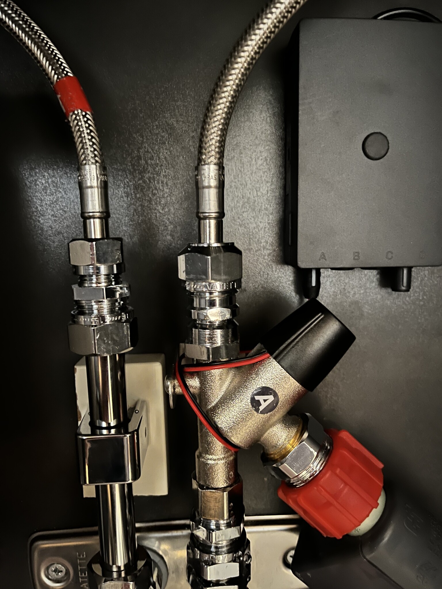

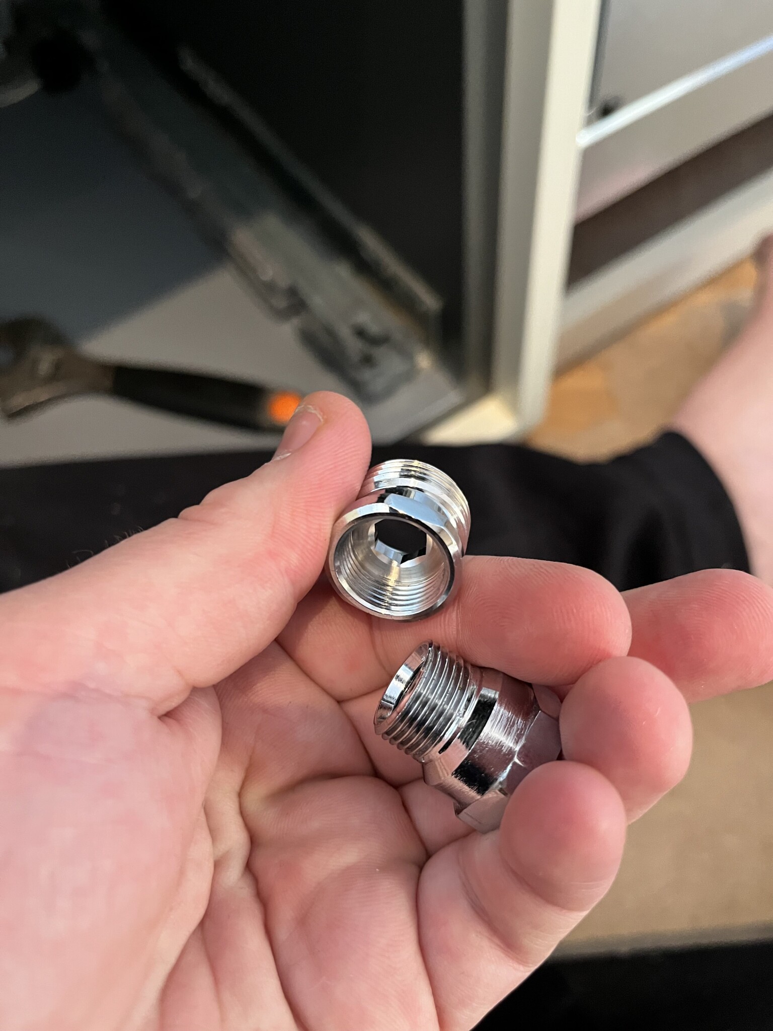

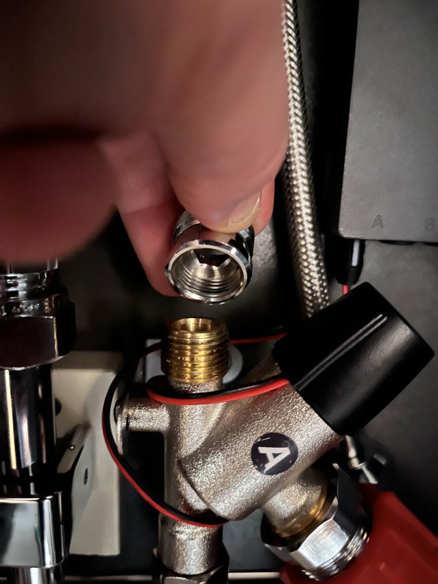

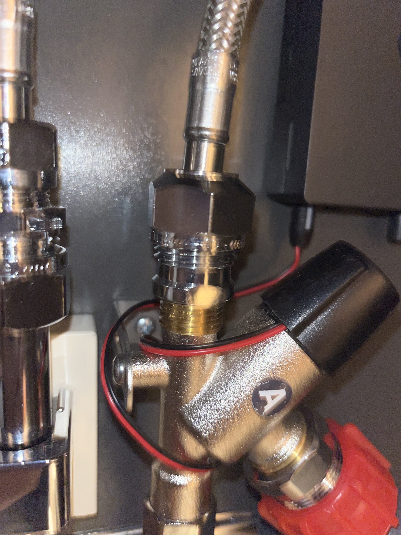

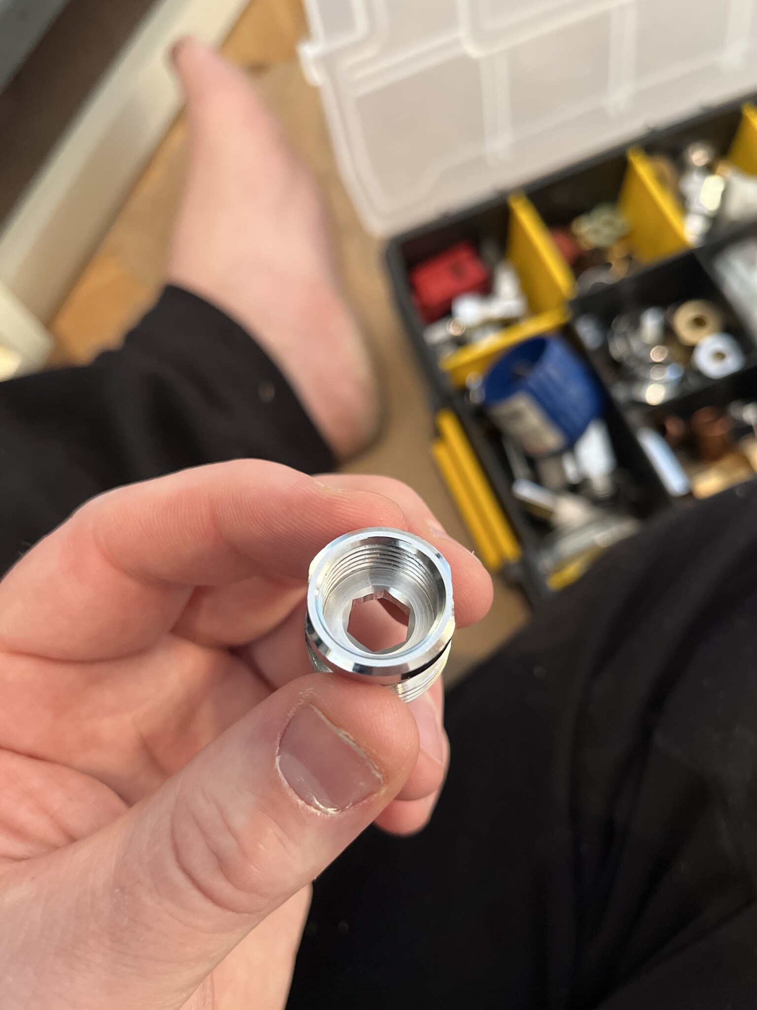

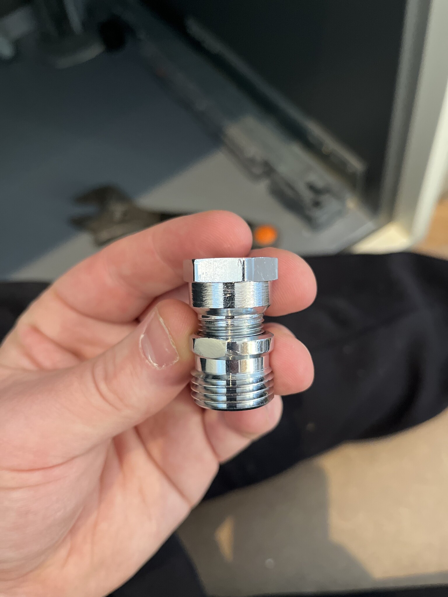

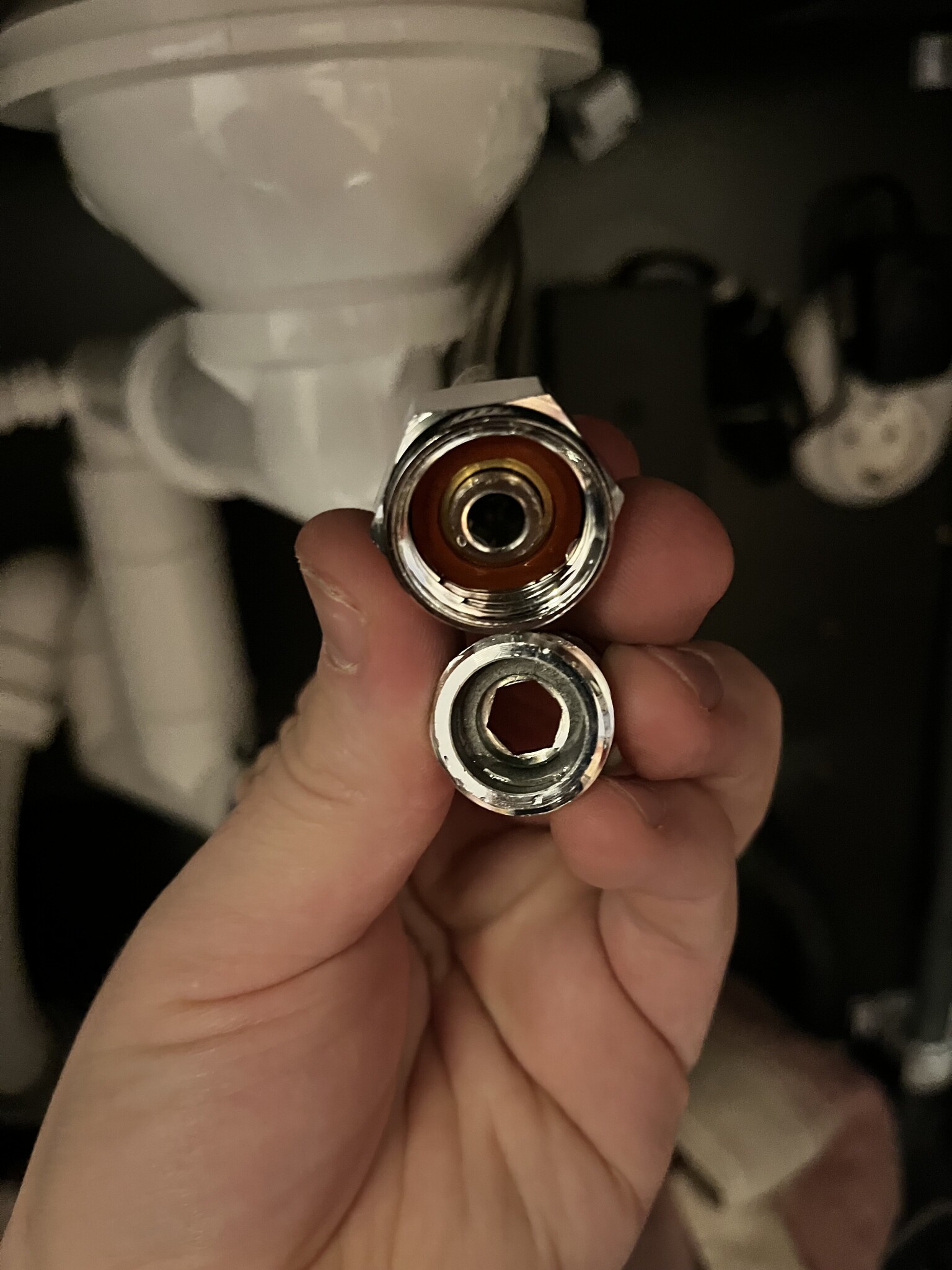

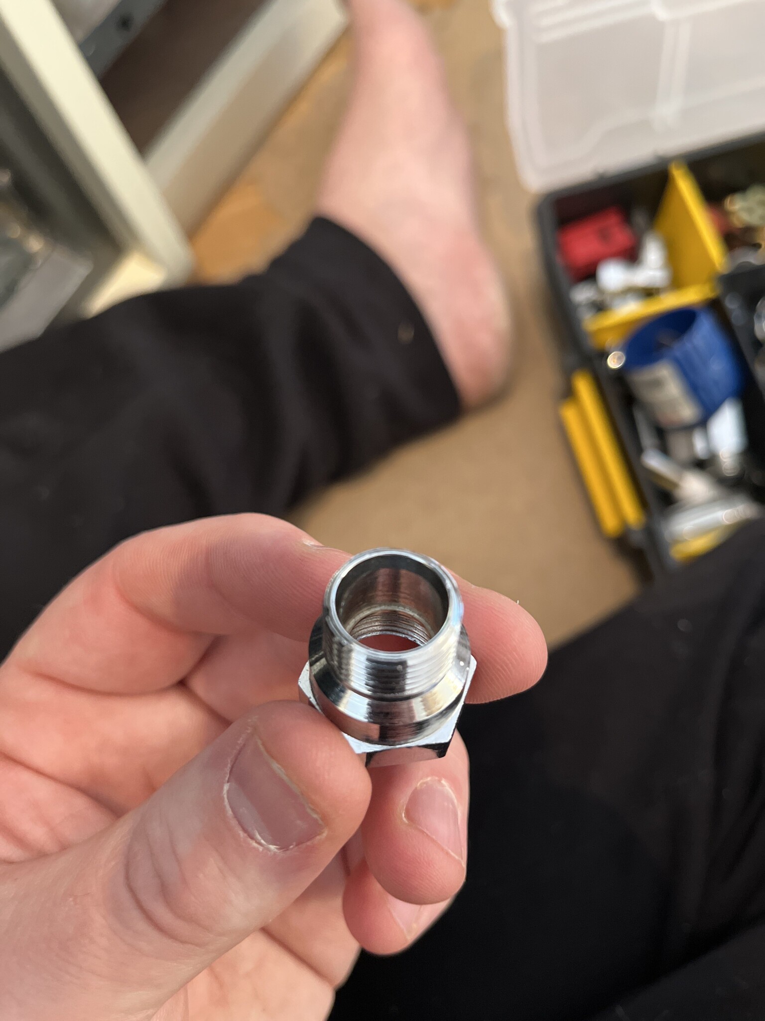

Tjena! Behöver jag en packning mellan dessa två anslutningar eller ska de täta metall mot metall? Har bekymmer med att det läcker mellan dom men vågar inte dra åt hårdare innan jag rådfrågat här.
Första fyra bilderna på kopplingen, sista bilden visar där den sitter ansluten ovanför diskmaskinsavstängningen mot flexslangen från blandaren.

Men är verkligen gängan den tätande ytan i detta fallet?
bild 3 är där plats för en packning
mrbackstrom
De tätar definitivt inte metall mot metall. Du behöver lin eller gängtejp. Tejpen är lättare att lägga på, men svårare att få tät.
Vissa liknande nipplar kommer med en planpackning i botten av hylsan.
byggly
Jag insåg precis att jag inte heller behöver en av delarna, utan kan ta bort den första delen som man ser precis ovanför diskmaskinsavstängningen.
Om jag tänker rätt så kan jag först då koppla dessa mot varandra, utan gängtape eller liknande:
Hand håller två rörkopplingar under diskbänk, provisoriskt monterade utan gängtape.
Sedan använder jag gängtape mellan dessa:
Hand kopplar ihop rörkopplingar utan gängtejp ovanför diskmaskinsavstängningen; glänsande metallkoppling och ventil visas.
Kopplingen ser då ut så här (provisoriskt handkopplat, utan gängtejp just nu):
Provisorisk handkopplad rörkoppling under en diskmaskin, utan gängtejp, med flera metallslangar och ventiler i närbild.
Verkar det som en korrekt koppling eller är det något jag gjort fel?

Jag bad om hjälp här för att jag ville lösa det på egen hand. Allt funkar fint och är korrekt kopplat nu efter att jag insett att packningen (på övergångsnippeln) var på fel sida anslutningen, tack vare andra med hjälpsamma svar.

Gängtejp ca 10 varv, 1 varv där gänger börjar

Varför gängtejp när TS köpt prylar med planpackning efter min rekommendation?
Det som visade sig vara lite tokigt var ju bara en planpackning som kommit på fel sida via en tankevurpa.
