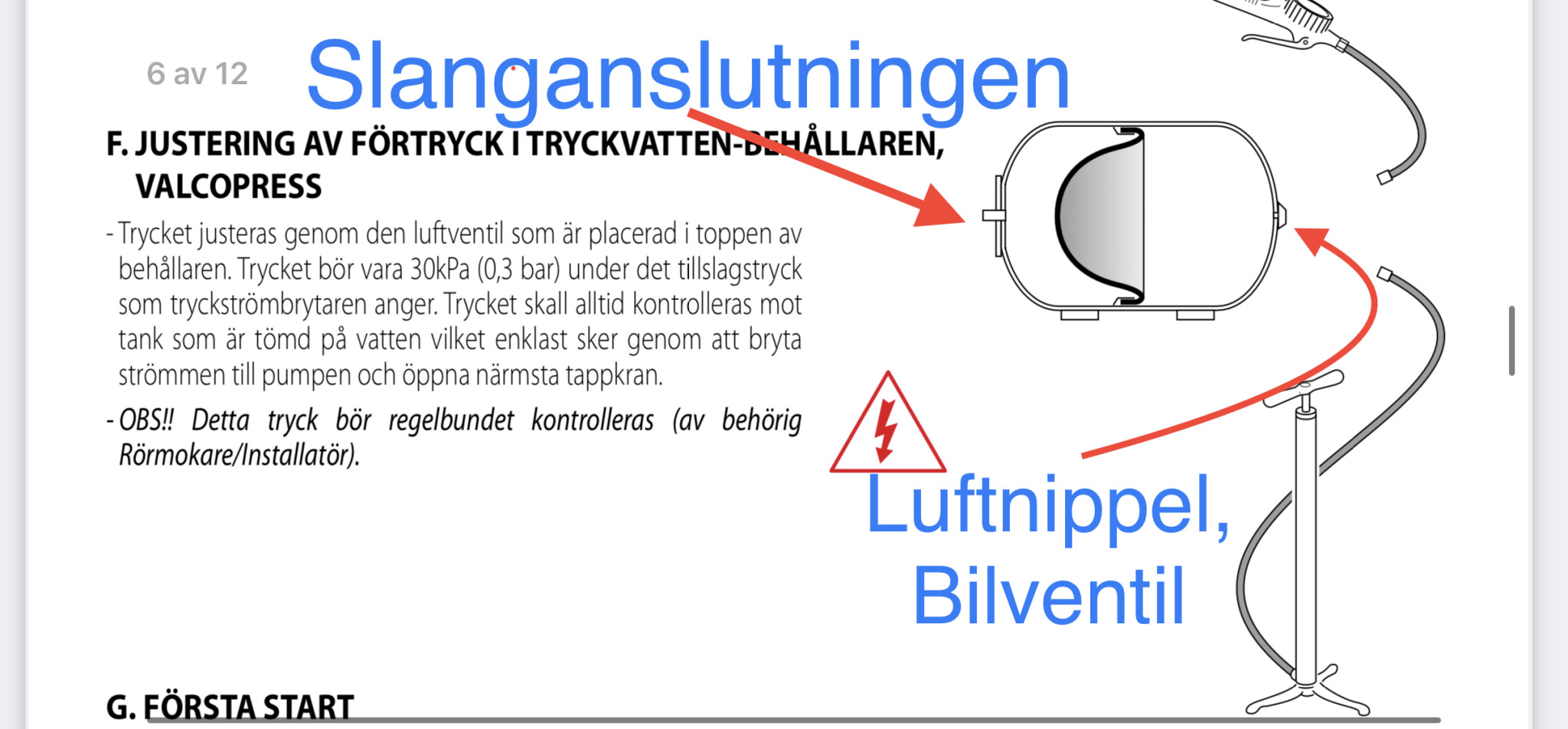

Den e inte avtagbar! Den sitter i ett med kärlet, finns ingen skarv där för att få av den
Av metall eller plast?
Följande bild är från dokumentet jag länkade till tidigare, har lagt in två pilar med förklarande text.
Diagram över tryckvattenbehållare med markerad luftnippel och slanganslutning.
Nalleman64 och 1 till
F
Där på kortänden har du luftnippeln ( ventilen) jag menade. Kolla med den som tidigare har skrivits.

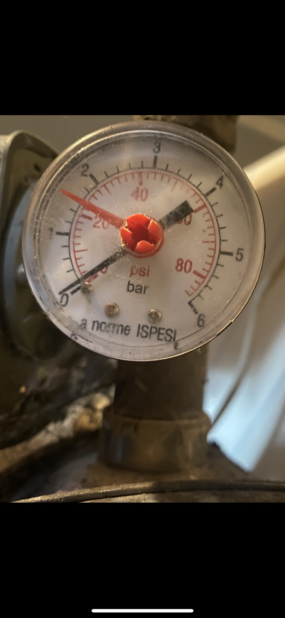

Vi fick bort kåpan och har tömt på vatten genom att dra ut strömmen och spola men det e två visare och vilken ska vi gå efter
  • Närbild av en tryckmätare med två visare, en röd och en svart, mot bakgrund av rör och beslag.
tommib
Den röda är bara för att kunna visualisera ett värde, vilket man gör genom att skruva i mitten. Den svarta visar trycket.
Har du hittat påfyllningsnippeln?
frasen_36
Ja vi har hittat den men undrar väl var den svarta visaren ska vara om det det ska vara 0,3 bar
I dokumentet jag länkade till tidigare samt i bilden från dokumentet så står det vilket förtryck det bör vara i hydropressen.
Du måste mäta själva lufttrycket och inte det tryck som vattnet har.
När man fyller på luft, mäter lufttrycket så måste det vara öppet på vattensidan, alltså en kran måste vara öppen.

Om pumpen startar vid 3 bar så bör förtrycket vara 2,7 bar.
Edit:
Du måste alltså läsa av trycket på luftpumpen för att veta vilket förtryck du har.

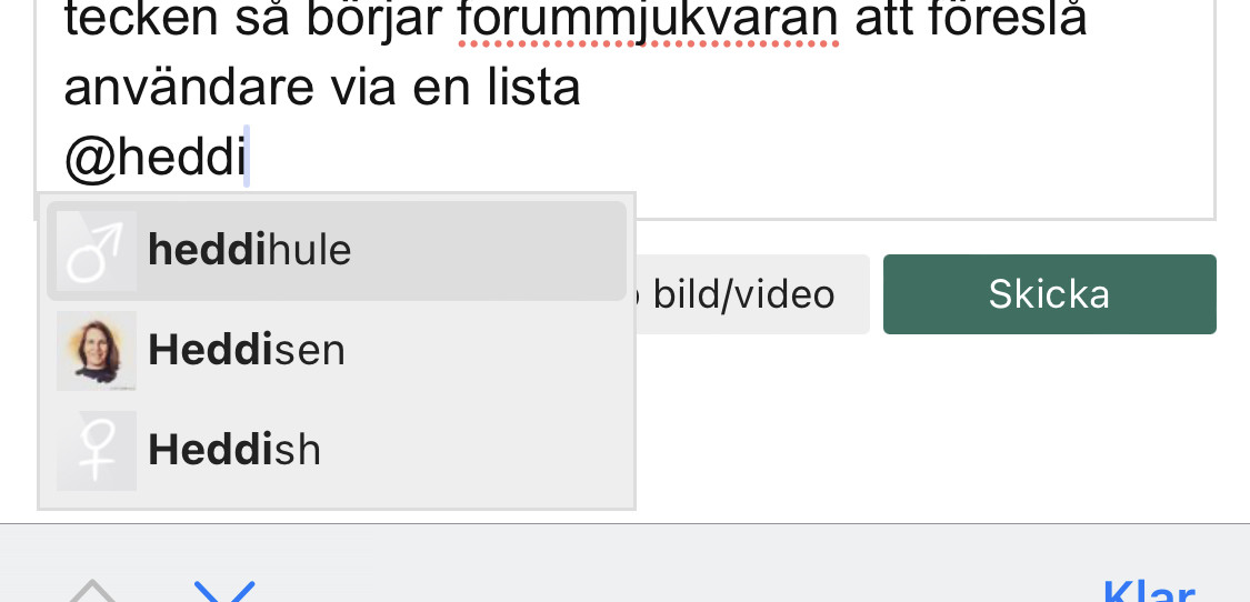

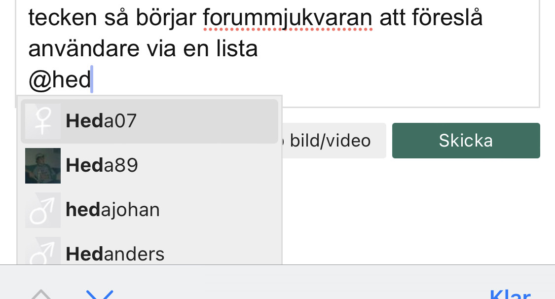

@Heddisen ett tips för framtiden.
Istället för att citera flera olika personer/inlägg och skriva samma sak till alla så går det att tagga personer, det gör man genom att skriva
”@personens_namn”, när man har skrivit tre tecken så börjar forummjukvaran att föreslå användare via en lista, när rätt namn/person kommer upp så klickar man på namnet.
Skärmdump visar användartaggning med förslagslista på ett diskussionsforum.
Användarmeny som visar hur man taggar personer i ett forummeddelande med förslag på användarnamn.
frasen_36
