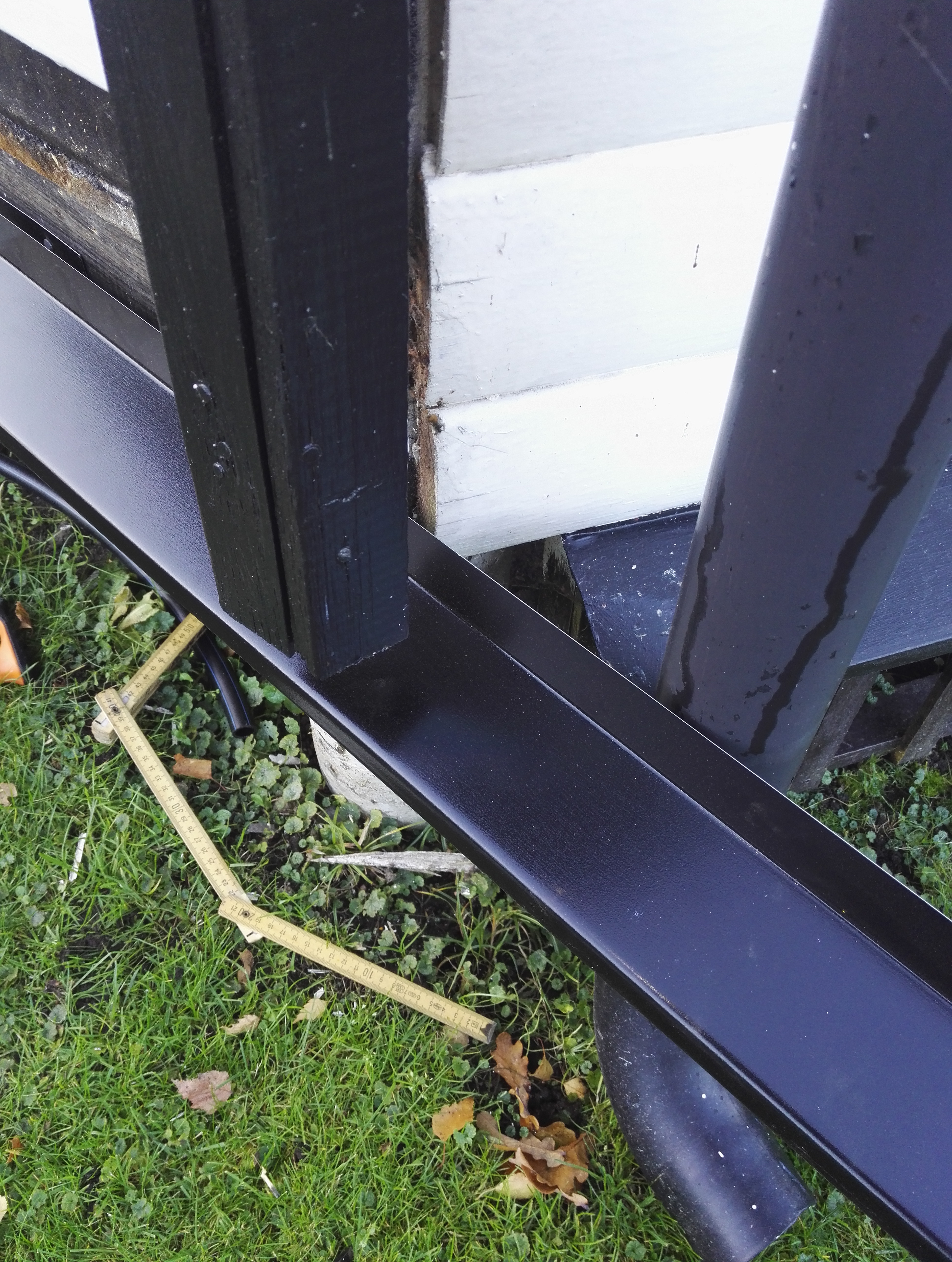

Behöver hjälp med överbleck sätta ihop 2 st i en vinkel
Ska sätta överbleck nedanför panelen på huset. Utbyggnaden är i en vinkel. Vill att blecken ska gå ihop och bli tätt. Någon som har tips hur man bocka till det på rätt sätt
tack behöver inte vika upp några kanter då. Bara den ena lappar över den andra med 5 cm typ då sen popnita
Kanon ska fixa till att i helgen
