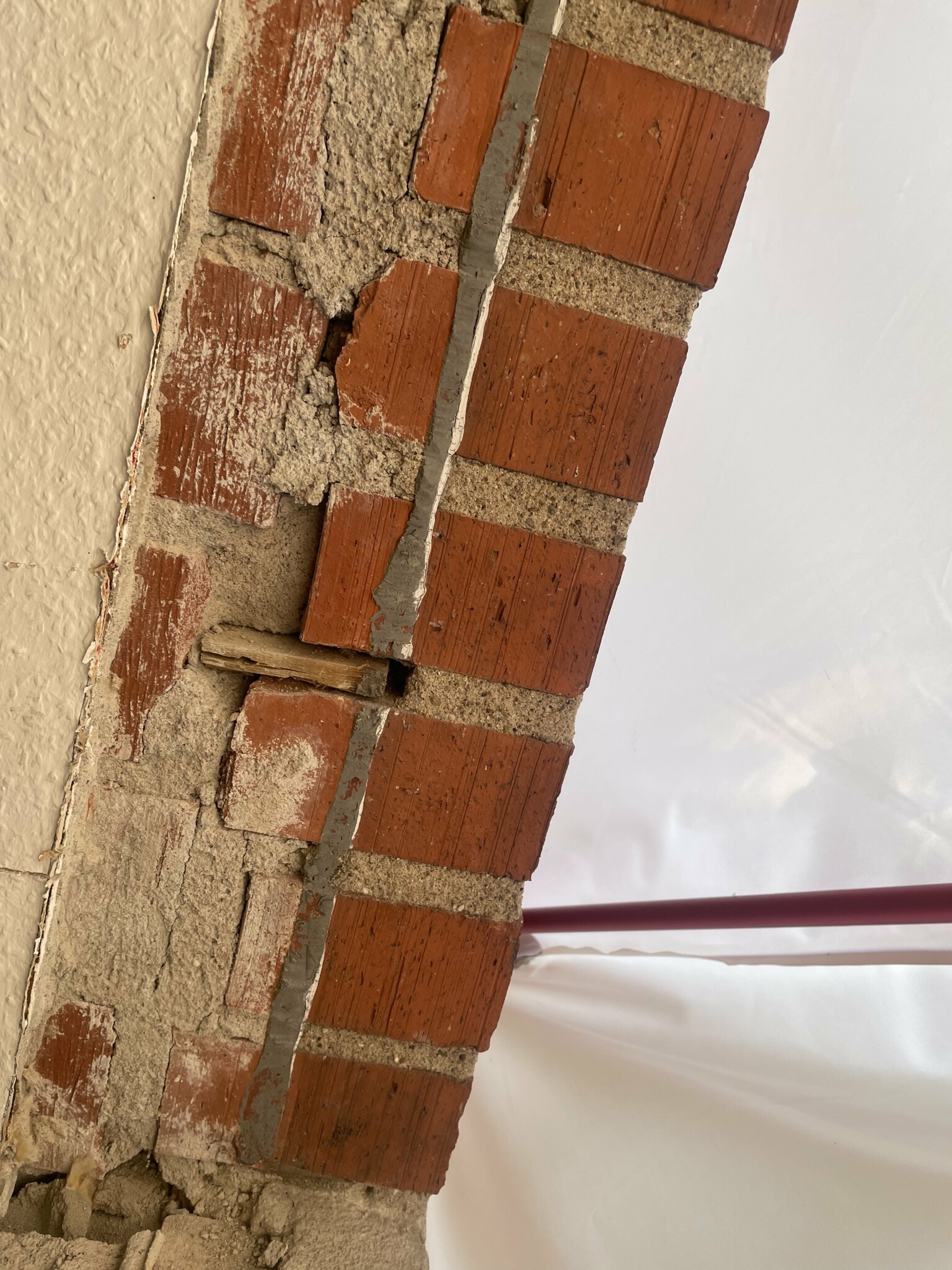

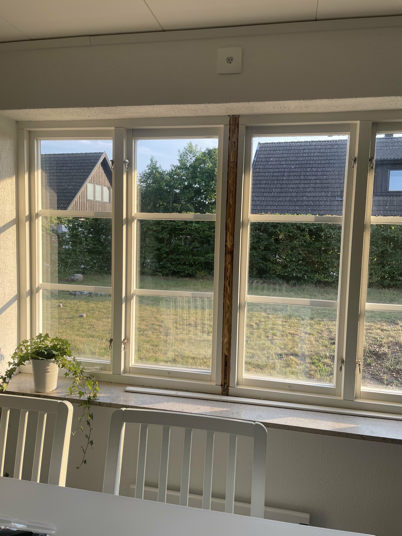

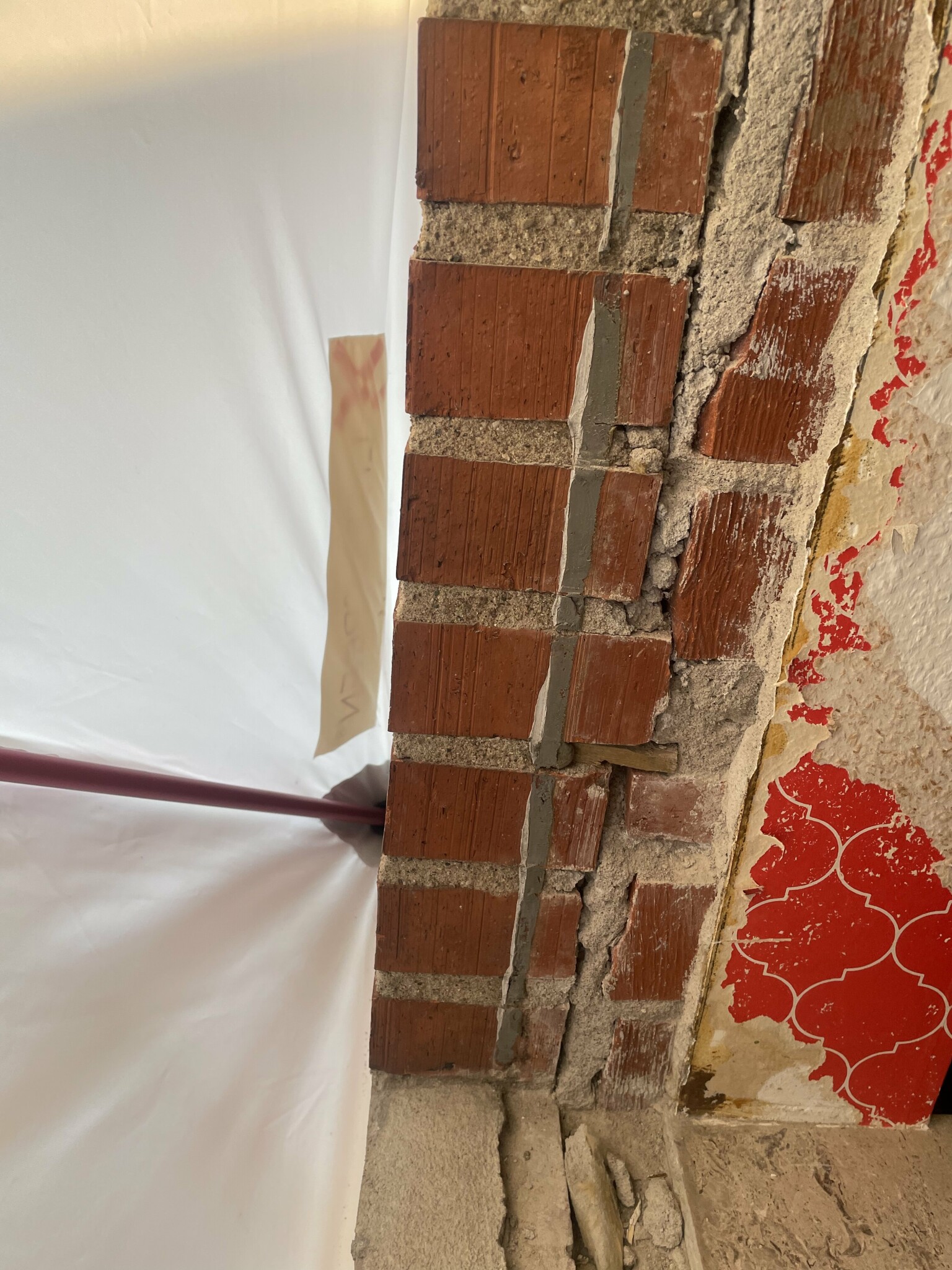

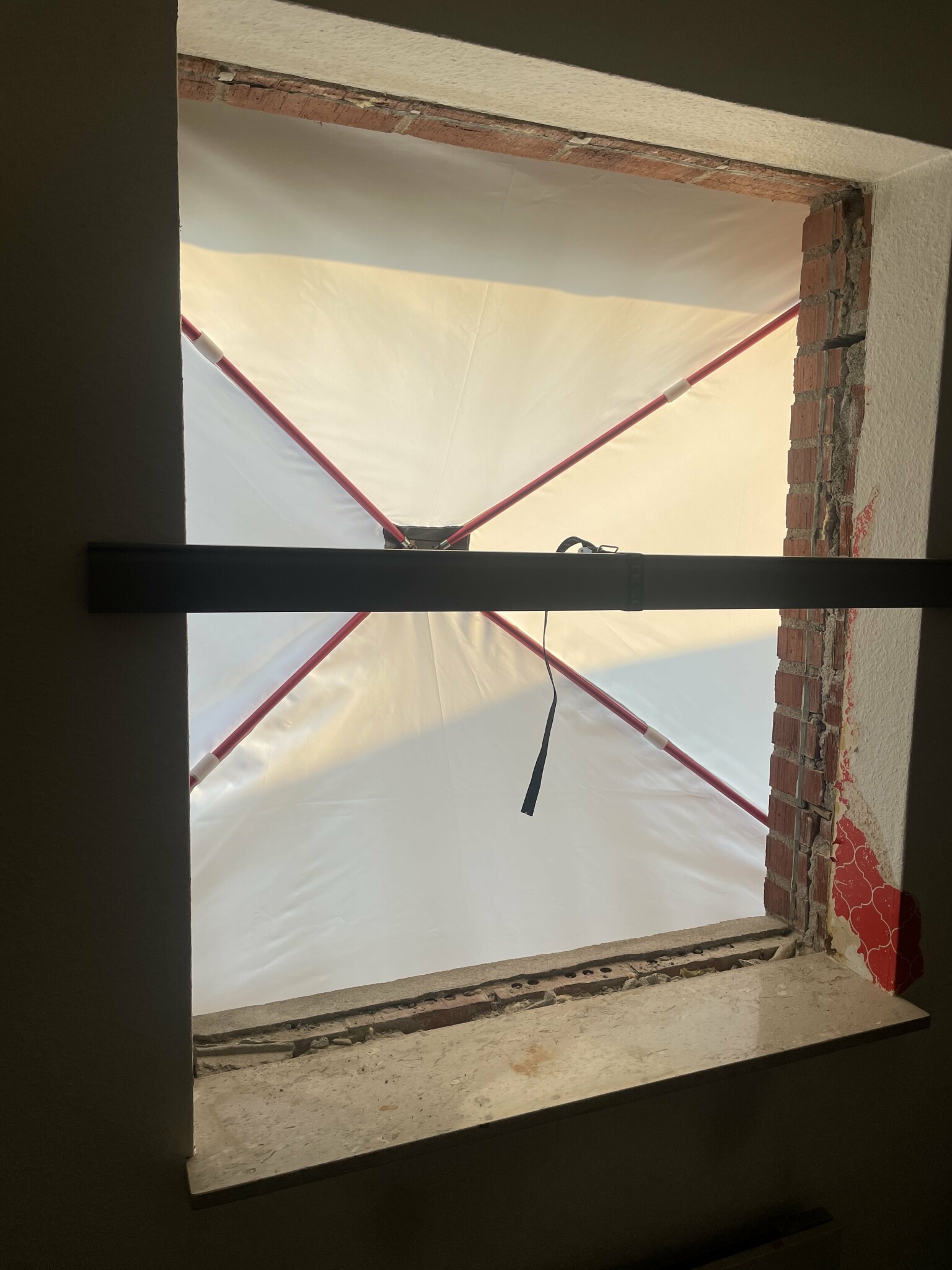

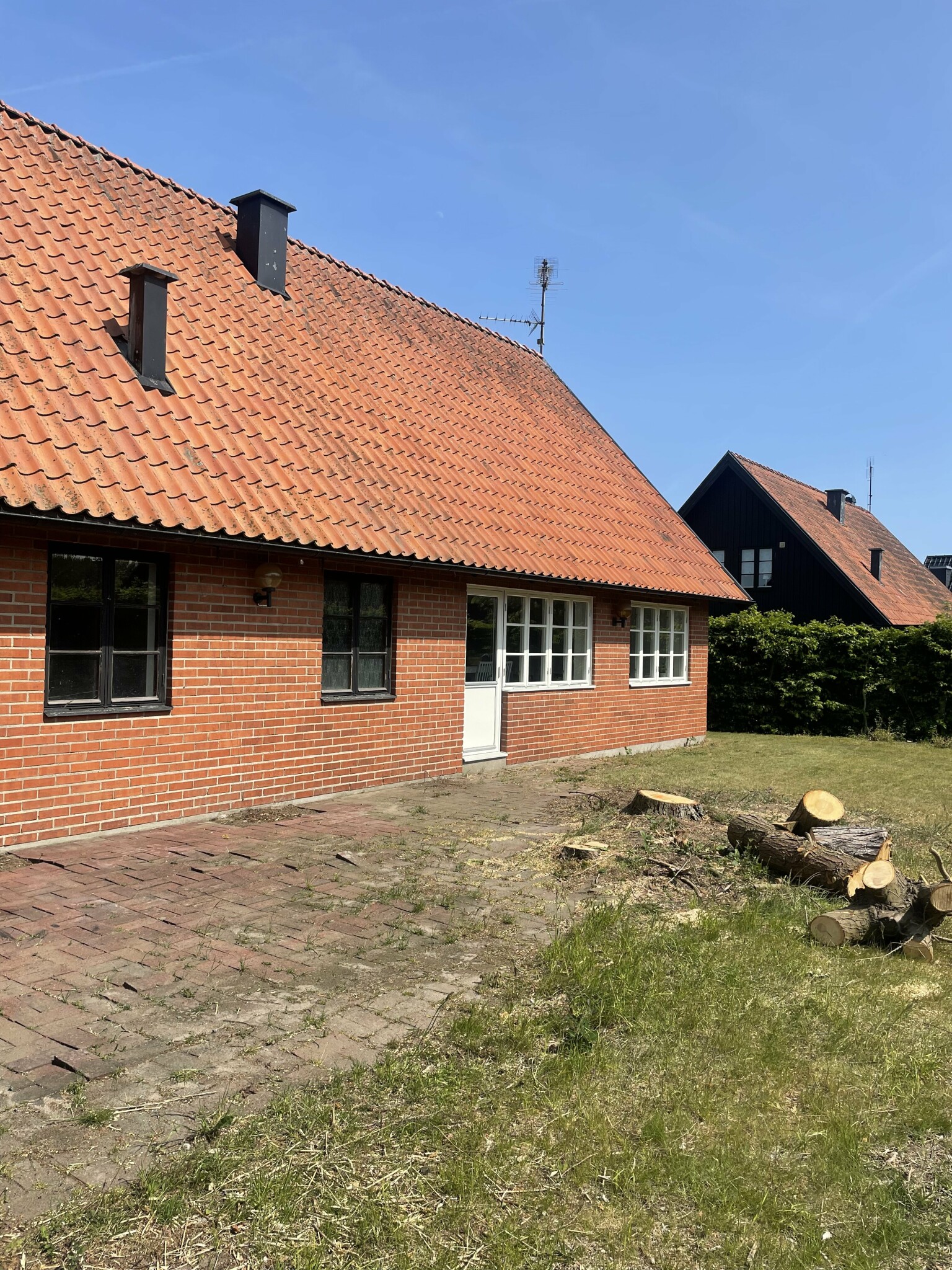

Håller på att förbereda inför fönsterbyte i min villa från 1976.
Den har utvändig tegel fasad och invändiga ytterväggar i betong.
Mitt största bekymmer är hur man korrekt och enkelt utför detta byte ?
Jag bytade altandörr i köket förra sommaren och detta vart ett rent helvete och få bra infästning med karmskruv / plugg osv.
Hur gör en erfaren snickare/fönstermontör vid en sådan situation enligt bilder ?
Det är 11st fönster som ska bytas!

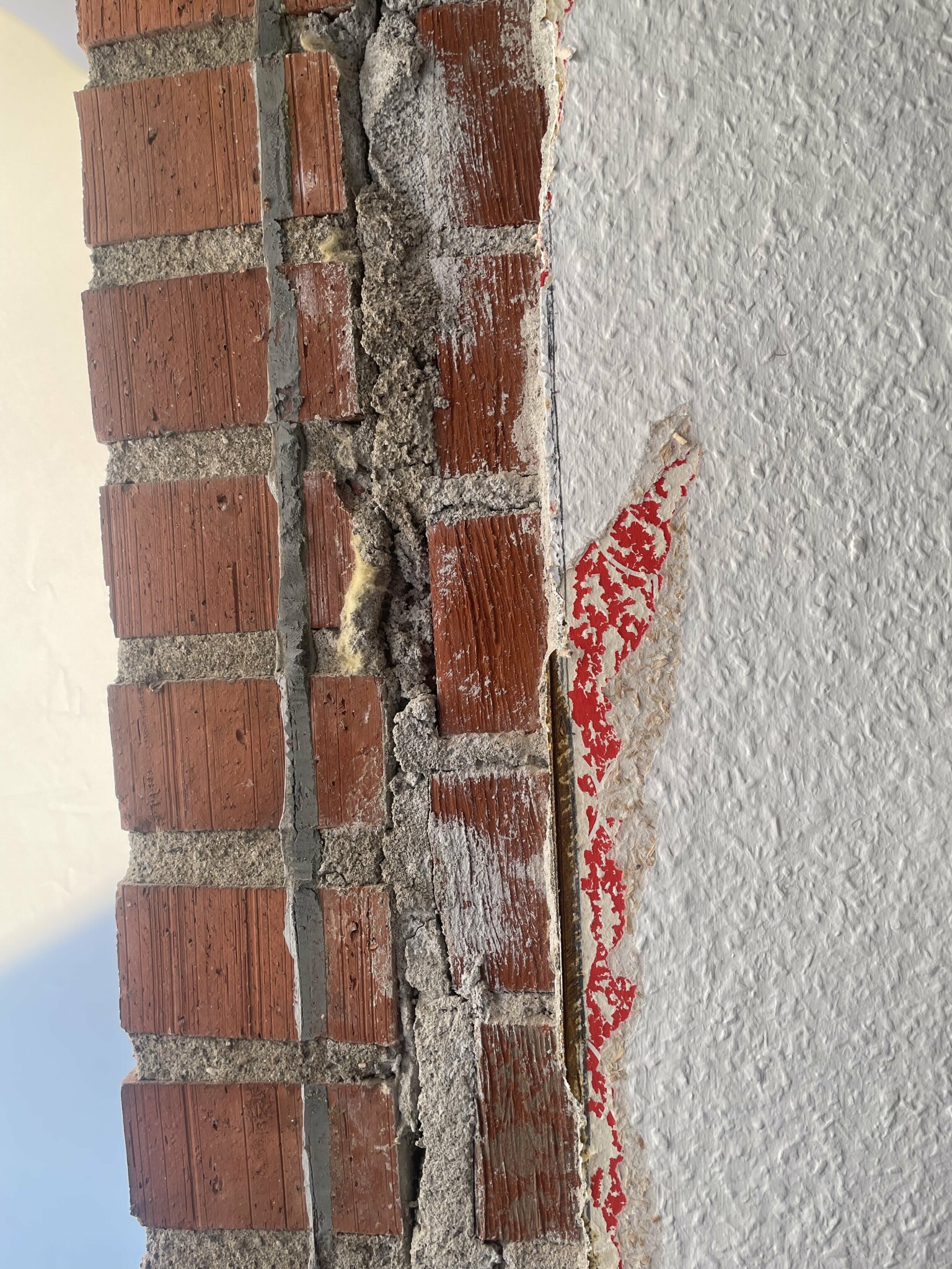

Gamla fönster är kopplade bågar 11x13 med betyl klet på utsidan och putsad kant
Nu blir det vridfönster istället.

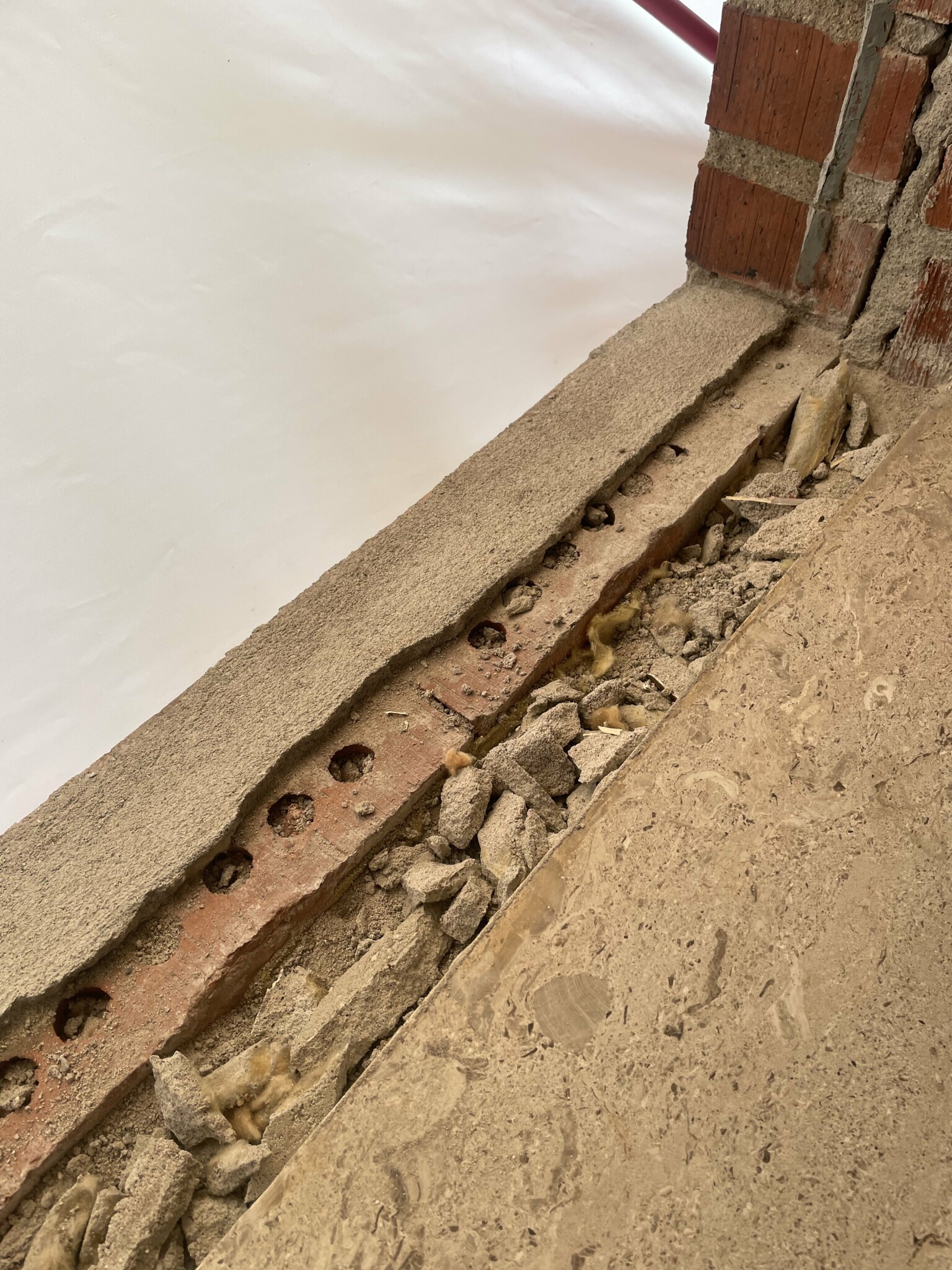

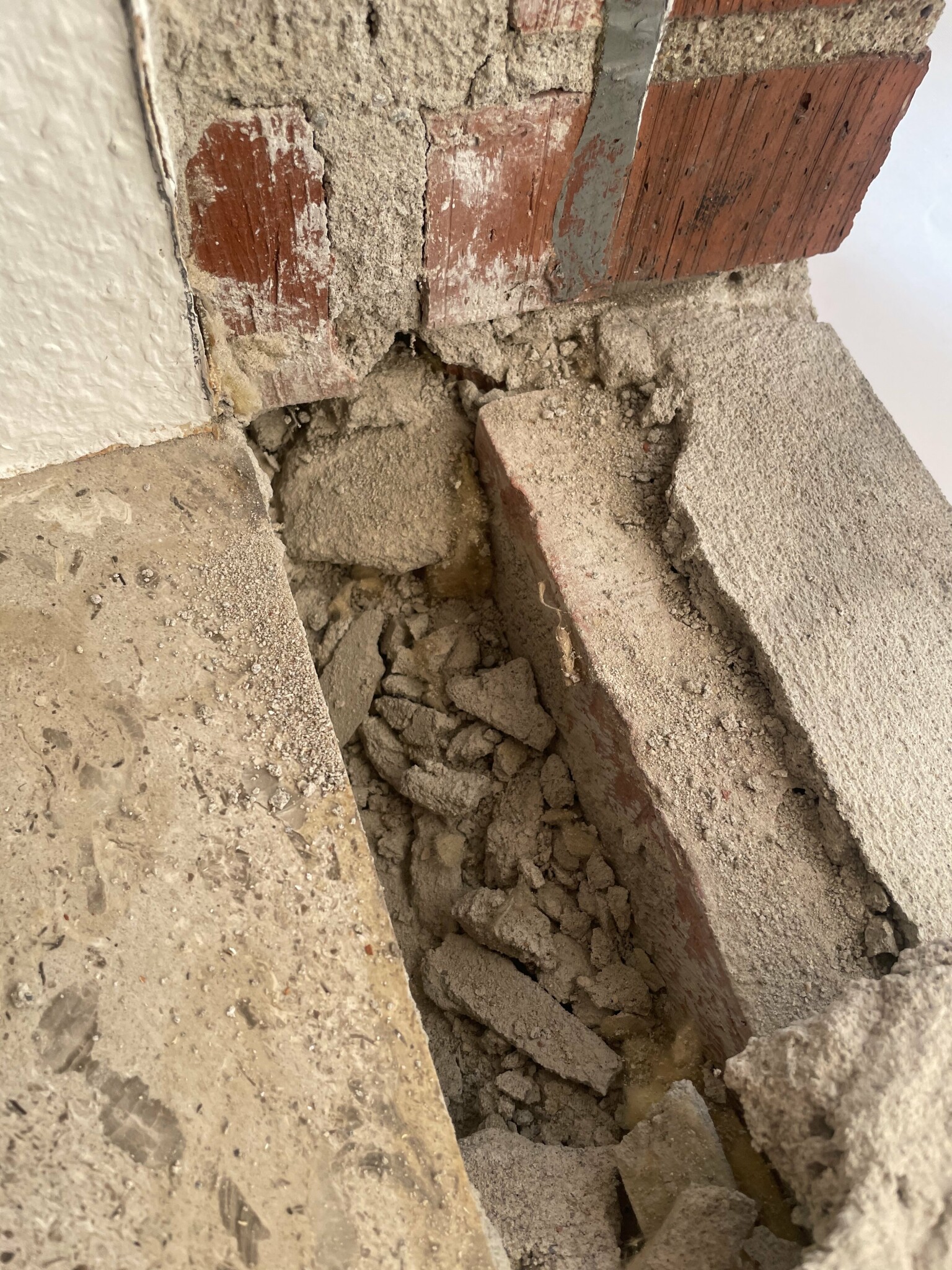

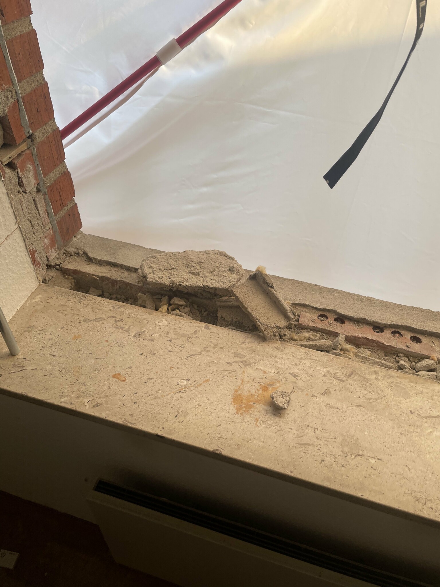

Längst ner i botten på karmhål så ligger det massa lös puts och gräver man så kommer man bara längre och längre ner! Tills det känns som isolering som fjädrar upp och ner när man trycker.
jag skulle vilja ha en fin kant i betong och kunna väga av med nivåskruvar eller klossar innan jag lyfter in nya bågen.
Dom som vet och stött på detta tidigare vid 70 tals hus får gärna skriva korrekt hur man gör 🙂
Alternativ om det finns någon ledig montör / snickare i närheten / södra Skåne som vill tjäna lite extra så får ni gärna komma och hjälpa till 🙂
Fönstren anländer i V28
Mvh Kristoffer
