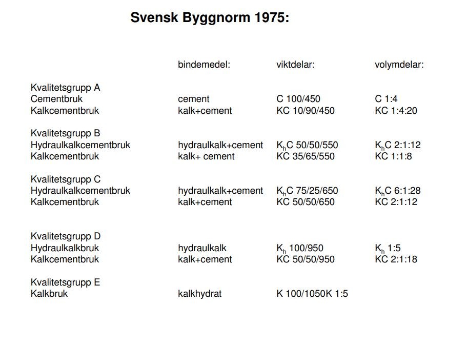

"Bruket i ett murverk har beteckningen 35/65/450. Murverket muras med KC-bruk.
Vad består bruket av i delar?"
Hur vet man vad bruket består av i delar? Hur kan jag ta reda på det? Alltså delar i sand, cement, betong och kalk om ni förstår mig rätt.
Mvh
K
Första siffran 35 är andelen kalk.
Andra siffran 65 är andelen cement.
50/50 är C bruk
35/65 är B bruk
N
50/50 är C bruk
35/65 är B bruk
Hej. Gärna källa på detta?
Tycker inte sandmängden stämmer överens med förhållanden med c och b bruk.
Hur skulle då cementbruk A beskrivas i andelar?
K
Svensk byggnorm 1975.
Så har jag tolkat det iaf, men jag kan inte ta gift på det. :)
