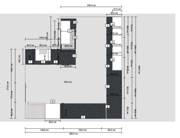

Vi skall renovera vårt kök och bland annat sänka taket, idag 2,66 m, för att sätta in spottar. Jag undrar om någon kan rekommendera placering, antal samt om någon kan rekommendera vad jag skall köpa?
Vi skall även ha belysning i spisfläkten och under skåpen.
Tanken är att spottarna skall kunna dimmas så ytterligare en fråga är om det skall vara en eller två dimmers etc.
Vi har hantverkare som gör jobbet.

Sätt spotarna där du vill ha ljuset, tex utanför överskåp och rikta på luckor (in i skåp). Snittantal är en spot per kvm.12V ger hållbarare lampor, bättre ljusbild. Om du ändå ska dimma så ta i lite extra med ljuset. Det finns många snarlika utförande , men det brukar ju vara så att ju billigare desto sämre kvalitet.
