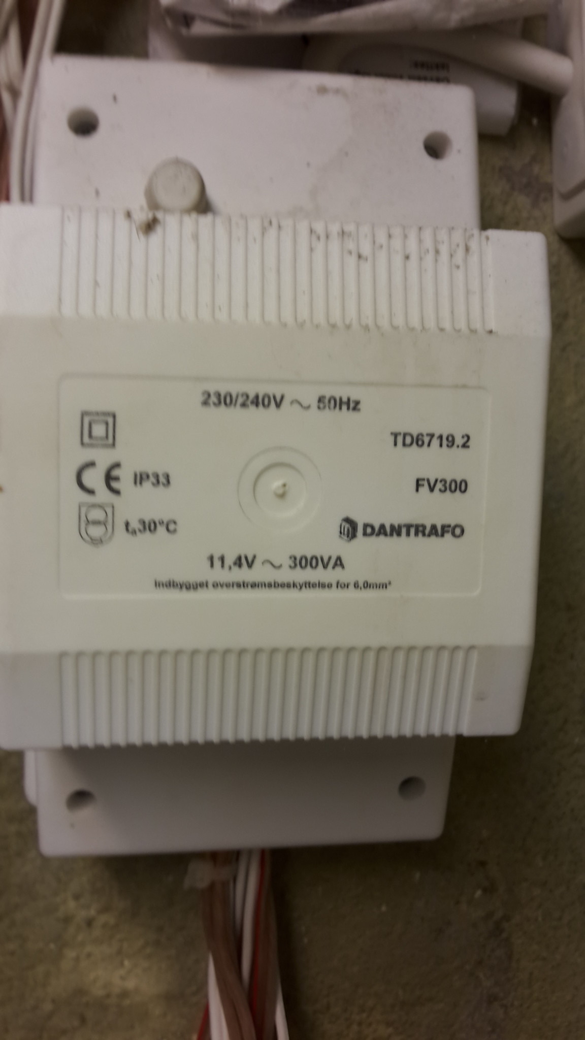

Jag har en liten mur utanför huset och på den sitter sju pelarbelysningar som är utrustade med vanliga glödlampor och i 12 volt. Det sitter någon transformator i källaren som de är kopplade till. Lamphusen börjar bli riktigt sunkiga och jag funderar på att byta ut alla armaturer. Hittade en solcellslampa som ser bra ut men jag misstänker att de inte får tillräckligt med ljus de korta dagarna under vinterhalvåret för att lysa natten igenom? I alla fall så verkar det gå att koppla på el för att ladda batteriet i lamporna om solcellsladdningen inte räcker till. Men på specen på pelarlamporna står det att spänningen är 2,4 V.
Kan jag lösa det på något sätt?

Kolla bara det där med 12V. Om det är LED i pollaren, så kan den vilja ha 12 V DC (Likström). Dina nuvarande lampor går troligen på AC. Det behöver inte vara så att pollaren måste ha DC, men det är rätt vanligt för LED lampor.

Det sitter en transformator i källaren och så har jag sju pelarlampor som är kopplade till den. Det är inte jag som gjort det utan husets förre ägare. Lite märkligt är att det i pelararmaturerna, i skruvhållaren för glödlampan, sitter klistermärken med 220-204 V. Men det är 12 V lampor, E27.
Något tips på hur jag löser det för att få ut likström?

Jag skulle dock tippa på att de där är AC med tanke på kontaktdonen. Man använder såna vampyrclips för att grena kabeln och detta skulle vara besvärligt om det var DC (med tanke på polaritet). Dock otroligt irriterande att det inte någonstans framgår om det är AC eller DC.
Transformatorn är ju lätt att byta ut om det skulle vara så att det krävs DC. Det är troligen enklare än att försöka likrikta utgången på den befintliga.

Jag missade nog att meddela hur det gick. Jag fick efter lite meck tag i sju Luxform pollare. Det verkar som att både Bauhaus och K-rauta ska sluta sälja dom så det tog besök på tre av deras varuhus för att få ihop sju stycken. Men installationen gick hur smidigt som helst och vi är supernöjda. Tack för hjälpen alla!
