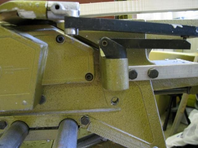

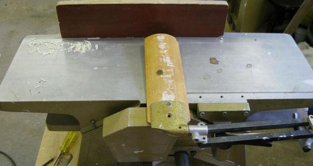

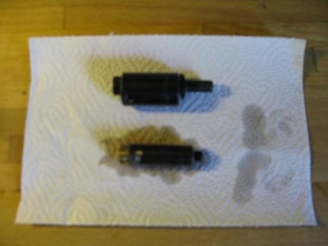

Här kommer lite bilder.
Den första bilden innehåller små delar som jag tagit loss ifrån skyddsarmen.
Den övre delen är en klump som var fastskruvad i det tomma hålet som finns på bild nr 2 & som ska sitta under det där fästet till skyddsarmen.
Men i vilket läge & vad den delen har för funktion vet jag inte.
Sen den där lilla grejen nedanför klumpen på bild 1 är den där grejen som ska fjädra & som jag tror ska få armen att fjädra på nåt vis.
Bild nr 3 är bara en översiktsbild där armen syns uppifrån för att visa att den bara ligger helt hjälplös på mitt bord.

Hade för mig att jag sett detta och hittade bilden jag sökte på blocket.
Vet inte om det är exakt den modell du har men på denna så är det en excenter-skruv med en spak som används; dvs den o-centrerade cylidern (din övre detalj från bild 1) driver stiftet (nedre detalj) uppåt/nedåt beroende på spakens läge. Du verkar dock sakna spaken.

Klumpen på bild 1 ska nog sitta i det gängade hålet mitt på bild 2.
Fjädermojängen ska stå på klumpen genom den målade gjutna biten och trycka mot armen under SUVA skyddet. Troligen saknas manöverarmen på klumpen som ställer höjden på SUVA skyddet.
Klumpen borde vara någon sorts nock på?
