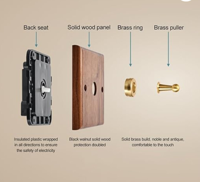

P
uffeulander uffeulander skrev:
Tack alla nu funkar det iallafall
Tar man hem privatimport från land utanför EU (du skrev Kina) är man väl skyldig att se till att elprodukterna uppfyller kraven?
Här ser man iaf någon typ av isolerat material.
Exploderad vy av en elkontakt med isolerad plast, träpanel av svart valnöt, mässingsring och mässingsdragare.
Om man säljer vidare som näringsidkare.
P
Så du menar då att som privatperson kan man importera vilket skräp som helst i elmaterial bara man använder det privat, finner det mycket märkligt, iaf om vi vill ha ett elsäkert Sverige.
