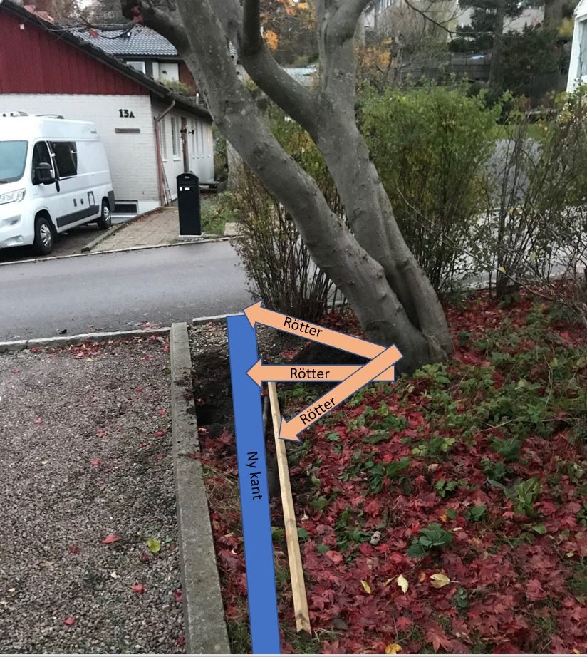

Jag skulle vilja flytta kantstenen som skiljer min grusuppfart mot en övre del av tomten.(Se bifogad bild nedan)
Den blåa "linjen" är där jag vill ha den nya kanstenslinjen...
Jag provgrävde och insåg att de går rötter från trädet i den riktning som jag vill flytta stenen. Kan jag kapa dessa rötter eller kommer trädet dö? Eller kan man gräva lite djupare och trycka ner rötterna?
Eller finns annan lösning på detta problem?

Trädet kommer i alla fall att må dåligt av att få så stor del av rotsystemet kapat. Normalt brukar man föreslå att man beskär kronan lika mycket som rötterna för att behålla balansen mellan de två delarna. Men i ditt fall ser det ju ut som att kanske en tredjedel av rötterna försvinner, eftersom det ju inte lär vara så mycket rötter som går ut under gatan för där finns det ju vare sig vatten eller näring, och så mycket av kronan går knappast att ta bort. Men du kan ju höra med en arborist som kan se hur det ser ut i verkligheten. Sen ser trädet ut att luta väldigt mycket så det kanske redan mår dåligt och behöver tas bort i alla fall.
Du kan inte trycka flera m långa rötter neråt.
