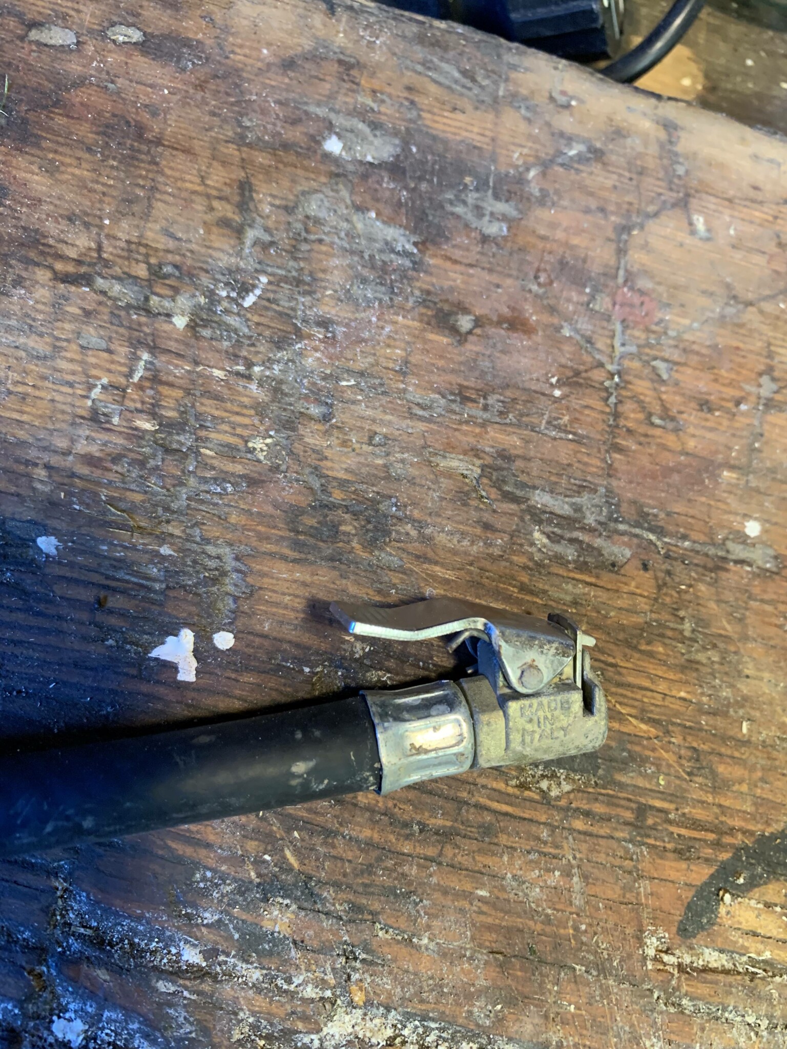

Jag har en hydrofor som ganska ofta behöver fyllas på med tryckluft Problemet är att munstycket jag har är ett sådant som man använder till bildäck, dvs inga gängor utan bara en liten klämma - därmed måste jag sitta och trycka munstycket mot hydroforens ventil (liknar en bildäcksdäckventil) som dessutom är riktat nedåt. Det tar ofta ca 30-40 minuter att få upp trycket i hydroforen, så det är oerhört ansträngande...
Nu har jag letat över hela internet för att hitta ett tryckluftsmunstycke med inre gängor som passar att skruva på hydroforens ventil, som har diameter ca 7,5 mm inkl. gängorna. Det går INTE att hitta... dessutom förekommer alla möjliga mått i tum som är närmast omöjliga att konvertera till mm. Dessutom är frågan om gängorna skall räknas in i diametern.
Kan någon tipsa mig om ett passande munstycke, det vore underbart att bara kunna skruva dit det på hydroforens ventil och sen gå därifrån och ta en fika...

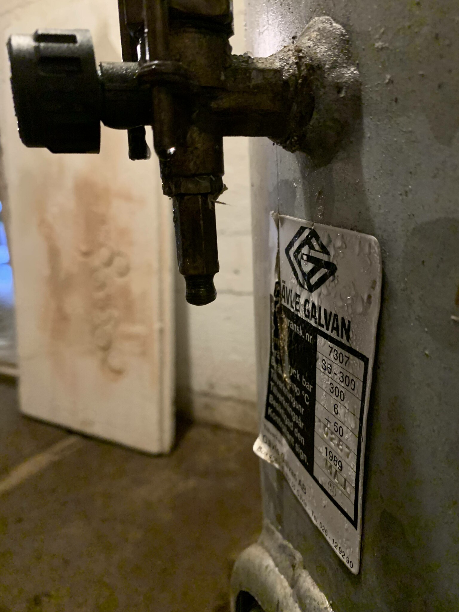

Alltså, jag fyller på vatten upp till halva hydroforen, fyller på med luft tills trycket är ca 4 bar. Ventilen sitter under vattennivån, så det är ett mottryck från vattnet som luften ska tränga igenom. Om munstycket är det minsta vinklat sprutar luft och vatten åt alla håll, därmed måste jag sitta och hålla det i exakt rätt läge medan visaren på manometern rör sig uppåt i snigelfart...S Stefan1972 skrev:
Jag har ingen lång erfarenhet av hydroforer, så jag gör säkert fel, kom gärna med tips om bättre tillvägagångssätt.

men alltså hur ser den ut? Varför sitter ventilen där den sitter? Är det en gammal hydrofor så brukar man ju inte behöva pumpa dem alls utan man tömmer de på vatten och fyller dem igen. Och oftast sitter ventilen i toppen där luftkudden är.K Kalle Gårdskarl skrev:Alltså, jag fyller på vatten upp till halva hydroforen, fyller på med luft tills trycket är ca 4 bar. Ventilen sitter under vattennivån, så det är ett mottryck från vattnet som luften ska tränga igenom. Om munstycket är det minsta vinklat sprutar luft och vatten åt alla håll, därmed måste jag sitta och hålla det i exakt rätt läge medan visaren på manometern rör sig uppåt i snigelfart...
Ventilen sitter längst ned på nivåröret (se bild), och jag måste trycka upp munstycket underifrån.S Stefan1972 skrev:
Om jag bara fyller på vatten (utan extra luft) kommer vattennivån att bli alldeles för hög innan trycket är uppe på rätt nivå, och det innebär att pumpen slår på i stort sett varje gång man har spolat i en kran eller en toalett.

Kulkran / ballofix finns på byggvaruhus troligen hos Biltema också
Tryckluftskoppling finns nog hos byggvaruhusen eller på typ Swedol.
Sedan behövs nog lite rördelar för att få ihop detta.
Men en bild på nuvarande ventil kan lösa en del frågor.
Vår hydrofor för 50 år sedan hade luftpåfyllningen i botten.
Det behövs inte något högre tryck att blåsa luften genom vattnet.

Jag har lagt in bild på ventilen, se ovan.
Bästa svaret
Jag hade motsvarande problem med ett system för sommarvatten. Det tog ett par timmar att fylla genom bilventilen. Jag satte en vanlig tryckluftskoppling på utloppet från bottenventilen i hydroforen. Bilventilen sitter kvar där den satt. Men den används inte längre. På så vis får du lättare att hitta produkter med rätt gänga.
Tack, det verkar ju kunna lösa problemet! Ska kolla diametern och leta upp en lämplig mellankoppling !A Avemo skrev:Jag hade motsvarande problem med ett system för sommarvatten. Det tog ett par timmar att fylla genom bilventilen. Jag satte en vanlig tryckluftskoppling på utloppet från bottenventilen i hydroforen. Bilventilen sitter kvar där den satt. Men den används inte längre. På så vis får du lättare att hitta produkter med rätt gänga.
Knallade in på Swedol och införskaffade dessa adaptrar, de passar på utloppsventilen och det funkar perfekt, tack för tips!A Avemo skrev:Jag hade motsvarande problem med ett system för sommarvatten. Det tog ett par timmar att fylla genom bilventilen. Jag satte en vanlig tryckluftskoppling på utloppet från bottenventilen i hydroforen. Bilventilen sitter kvar där den satt. Men den används inte längre. På så vis får du lättare att hitta produkter med rätt gänga.
