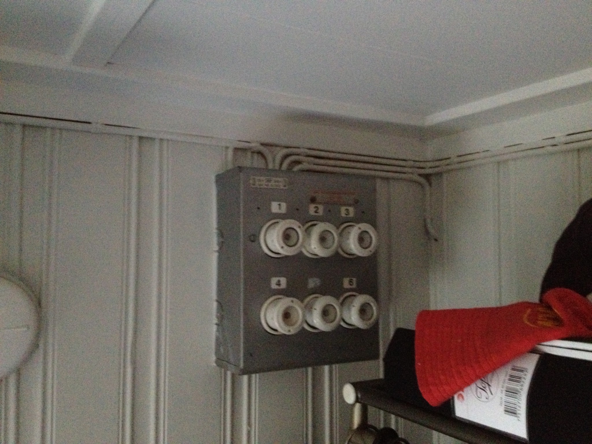

Ta du gärna ett par bilder och lägg upp här.
Jag föreslår en bild på centralen där man ser några enstaka dm av hur det ser ut runt om, för att kunna föreslå plats för lådor runt centralen eller annan central.
Sen slår du av strömmen i mätarskåpet, ta ut de tre säkringarna, lita inte på brytaren, om du inte har mätinstrument att kolla spänningslöshet med efteråt.
Och så skruvar du loss kåpan på centralen och tar en närbild.

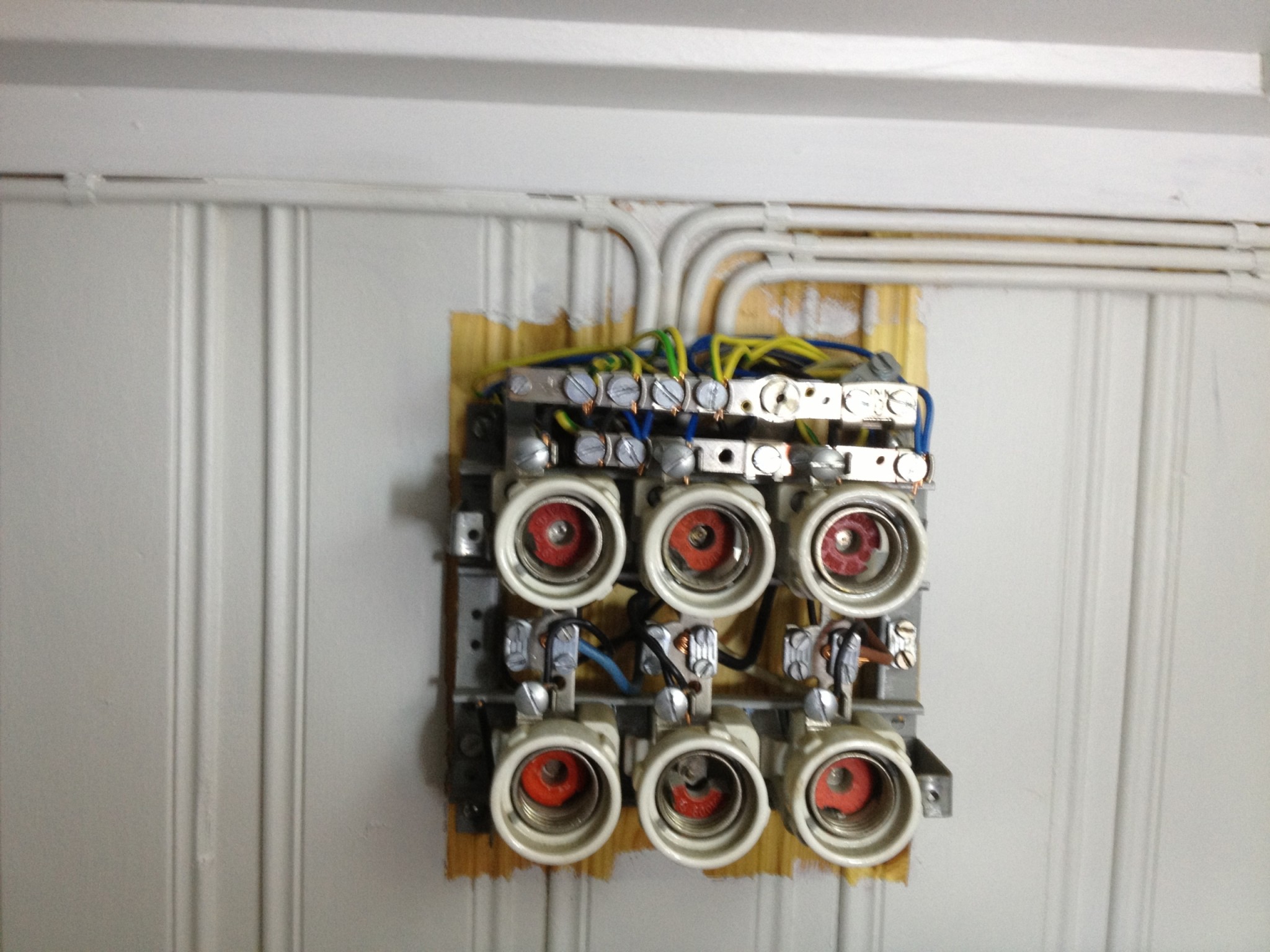

I vilket fall lite bilder på undercentralen. Lite suddig tyvärr eller grynig!
Hoppas detta ger lite ljus över situationen

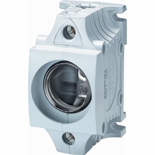

En säkringshållare är kass. Skulle byta den, men den jag hade passade inte. Sitter ett metallbläck på min nya och den gamla har genomgående. Vad gör man? Tar bort bulten?

Vid den undercentralen är det inga problem att montera JFB, se bara till att den kommer till vänster och centralen, => minskad risk för ofrivillig utlösning när någon tar ner/lägger upp saker på hatthyllan, lättare att komma åt att återställa.
Som jag ser det är det bara passdelen som är trasig och inte hela säkringshållaren. Passdelen är väldigt lätt att byta, för att få bort den gamla trasiga passdelen måste strömmen brytas (som du tydligen brukar göra när du gör något, brytare och säkringar), sedan används näbbtång eller liknande så att du kommer åt att skruva loss metallpiggen i mitten, sedan använder man en passdelsnyckel till att skruva dit den nya passdelen.
Om du har en "riktig" passdelsnyckel så har vissa av dem ett sexkantsuttag i andra ändan av skaftet som passar för att skruva ur metalldelen som sitter i botten på passdelen. Bara att peta bort allt porslin från passdelen först.
Kontrollera även skicket på skenan som passdelen är skruvad i inuti säkringshållaren. När porslinet går sönder så är det vanligt att metallcentrumet glappar lite i gängorna med dålig kontakt och värmeutveckling som följd. Därför kan skena och gängor vara påverkat av varmgång med resultatet att nya passdelen inte får riktigt bra kontakt.
Passdelen rakt ovanför såg också lite bränd ut i botten så passa på att byta den också när du ändå håller på.
Slå ifrån alla förbrukare på gruppen eller bryt huvdbrytaren när du byter en trasig säkring (och dra åt säkringarna ordentligt) så slipper du brända passdelar.
