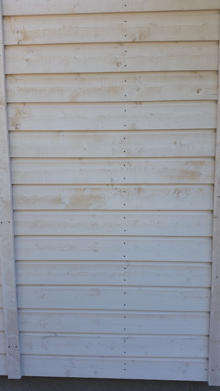

Huset restes i somras och skall nu slutmålas. Panelen är fabriksgrundad med olja och grundfärg och skall enligt tillverkaren av panelen inte behöva grundas igen. Nu tycker vi att grundfärgen verkar något tunn på vissa ställen så att trät lyser igenom. Vad tycker forumet, behöver panelen grundas igen? En följdfråga är om det kanske räcker att bara grunda på de ställen där trät lyser igenom? Såhär ser panelen ut idag

Om panelen är grundad med både olja och grundfärg skulle jag täckmåla.
