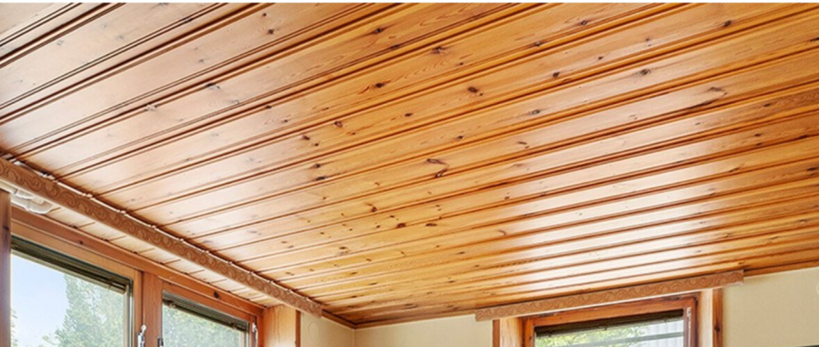

Hej, vi har köpt ett hus där det finns en del innerpanel i modellen nedan.
Vi vill gärna måla på eller pigmentera.
Går det att göra detta på ett smidigt sätt, då det är takpanel? Kan man måla direkt på träet eller behöver man göra något?
  • Trätak med paneler och detaljerad list, ovanför fönster.
Så var det i mitt förra hus. Det gick utmärkt att måla taket.
Kvistlack är viktig innan målning - annars kryper kvistfläckarna fram efter en tid.
Finns spärrfärg med inblandad kvistlack fungerar utmärkt iaf på äldre paneler.
Simon Traktor och 1 till
Av ljusblänket misstänker jag att virket är lackat och då bör målartvätt användas vid målning. Många anvisningar rekommenderar slipning, men det är väldigt knepigt på paneler med lite oregelbunden form.
Jag har laserat ett furutak i gillestugan, men det blev lite mörkare än önskat.
En gammal obehandlad bröstpanel laserades med Hedins, men jag var tvungen att mixa deras heltäckande och näst starkaste för att få en vit laserad yta. Strök 3 ggr.
Gulnat furu är ungefär lika brun som gulnad ek, dvs mörk och det behövs mer vitt än vad anvisningarna rekommenderar. Provbitarna i färgbutikerna är målade på ljus furu så resultatet blir inte detsamma på gammal furu.
