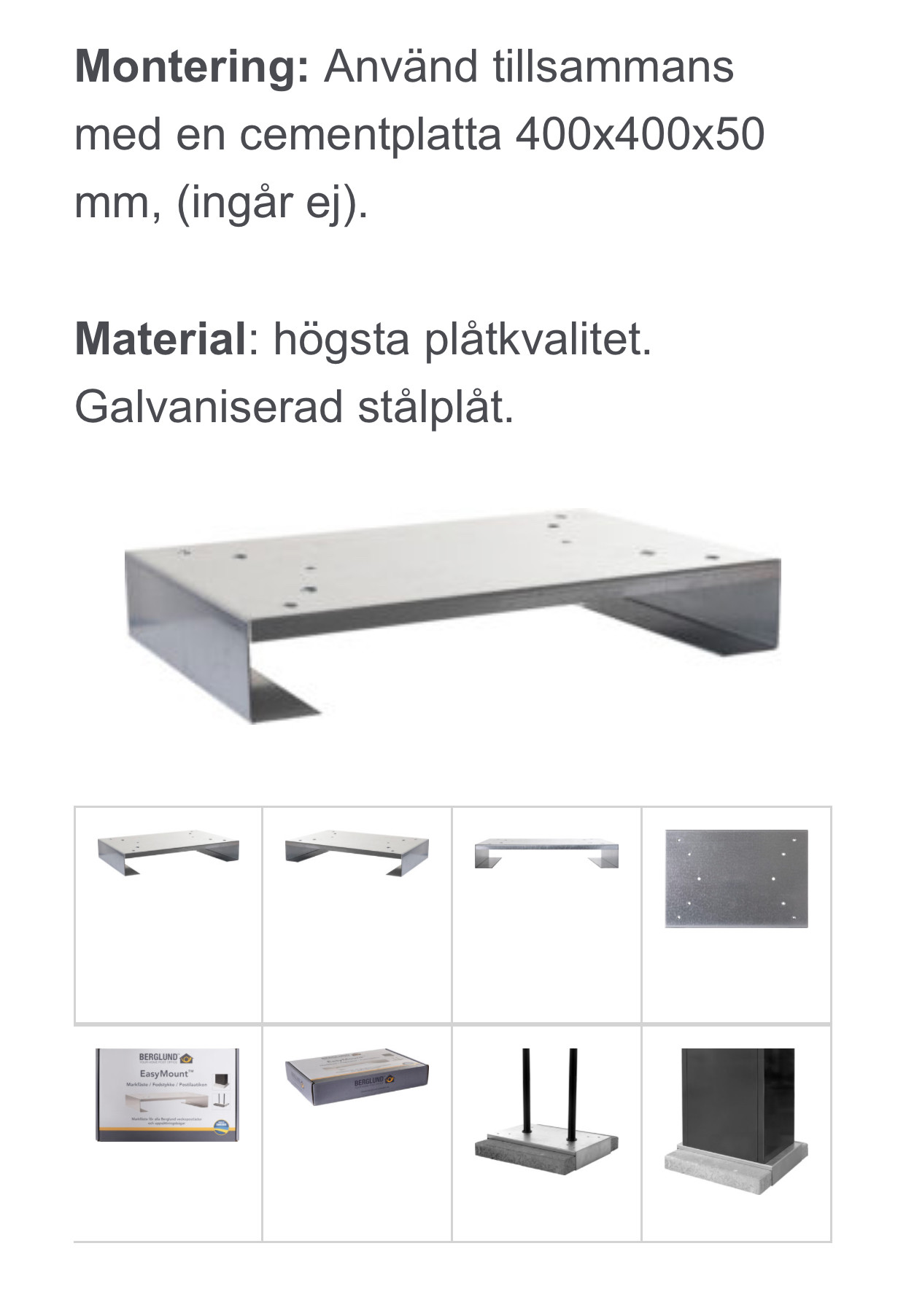

B
Tack för ert engagemang!
Vi får vara lösningsorienterade här, lutar mot att ta bort 2 kantstenar och ställa dit markpostlåda på vår sida med nedan fäste, om jag lyckas övertala min bättre hälft som ej är sugen på att ”förstöra” infarten genom att ta bort stenar.
  • Galvaniserad stålplåt för markpostlåda, visas från flera vinklar med och utan cementplatta.
  • Wow
Jadwiga Stepniewska och 5 till
