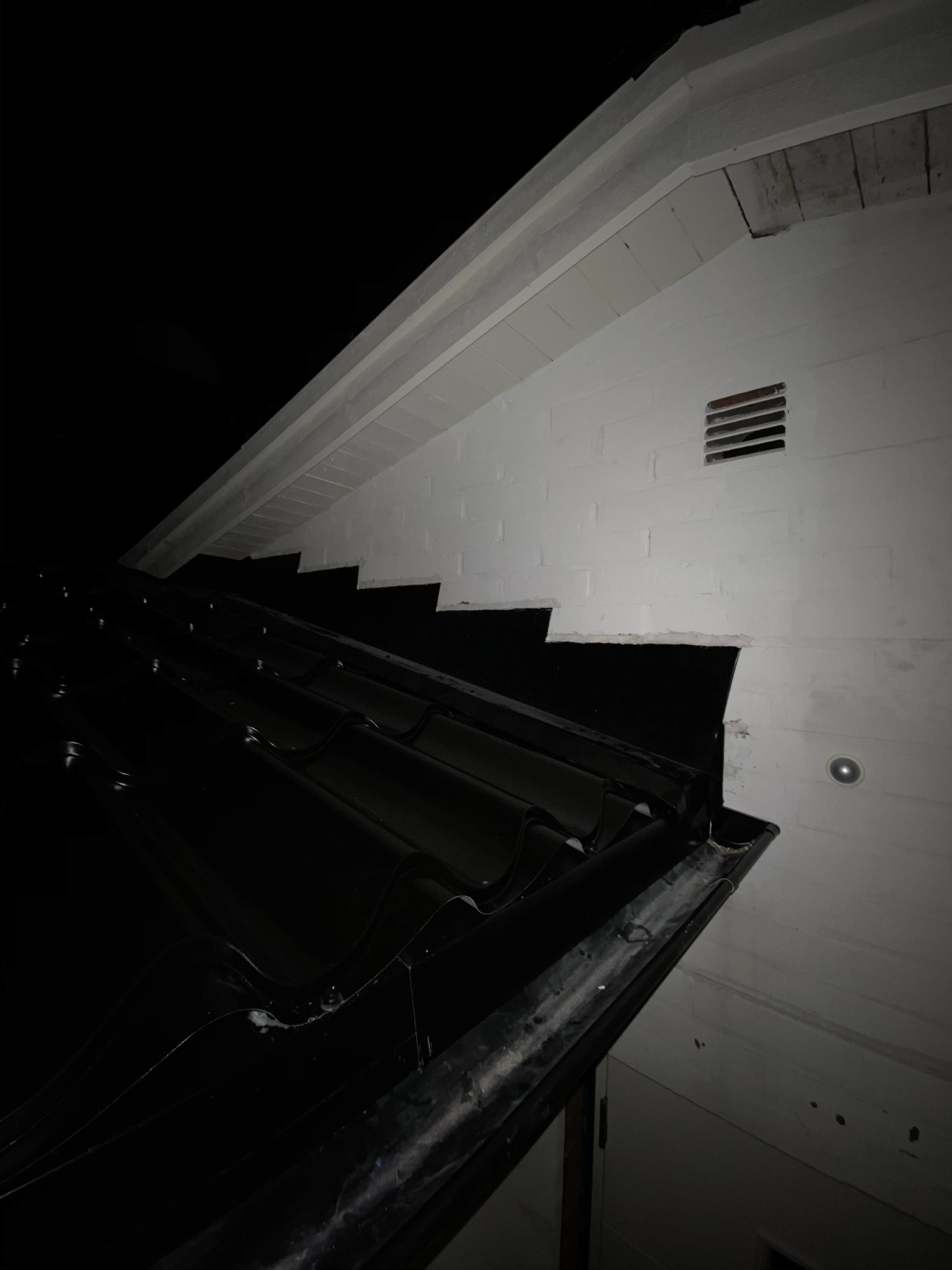

Tänkte bara passa på att fråga plåtexperterna här.
detta skulle gjorts innan dom la plåten men blev inte av pga alla omständigheter.
ska ju klä in utsprång och takfot och sen lite downlights i takfoten.
men detta lilla utsprånget här är det enda som går över plåttak( 2meter)
hur skyddar jag plåten bäst för bulor osv?
  • Ett mörkt plåttak nära vitmålad takfot och utsprång med en ventiltionsgaller vid nattetid.

Hur skall det bli bulor på plåten?
