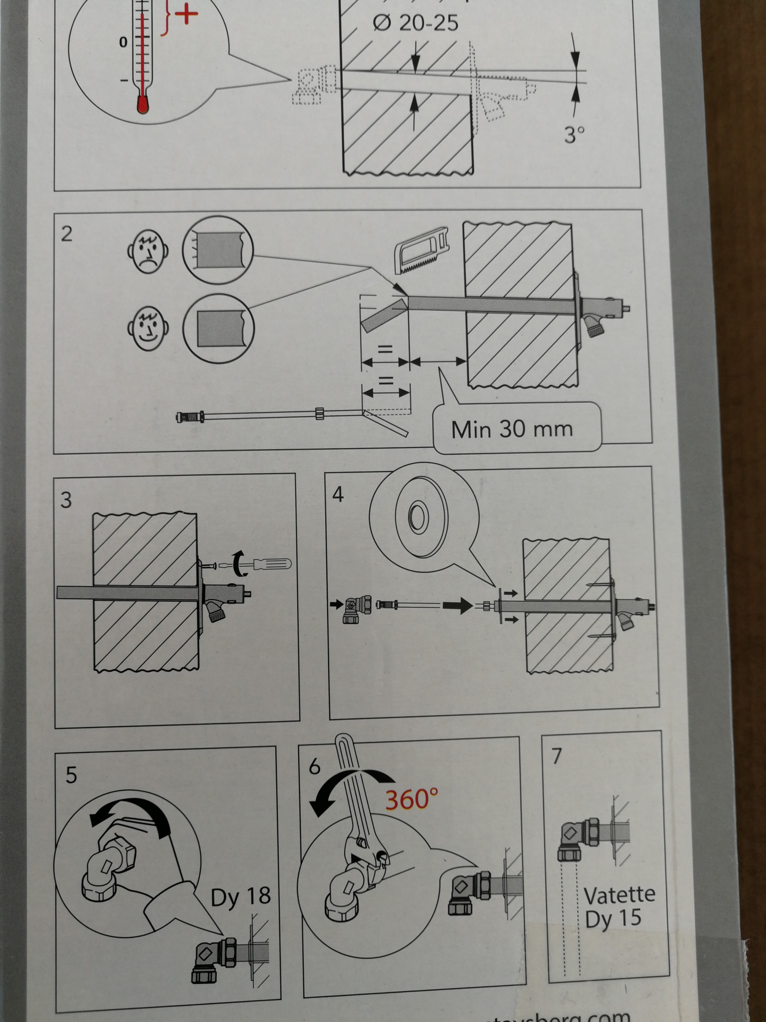

Dags att sparka liv i den här gamla tråden. Jag har haft samma problem, orsakat av att spindelförlängningen kapades för kort. Fattar inte hur jag lyckades med det men det gjorde jag. För att kompensera för det fick jag kapa vattenröret några mm men jag tror att det blev i kortaste laget för käglan sluter långt innan spindeln bottnar. Det duger för stunden men jag vill såklart komma till rätta med det. Nu sitter jag med två frågor:
1) Hur brett är spannet mellan att förlängaren är för kort och att den är för lång?
2) Finns det något smart sätt att hitta den perfekta längden på förlängaren på en redan monterad utkastare utan att demontera vattenrörskopplingen?
Ja, om du tittar på denna pdf så finns det ett kontrollmått som hjälper dig:
http://www.fmmattsson.se/ResourceFiles/Documents/44988.pdf
Du får förstås hitta instruktionen för din kranmodell istället, men den finns på fmm.
Fattas det någon mm kan man lägga en bricka bakom käglan.

Kruxet är bara att de inte jobbar med mått på Gustavsbergs instruktioner och jag hittar inget på deras hemsidaMathiasS skrev:
