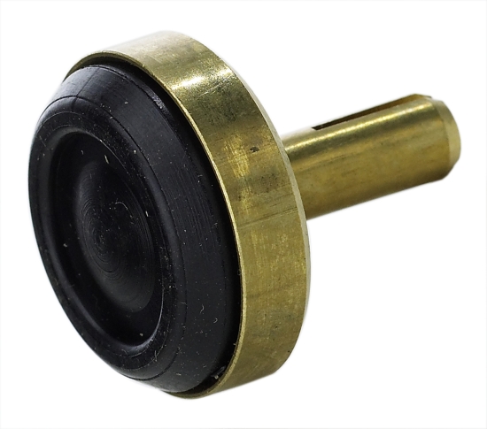

Byggis1976 skrev:
Instick måste kollas.
Spindeln är åt rätt håll och rätt kapad
Ja, hur påverkar det?
Påverkar tejpen? Det är tätt.
Vi lyckades inte få bort den gamla muttern, när vi försökte skruvade vi själva röret. Eftersom det är samma dim. så återanvände vi den. Påverkar det?
Om spindeln var i "stängt läge" när kopplingen skruvades ihop finns det risk att den var "för mycket stängd" med risk att spindeln böjs.
Ventiler/kranar med kägla ska aldrig monteras "stängda"
http://www.dinvvsbutik.se/bilder/artiklar/zoom/8591349_1.jpg
Ventiler/kranar med kägla ska aldrig stängas för hårt, då plattar man till gummit i käglan i onödan och den börjar läcka med tiden.
Att använda gängtejp på en klämringskoppling så finns det risk att muttern spricker.

Så, nu har vi bytt allt....
Det verkade som att utkastarröret o spindeln inte var helt intryckt/bottnade i vinkeln. Nu funkar det. Men fn....det lutar något inåt. Måste sänka kranen på utsidan innan vintern. Köpa lite panel först bara.

Vi satte dit en ballofix också. Nöd reserv...... Sen hade vi ingen böj så det blev en vinkel. Det låter dock lite som att det är luft i systemet när vi slår på.....är det ett problem? Inget läcker.
Du menar strömningsljud?
Det är nog normalt med en vattenutkastare, det är 2-4ggr så högt flöde i den som ett 12mm är tänkt att användas till ljuslöst.
P
Ja, det kan nog vara strömmningsljud....phew

Har du bytt vinkeln som sitter på utkastaren? Det ser inte ut att vara samma som som original-varianten!
Byggis1976, du måste ha bytt vinkeln!
Här är dina bilder, från första inlägget och från inlägg 18 Visa bilaga 113386Visa bilaga 113387
Om man jämför bägge bilderna så ser man att den första är kromad, den andra är mässingfärgad, den andra har en stor fläns vid inkommande gänga och det finns inte på första bilden.

Jag har precis installerat en precis likadan och har en kvar till andra sidan av garaget så jag tog lite bilder.
Först en bild på delarna lösa.
Observera att kröken har som krilleman nämner inte är en vanlig krök utan den har en fläns.
Och sen två bilder med ventilkäglan i röret...
Först med öppen kran
Sen med stängd kran. Nu är käglan mer utskjuten än med öppen kran...

krilleman_215 skrev:
Den vinkeln som medföljer utkastaren har en slät ytan i botten på den kromade 18mm kopplingen som är till för att kunna täta korrekt mot ventilkäglans gummi (den delen som även fungerar som backventil) Denna är alltså inte lika som vilken 18mm koppling som helst!
Japp, den är bytt. Vi lyckades inte få bort den gamla mot gammalt rör. Den satt som sten....efter tio försök bröt vi sönder den tror vi för det började läcka.
P
Enligt Stuvsta rör var den kopplingen vi köpte likadan. Den hade också konstig insida - fläns
