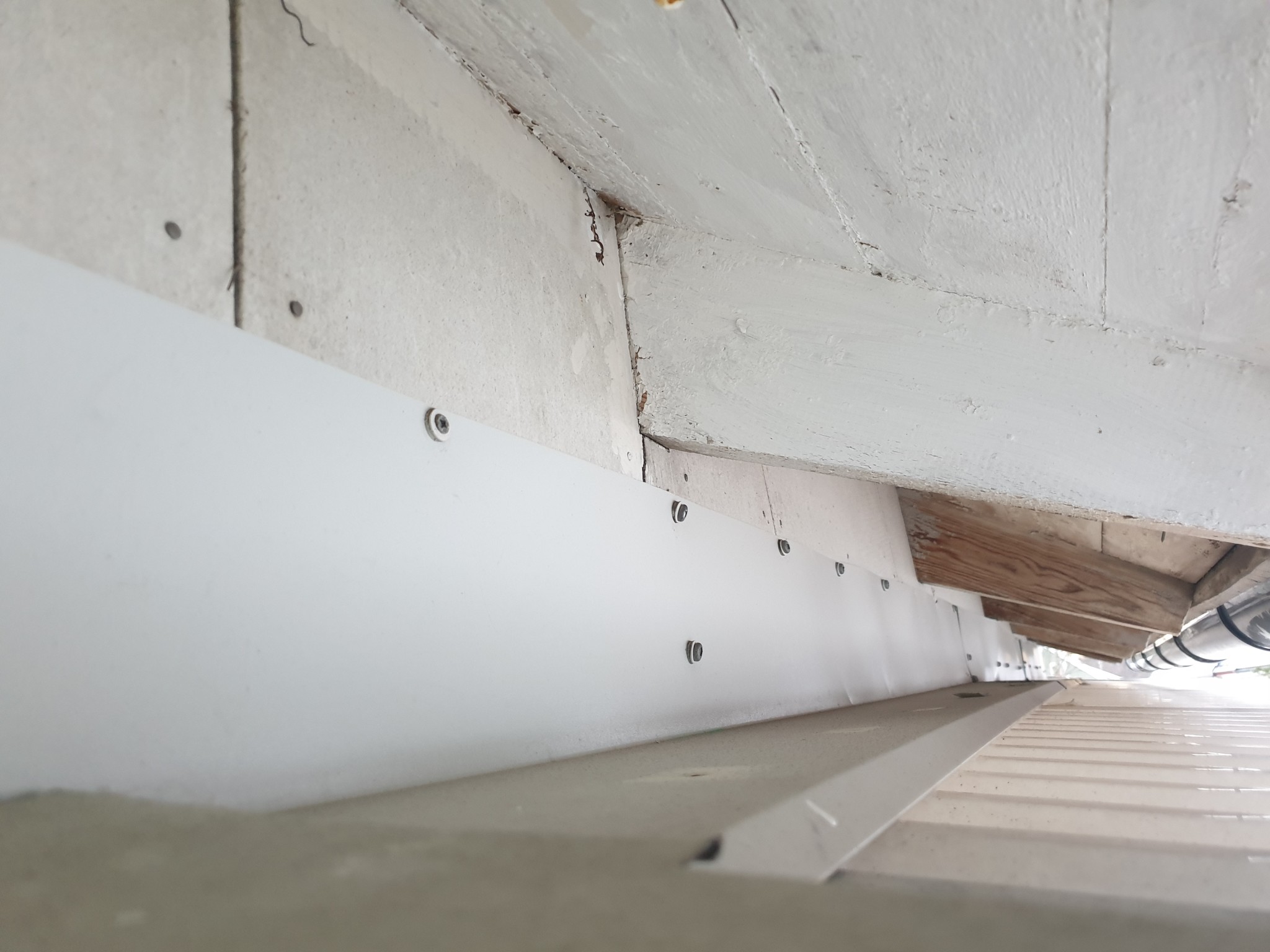

Har ett hus från -46 med eternitplattor på fasaden.
Skulle bygga ut sonens rum på övervåningen (ta bort kattvind) och märkte att råsponten mot yttertaket var lite fuktigt, finns ingen luftspalt på taket så har varit i full gång att fixa det bit för bit i hela huset.
Processen har varit att:
  • ta bort allt sågspån
  • ta bort översta lagret eternitplattor
  • kapa små hål i fasaden, sätta dit insektsnät för hålen
  • bygga luftspalten med ca 25mm plank och 3mm masonitskivor
  • Lägga dit ny isolering
  • Sätta tillbaka innertaket
Problemet jag har nu är att på andra sidan huset så finns en inglasad altan med en plåt som går upp över eternitplattorna så jag kan inte enkelt ta bort dem.
Är inne på att att behöva såga igenom dem med tigersåg inifrån alt. Borra med hålsåg samtidigt som jag försöker blöta ner men vill ju såklart undvika att få in det överhuvudtaget.
Vill helt enkelt inte behöva riva hela altantaket för att komma åt plattorna som jag ändå inte får bort utan att de spricker.
Finns det någon annan lösning man kan göra?
Tack på förhand.
  • Luftspalt i fasad under konstruktion med eternitplattor och synlig råspont.
