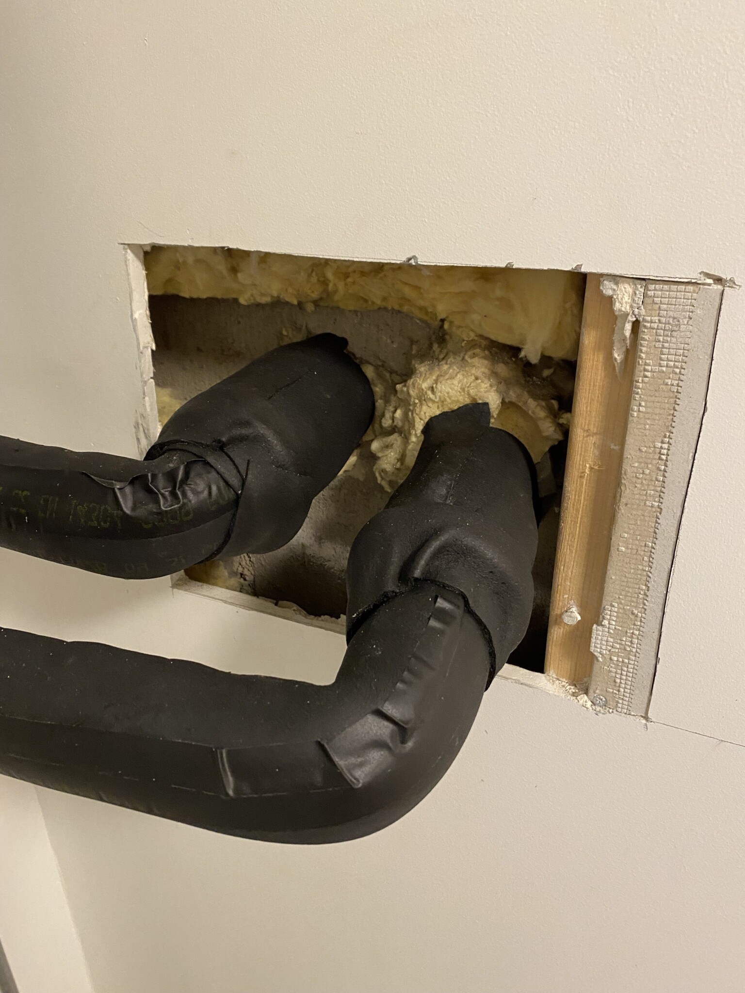

Behöver hjälp med att bygga igen väggen där vi hade en läcka. Är jätte tacksam för tips och råd.
  • Öppen vägg med synlig isolering och rör, som visar reparationsbehov efter en vattenläcka.
Skär kanterna på hålet rakare till att börja med. Skär sedan ut en bit gips som passar ihålet, borra sedan hål för dina rör. Dela sedan biten på längden rakt genom dina hål.
Skruva brädor plyfaremsor runt alla kanter där du inte har regel och även i mitten där du gör din skarv. Skruva dit skivan spackla o måla.
