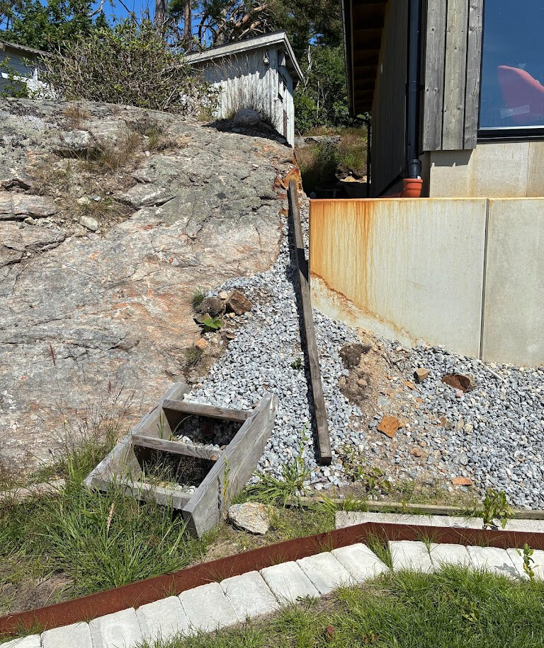

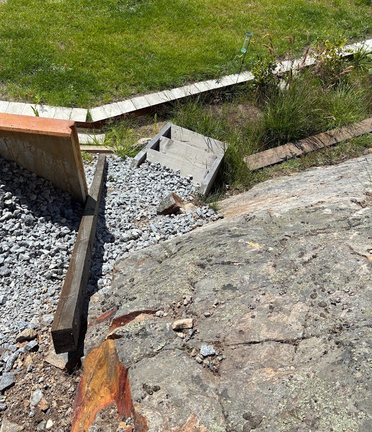

Vi har nyligen byggt ut huset och jag inser att jag behöver en trappa på ett ställe så vi enklare kan komma upp till redskapsbod och från framsida till baksida huset osv. I dagsläget finns berg att fästa i på ovansidan och jord i botten.
Min tanke:
Ovansida: Två stolpskor fästa i berg med kem, fästa ovansidan av vangstyckena häri.
Nedan: Gräva ur i jorden undertill, lägga markduk, grus, sten, papp sedan vila vangstycke mot.
Lutningen är cirka 38 grader. Det blir cirka åtta steg som jag fäster efter att vangstyckena är monterade så att jag enklast får rätt i våg. Berget är väldigt jämnt och fint, lätt att fästa i men lutar tyvärr inte rakt åt det hållet jag vill ha trappan.
Är det något jag missar uppenbart här? Jag skulle bli oerhört tacksam för lite råd då jag kanske inte har tummen mitt i handen men definitivt inte byggt en trappa tidigare. Jag beräknar stegdjup och höjd med hjälp av normal formel som ger:

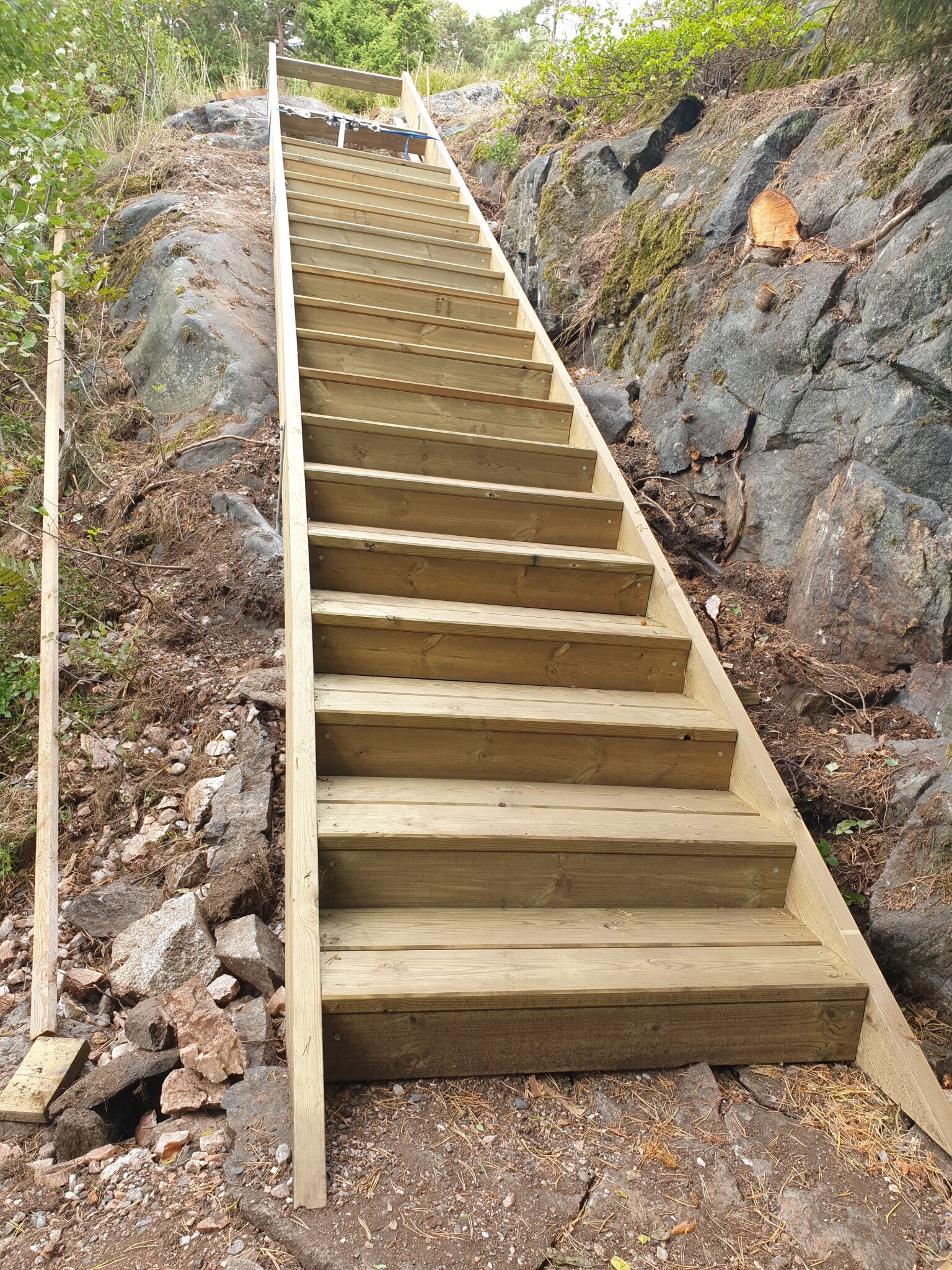

Byggt en lång trappa i skärgårn med
2 yttre vagnstycken 220x45 fästa med bergdubb.
Stegen:2x trall 145x34( finns på en del brädgårdar), de ligger på 45x 45 regel skruvade insida vagnstycke.
Mellan (under fronten på) varje steg en 120x45 regel monterad lodrätt.
Måtten blir då:
1. 300 mm(2x145+ 2x5 mm mellanrum)
2. 154 mm(120+34)
Bredden på stegen är 1 m , skulle idag nöjt mig med 0,9 m, kör du med 28 mm trall i stegen bör du minska till max 0,7 för att det inte skall svikta.
Här är en bild från bygget av första sektionen,:
Måtten blir då:
2. 154 mm(120+34)
Bygg en öppen trappa, lättare att sopa och hålla ren. Lägg till några steg för att få ner steghöjden och mer stegdjup.R reffotsirk skrev:Hej,

Vinkeln styr steghöjden och djupet på stegen
Då måste utgå från det
Man kan inte bara säga att det ska vara 170mm som dom flesta tror
Ju brantare den är desto högre steghöjd
Och flakare lägre steghöjd med djupare steg

Tänker som du, jag kan flytta ut markdelen lite men har inte oändligt med yta tyvärr.Mrtornqvist skrev:
Du säger redskapsbod. Så det behövs ingen lösning för att köra skottkärra t.ex? Annars tycker jag också det känns som platsen lättast löses men en trappa i vinkel. Tror det blir finare estetiskt också att trappan går i linje med fasad och stödmur.
