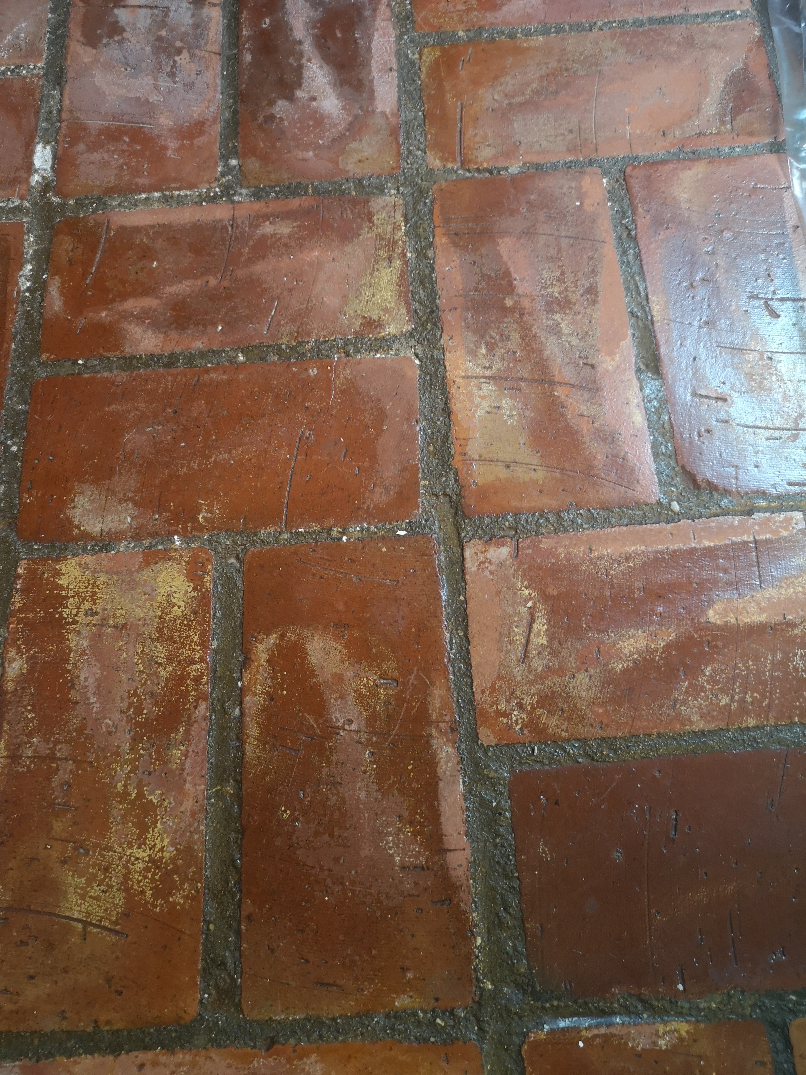

Hej på er :) första inlägget här. Nybliven ägare av en nygammal kåk med handslaget tegelgolv.
Jag önskar få lite mer lyster i det samt få de mer lättstädat. Någon som har erfarenhet av att behandla tegelgolv och hur blev resultatet?
  • Handslaget tegelgolv med varierande rödbruna toner och synlig slitage i en äldre bostad.

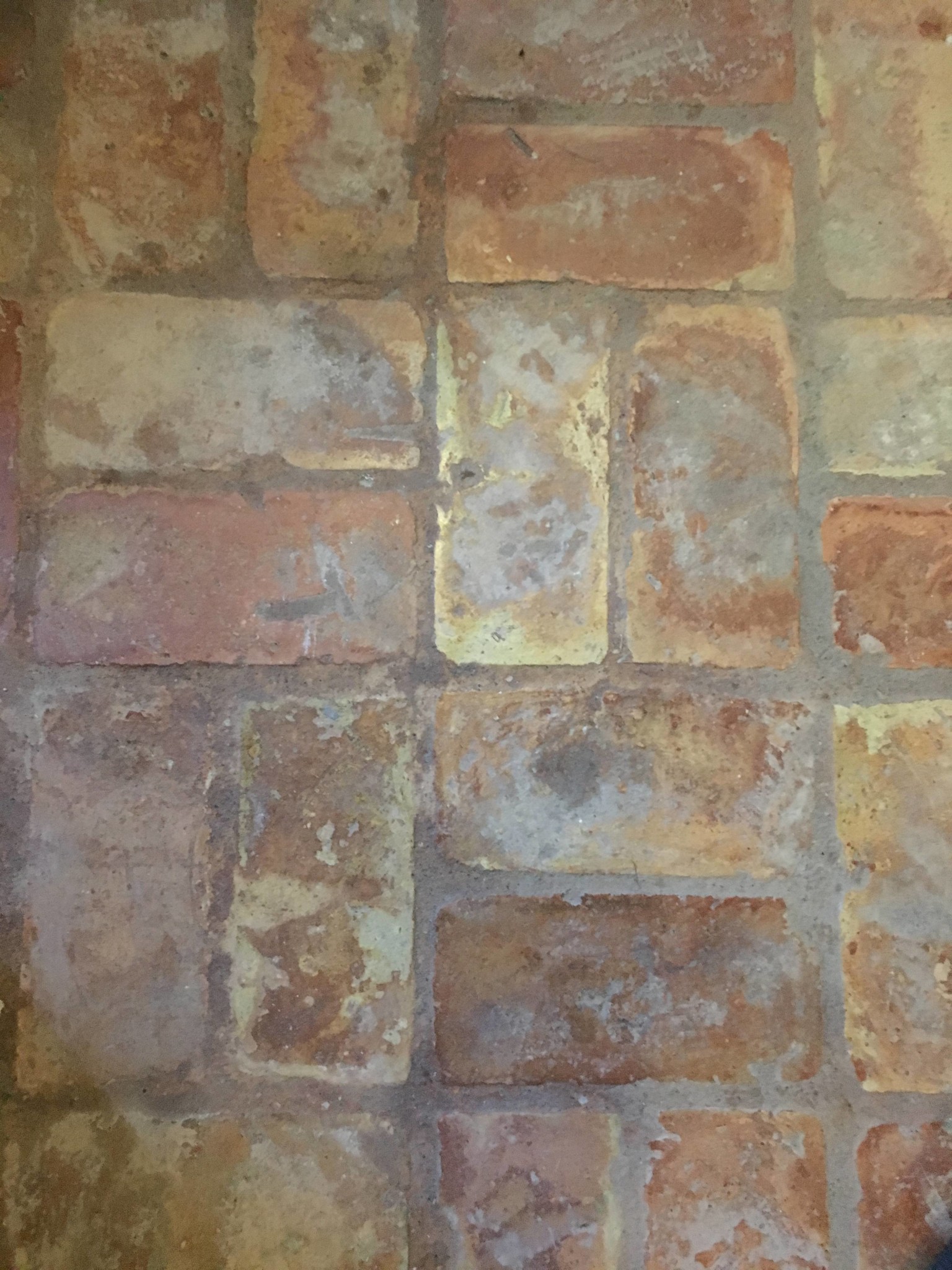

I källaren har vi lackat tegelgolv.
Vi har inte bott här så länge, men tror inte det är så bra med tanke på fukt.
Så hade kunnat tänka mig att slipa bort lacken om det är möjligt.

Tegelgolv vattenslipas för att få fram den rätta kulören på stenarna, sen finns det ett aber med tegel som golv. Så fort som någon vätska kommer på det så sugs det in och blir en fläck som inte går att få bort, att olja det TJA, det måste oljas en gång om året då oljan sjunker in, lackas det så blir det en vätskeavisande yta. Men för att få exakt vad som är bäst, kolla med en golvslipare, dom brukar veta mera. Hade själv tankar på ett tegelgolv 42 m2 , det skulle gå åt ca 100 L olja, men avråddes då för fläckars skull och avstod från tegel.
Hej och tack för svar. Ja det får nog bli så. Vore kul att höra om folk haft samma dilemma och vad resultatet blev. Obehandlat funkar men det blir verkligen inte samma sak.
Oljade klinker förut, såg lika skitigt ut dagen efter
Det är svårt att få en ren yta på tegel, oavsett det oljas eller lackas så kommer det att variera med lite flammigare/mörkare/ljusare här och där då tegel suger olika per sten.
