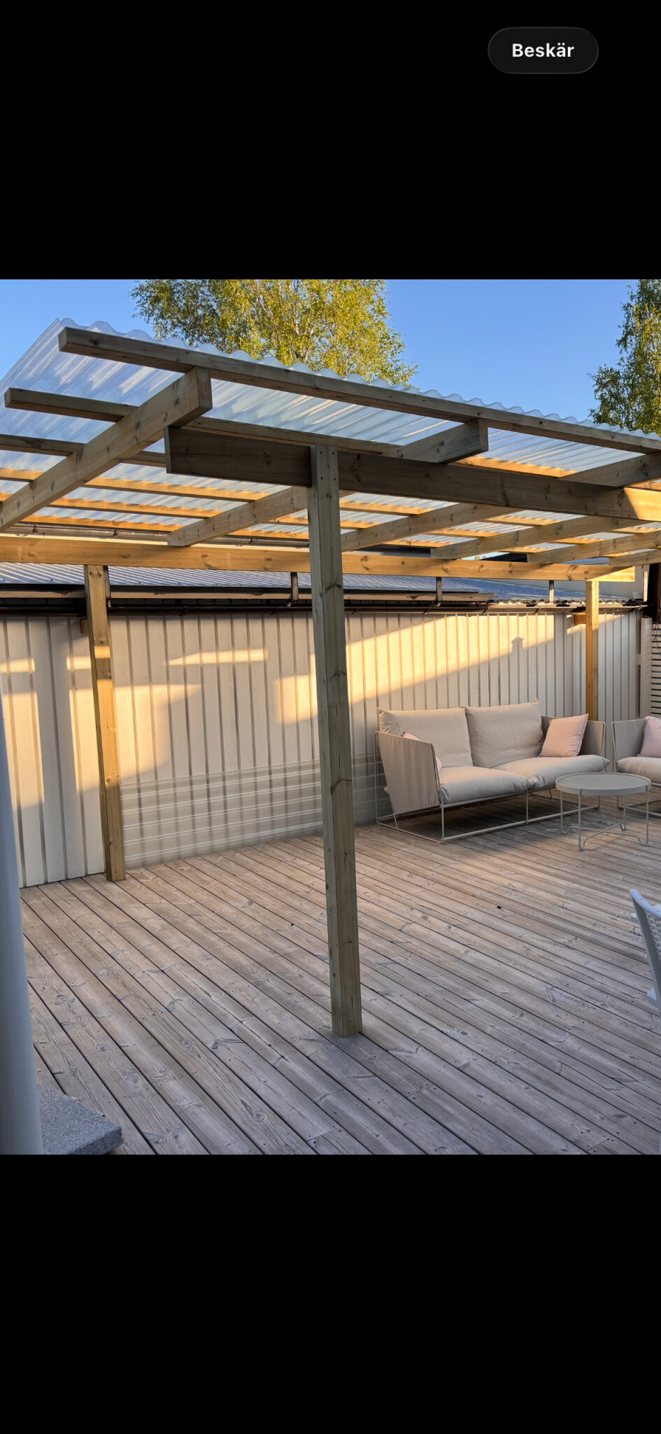

Hejsan!
Pergolan (med tak) är byggd 2025 med impregnerat virke.
Nu börjar den kännas torr och jag skulle vilja behandla den för hållbarhetens skull.
Vill ha så lite färg/nyansskiftning som möjligt, så ingen färg eller bets.
Vad tror ni om fet såpa, typ västerbottensåpa?
Tack på förhand!

Du behöver inte behandla tryckimpregnerat virke. Däremot undrar jag hur stolparna ansluter mot altanen? Står stolpen direkt på trallen eller hur är de monterade? 1784281436967.png

Dom är skruvade direkt ner i trallen och regeln inunder. Stolparna fick ligga i ”oljebad” ett par dagar innan dom monterades. Ska tillägga att det är en bekant som hjälpte till att bygga så jag helt saknar kunskap kring själva byggandet.
Okay. Blir kanske en känslig punkt där ändträet står mot trallen men det märker du över tid. Sen är det tekniskt sett inte en pergola eftersom det finns ett tak, räknas som skärmtak eller tillbyggnad men det har ni säkert koll på :)

Ja, linoljesåpa kan du använda men vänta några år till.
